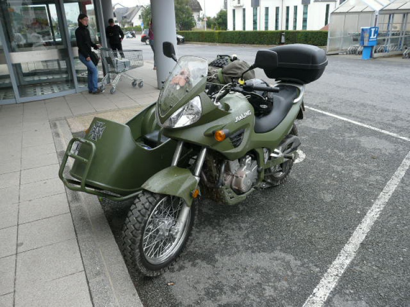

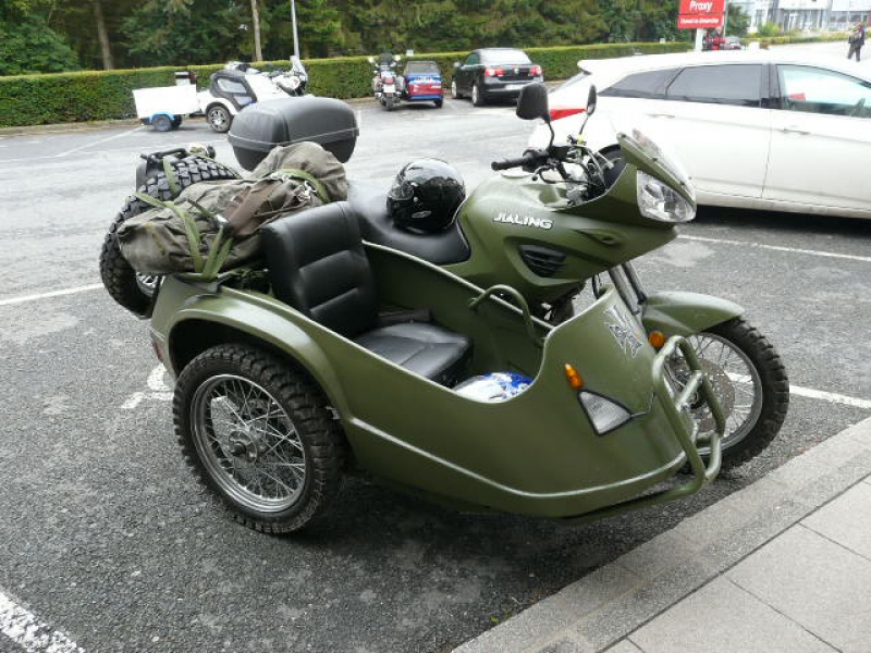

J'avais penser a faire monter mon side car avec 3 roues en 15" mais vu qu'il ni avait pas d'homologation fallait repasser a l'utac et tout le reste et ça augmentait de trop le devis,ensuite il etait possible de faire des roues demontable au niveau du moyeu,style roue de renault 4CV qui ont des voiles de jantes demontable
Helas financierement parlant c'etait pas possible :roll: :roll:
Regarde ces side-car chinois ont 3 roues identiques avec une roue de secours
