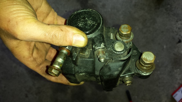

De plus il y a 2 étriers différents. Le droit met en serrage les plaquettes sur le disque.... à première vue ils se ressemblent bcp mais en regardant de près il y a des différences. L'axe de celui de droit est vers l'extérieur.
Je mets une photo du gauche qui est d'origine à priori.

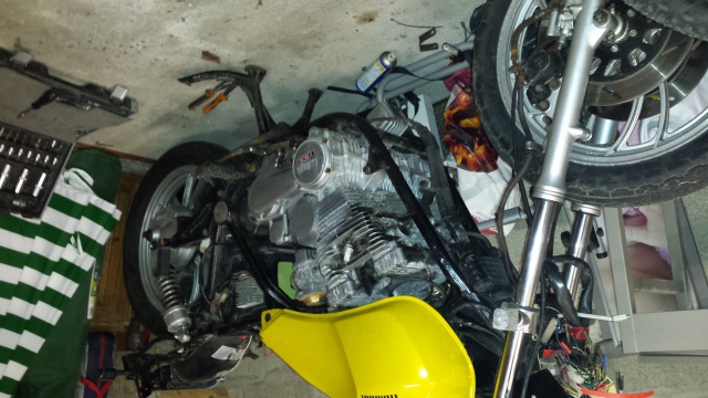

http://www.hostingpics.net/viewer.php?i ... 133157.jpg
 Sujet du message: Re: Bizarrerie sur ma xj 750
MessagePosté: 05 Jan 2016, 17:18
Inscription: 17 Oct 2015, 10:51
Messages: 20
vinc.demons a écrit:
http://www.900-xj.com/forum/images/hostingpics/29297720151208133157.jpg
Youhouuu ça marche je pense

Ça c'est le bon étrier avec une protection en plastique.
http://www.900-xj.com/forum/images/hostingpics/63955 ... 133941.jpg

MessagePosté: 05 Jan 2016, 18:25
le réservoir de la photo y ressemble beaucoup, oui!
MessagePosté: 05 Jan 2016, 18:32
Le réservoir, les jantes, c'est une 750 SECA, même à l'envers... :wink:
