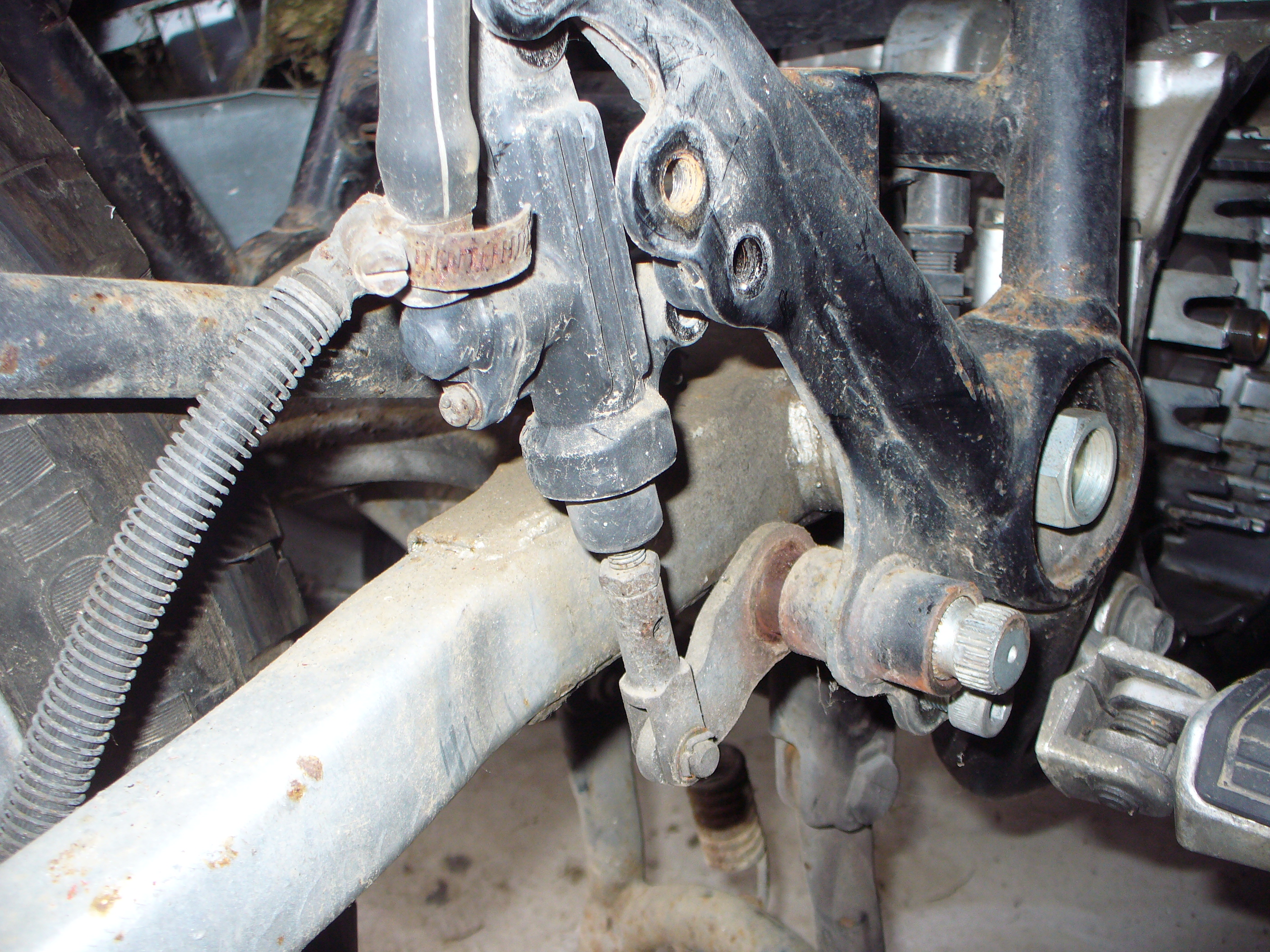

Quelqu'un aurait il la gentillesse de m'envoyer des photos du montage de la pédale de frein arrière de la 900 xj 4bb
Je suis en plein remontage et mon appareil photo avec toutes mes petites photos que j ai fait lors du démontage est en rade :P
Si vous pouvez me les envoyer se serait super.

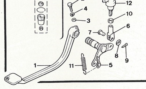

Ci-dessous le schéma :

tu est obligé de monter la pédale sur la platine déposée et seulement après, tu remontes la platine sur le cadre.
L'ingénieur japonais sait être taquin ... 8)

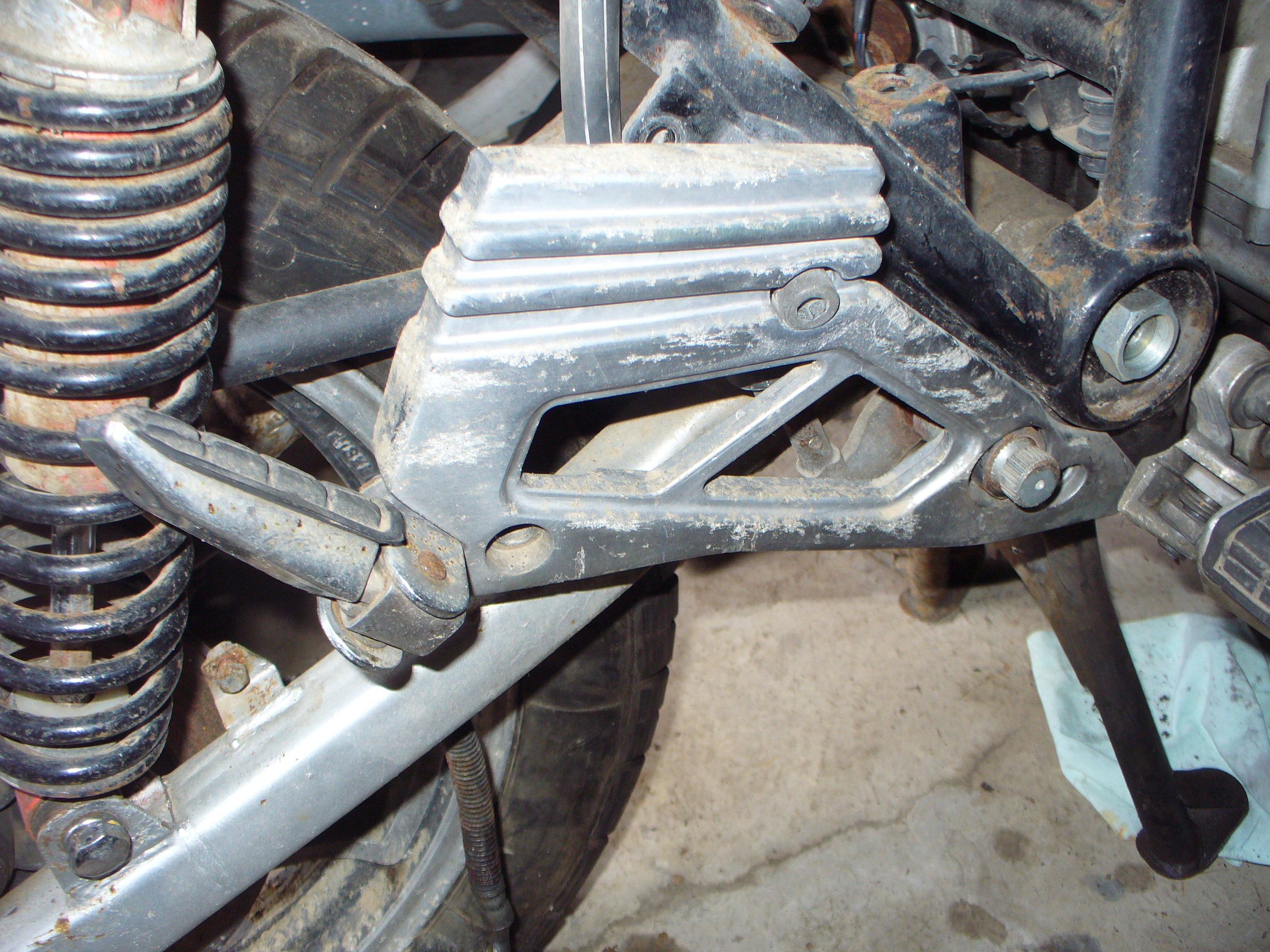

Bonjour
Si ya moyen d'avoir une photo réelle de profil pédale montée se serait cool

Je ne dirai pas comme toi.
En effet, la pédale se monte sur le cadre, il faut donc mettre l'axe de la pédale, la platine et ensuite la pédale, dans cet ordre. La pédale n'est en aucun cas solidaire de la platine. :wink:
MessagePosté: 05 Fév 2016, 15:39
Messages: 142
Bacchus à raison (ça fait un moment que je l'avais démonté ) mais là ou l'ingénieur japonais est joueur, c'est que tu ne peux mettre l'axe que si le bras oscillant est déposé ( faudra que je m'en rappelle le moment venu ...).
étape 1: mettre en place le maitre cylindre et l'axe sur le cadre (BO déposé)
étape 2: mettre la platine
étape 3: remettre la pédale sur l'axe
ET voilou.
