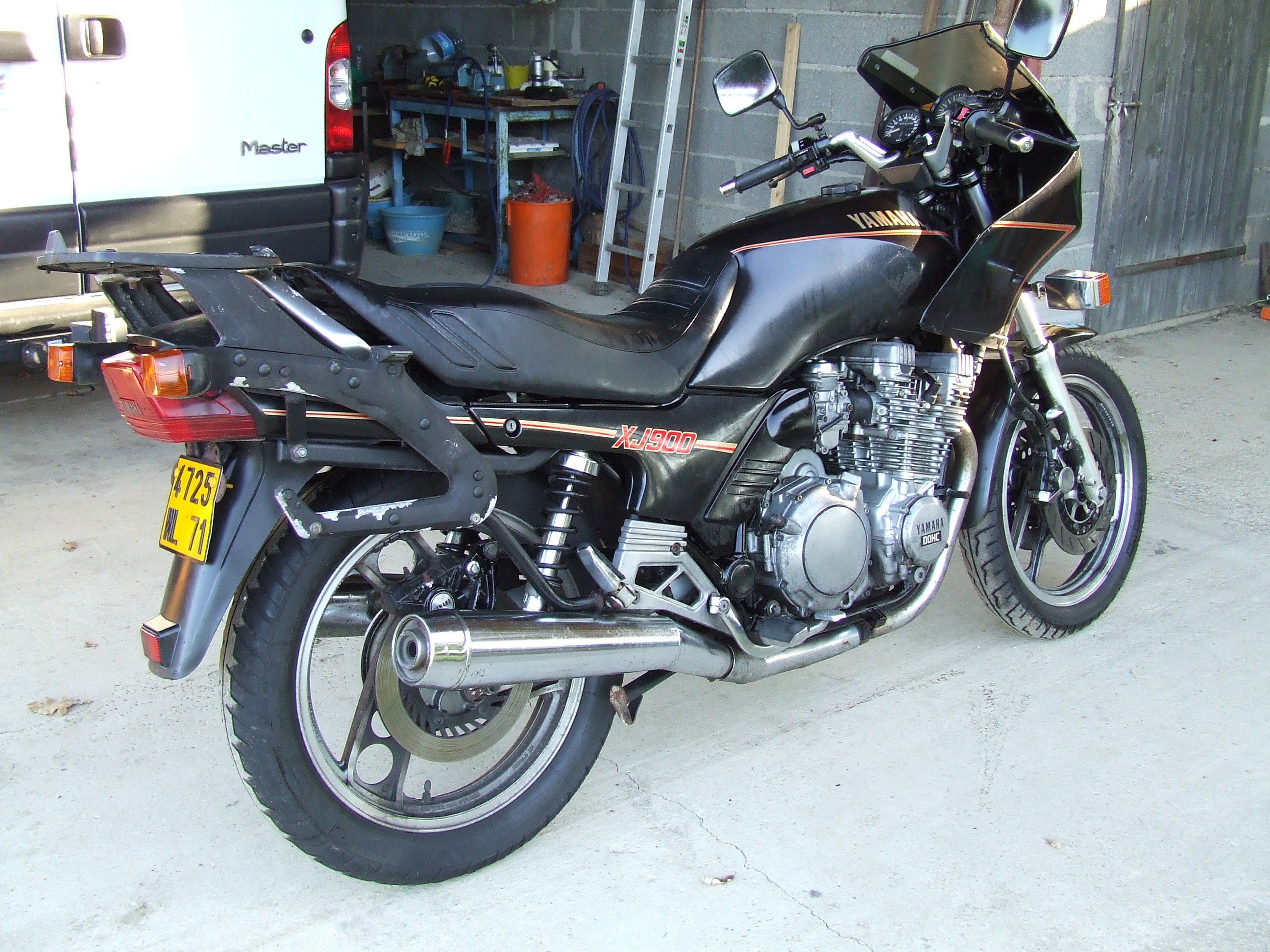

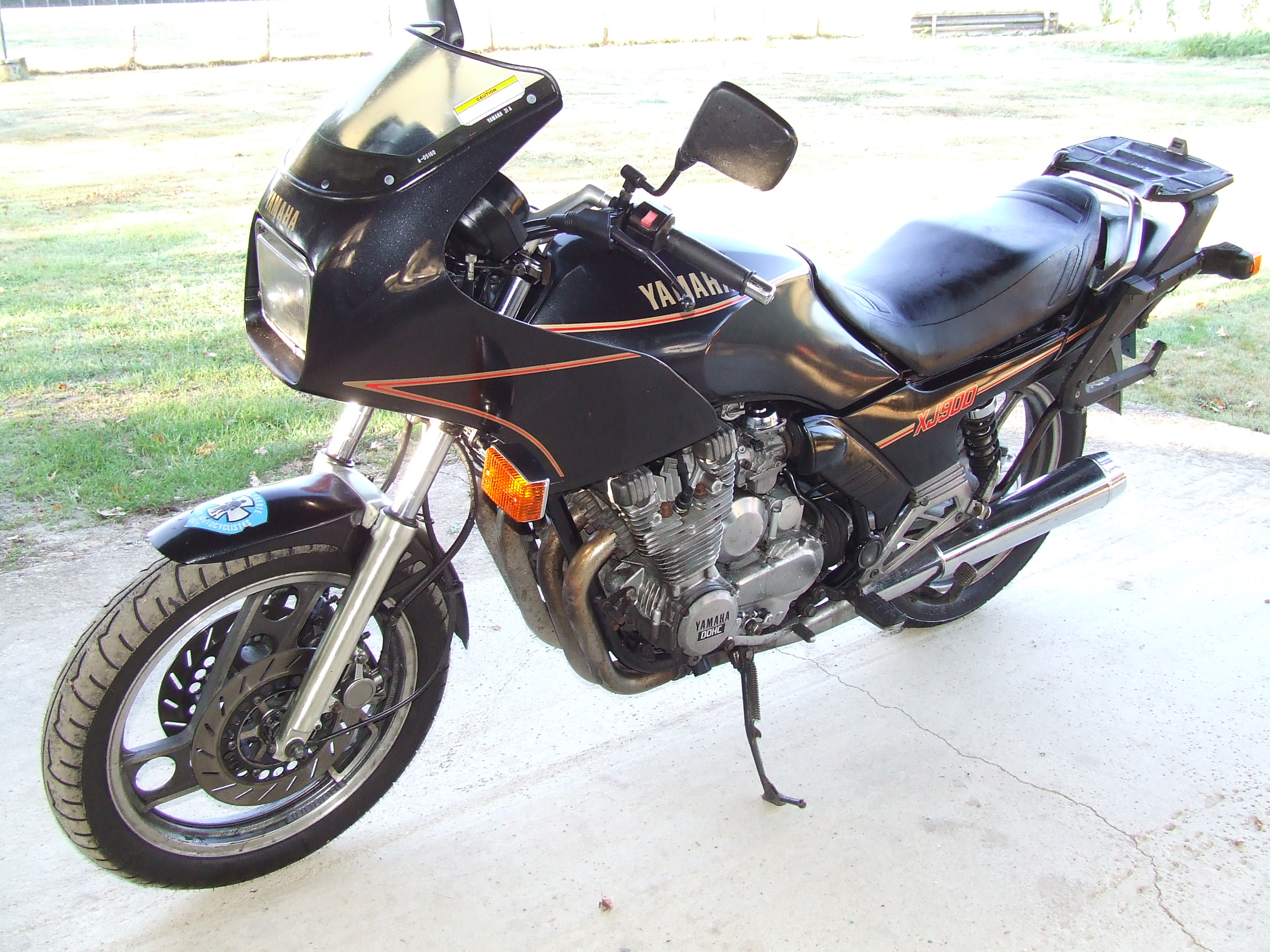

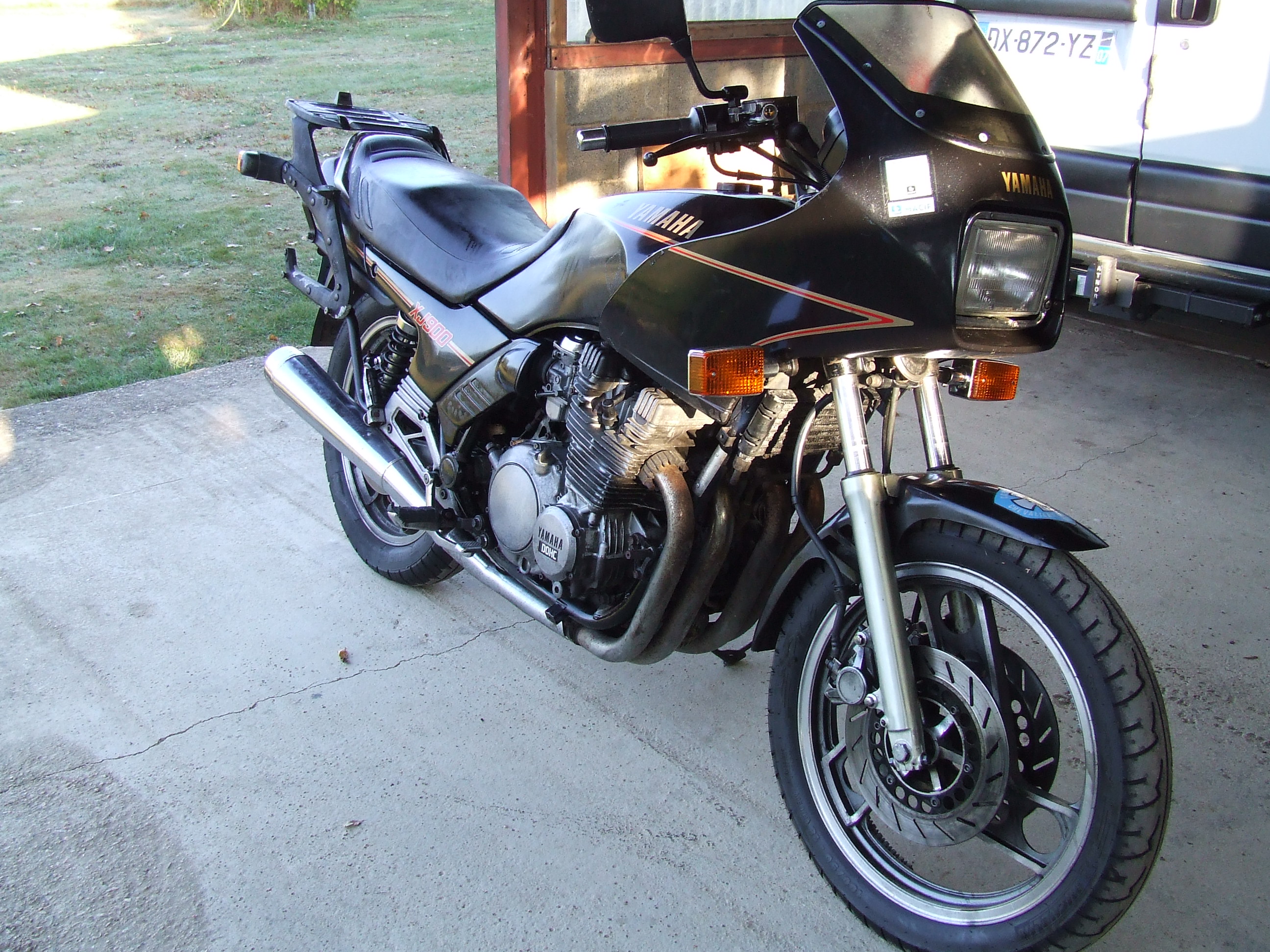

Bonjour à tous,
j'ouvre un poste sur la remise en état d'un 900 XJ que je viens de trouver par hasard. Pas jolie-jolie au premier abord, 4 voir 5 ans qu'elle n'a pas tourné, remisée dans un endroit humide, et recouverte d'une couche de crasse qui date un peu.
Quelques signes d'un entretient esthétique négligé, mais vidanges faites toujours en temps voulu à en croire le carnet d'entretien...
Quelques photos après un premier nettoyage:
Les joints spy de fourche sont morts depuis pas mal de temps au vu de l'huile qui recouvre les disques, les tubes, la roue...
La fixation droite du carenage est cassée suite à une chute à l'arrêt, mais rien d'irréparable.
Je vais être bon pour la solution Restom pour le réservoir :roll: et en plus il n'y a même plus de filtre au robinet ! je comprend mieux la merde dans les carbus

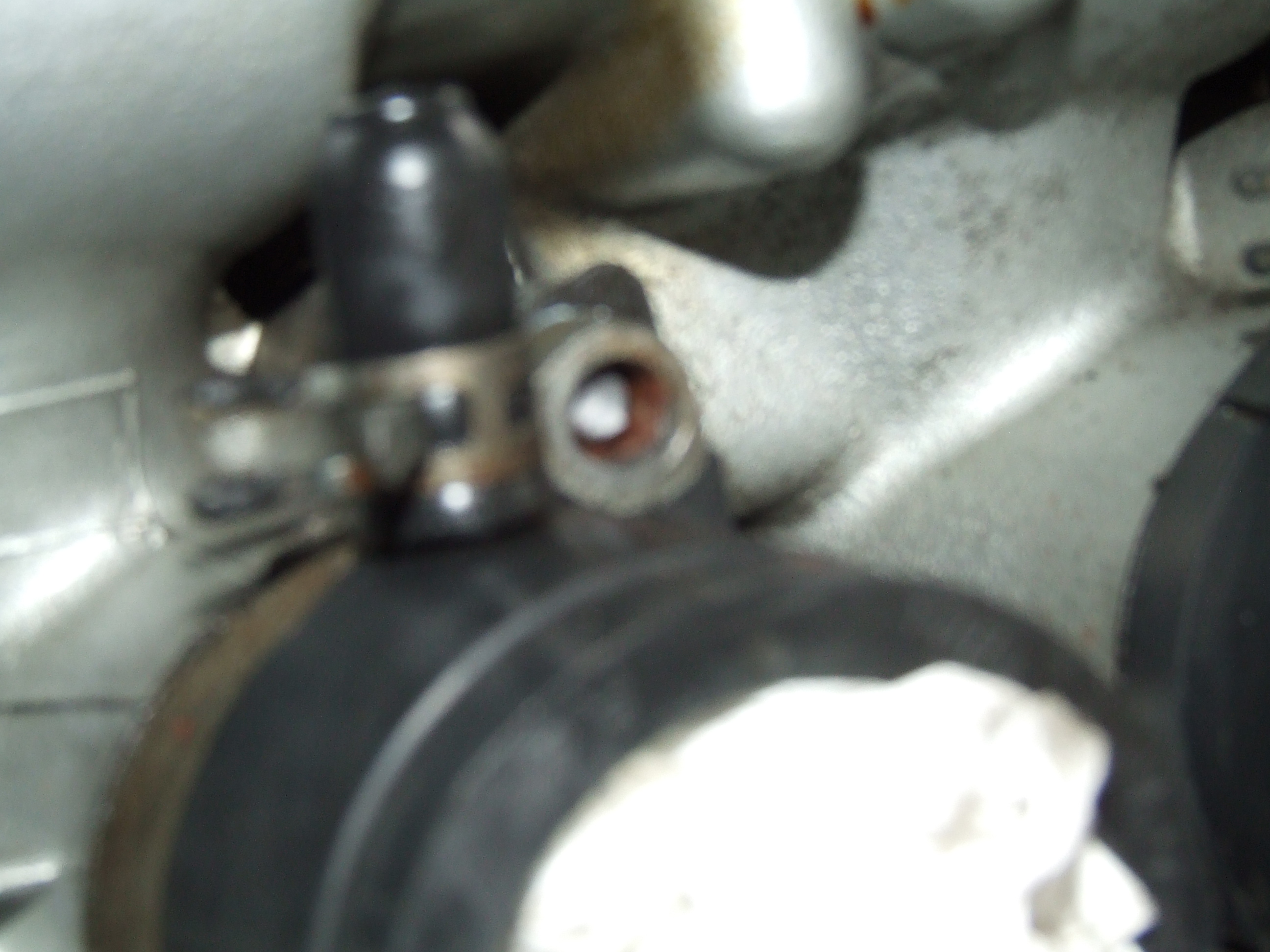

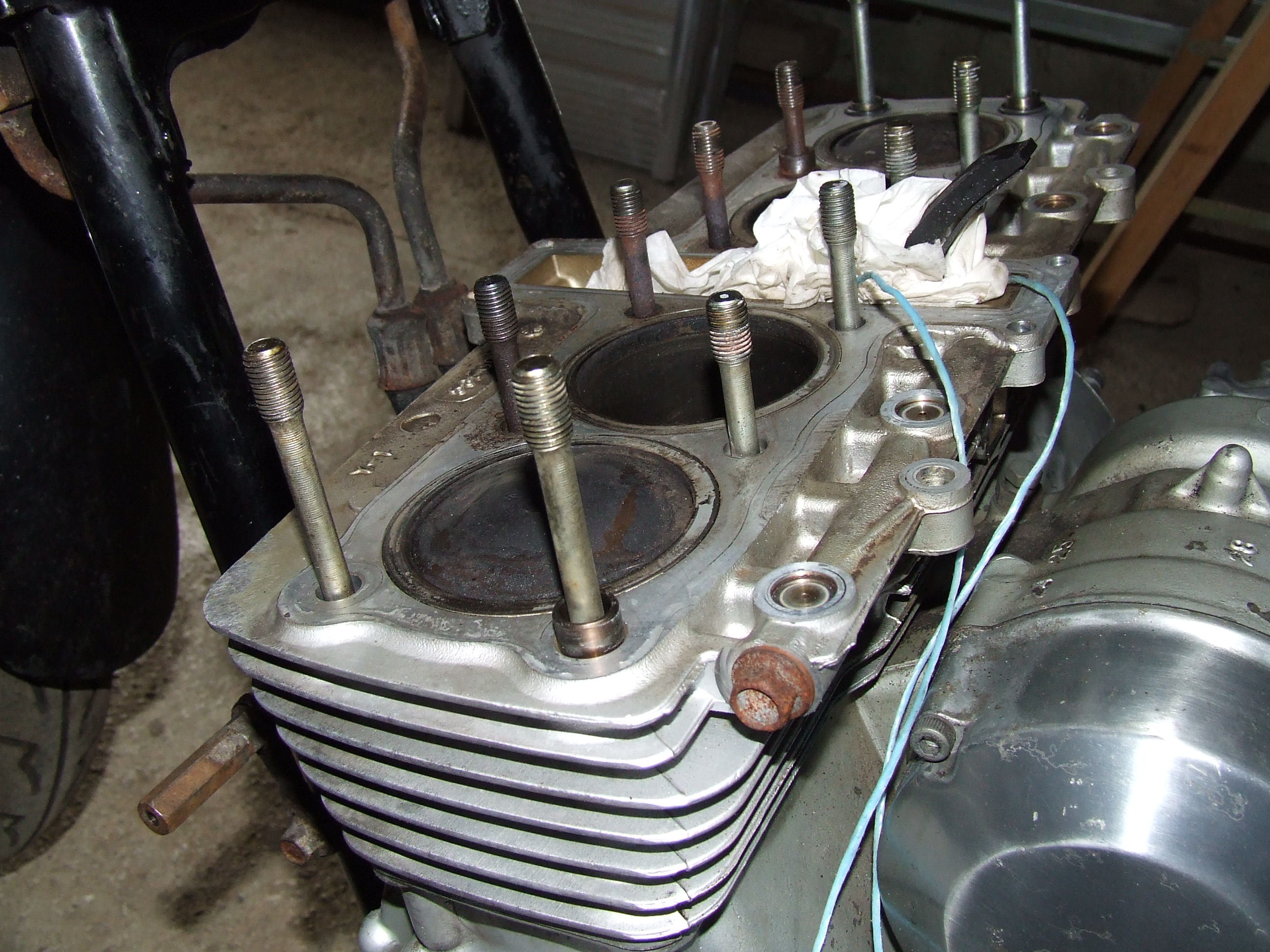

Bon ben ça c'est fait !
goujon cassé dans la culasse :sm1:
Et les 7 autres vont certainement faire pareil
J'ai pourtant arrobé de dégrippant depuis 3 jours, frappé les vis au chasse, fais chauffer, rien n'y fait .
Je vais être obligé de déculasser pour repercer et tarauder, je le vois comme ça...

là c'est pas un goujon mais une vis , avec un peu de chance il va rester un bon morceau hors de la culasse , un écrou soudé fera peu être l'affaire :wink:

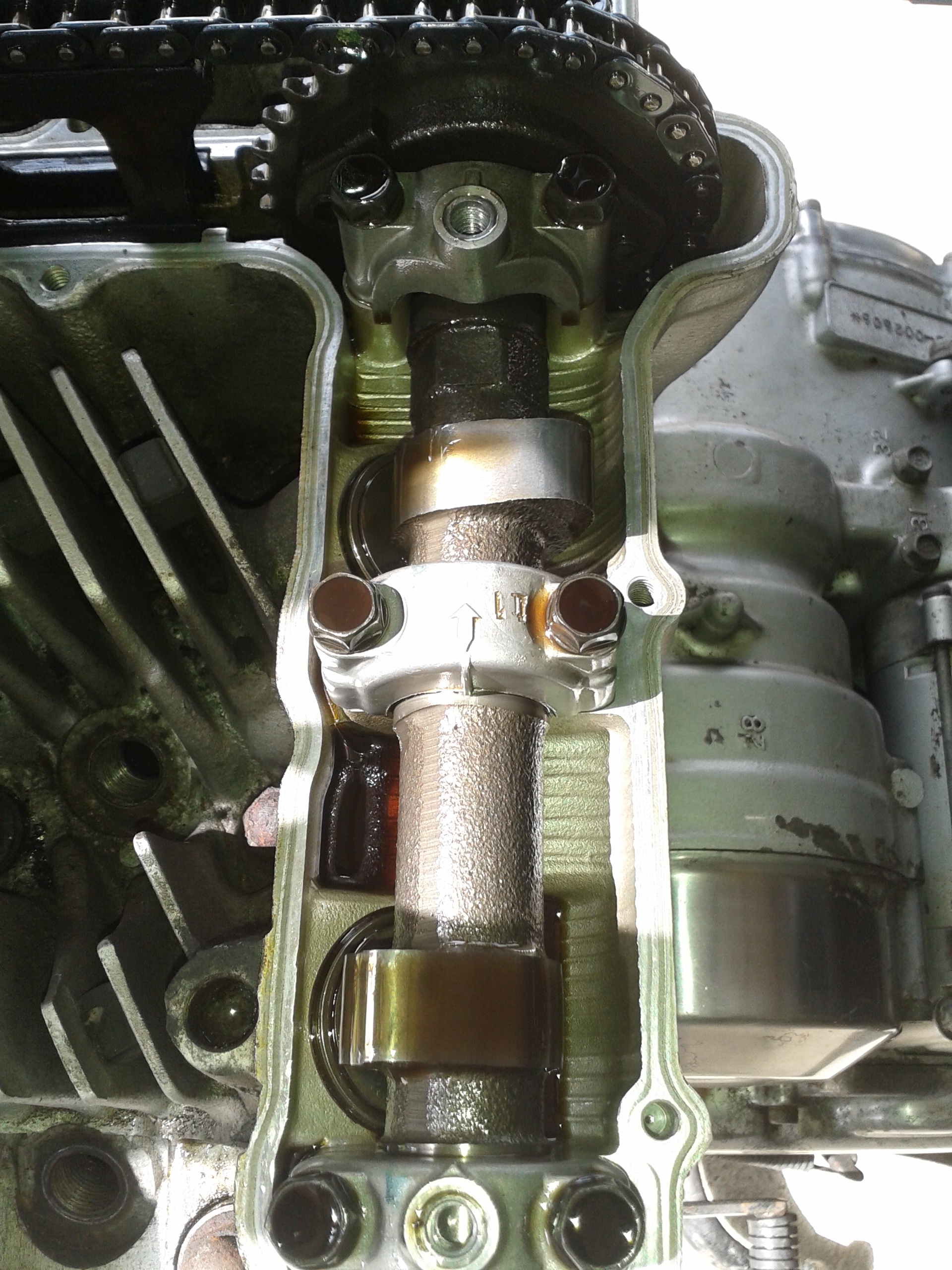

Bonjour à tous,
quelques nouvelles de la restau, où je vais de surprises en surprises :o

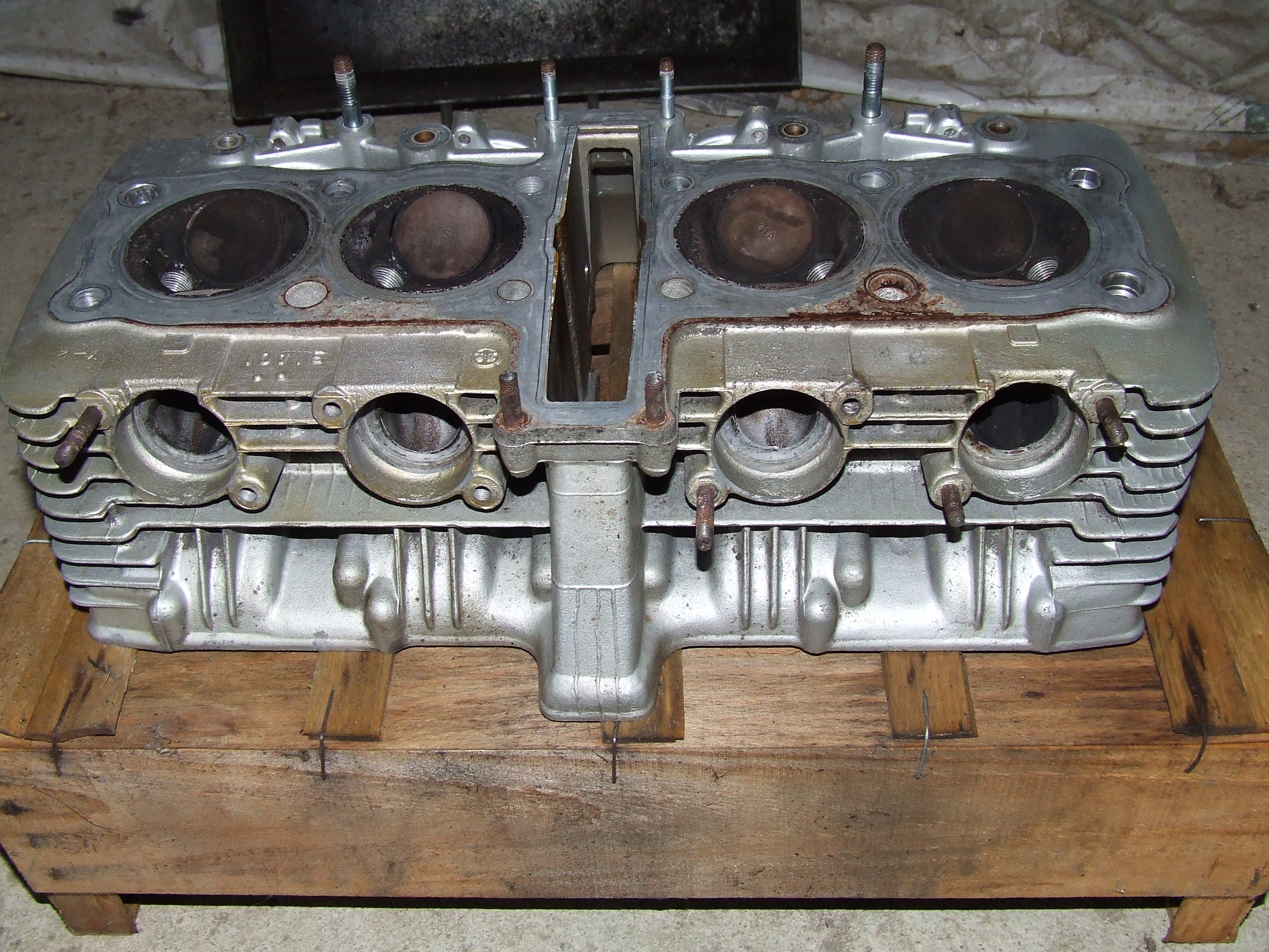

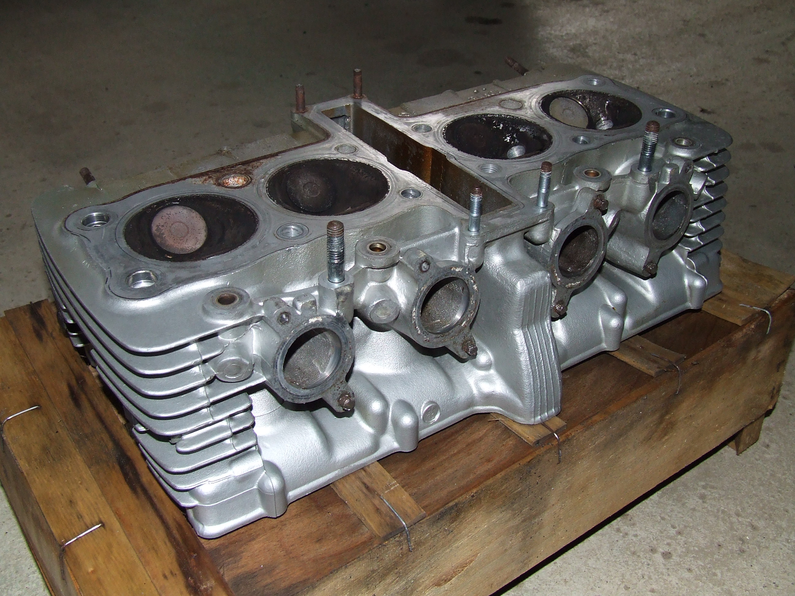

Démontage des pipes d'admission: 8 vis cassées sur 8
Démontage des collecteurs d'échappement: 2 vis cassées sur 8, mais les 6 qui restent sont dans un sale état et risquent de casser au remontage.
Démontage culasse: 2 vis cassées ( celles de l'avant )
Donc demain direction CULASSES-SERVICE pour remettre tout ça en ordre.
Tous les colliers d'échappement sont pourris aussi, et en général toute la visserie est dans un état de corrosion très avancé...
Par-contre, pas une trace d'usure sur les arbres à cames, jeu au soupapes nickel, chaîne distrib impec .

Il doit y avoir un paquet de membres qui ont des culasses qui traînent, c'est le truc qu'on ne réutilise jamais et qui finit toujours à la ferraille un jour de grand ménage
Tu es trop loin sinon je t'en aurait amené une
à moins que ça coûte pas cher de faire extraire tes vis, ça j'en sais rien

alors quelques news, devis pour la remise en état de la culasse 70 €.
C'est correct çà :)
