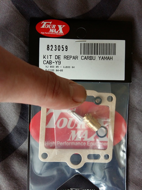

Je viens de commander 4 kits de rénovation des pointeaux sur Motoblouz pour réparer Quéquette (je rappelle que c'est le nom de ma N en restauration ;) :P )
J'ai reçu ça et c'est bien ce que j'attendais :
Le soucis, c'est que je pensais que le petit torique que je montre sur la photo était celui de la vis de richesse. Mais ren qu'à le voir, il est 3 ou 4 fois trop gros...
Donc deux questions :
1/ D'après vous, où est il sensé aller ?
2/ Est ce que quelqu'un aurait 4 toriques de richesse à me refiler ? (tous ceux que j'ai sont HS.)
Je vais déjà aller chez yam pour savoir si on peut encore les avoir... mais au cas où...

motokristen les fait à l'unité ainsi que la rondelle acier

Ah merci pour le plan. Je n'avais vu ça nulle part ailleurs. Chez yam, ils vendent la vis, le ressort, la rondelle et le joint sans détailler... 28€ pièce :roll:
Mais merci à Yamaha Montauban !! Le chef d'atelier m'a filé 4 joints neufs gratos :) Super sympa !! :sm2:
