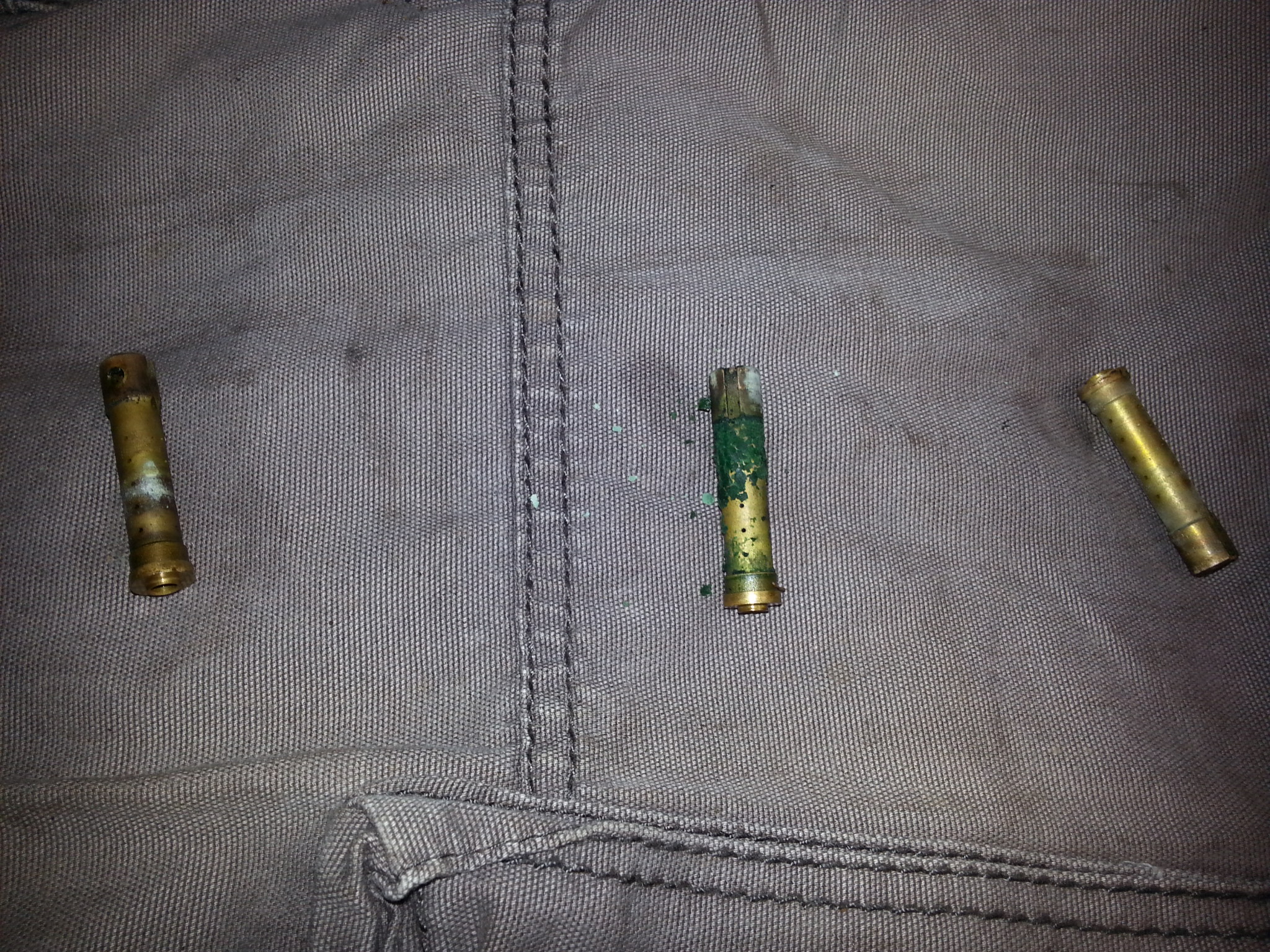

Tu avais raison et Manuila aussi ... la tête des puits :shock:
Je me dis qu'il doit y en avoir partout !!!

Manuila avait sans doute raison, en pulvérisant son nettoyant carbu lors du changement des gicleurs, les résidus se sont décollés et sont venus colmater le circuit ...
Je crains qu'il y en ait partout :? ... un bain de pulco et un coup de soufflette partout ?

J'ai mis les puits et les gicleurs à tremper dans du jus du citron puis rinçage et sèchage ...
Je vais vérifier comme Askell l'a indiqué que je vois bien par tous les petits trous des puits, je pense que je vais aussi pulvériser du WD40 dans tous les petits trous du carbu (voir du pétrole désaromatisé?) et ensuite passage de soufflette et ensuite remontage et essai :sm2: ...
Ce truc qu'a tout colmaté et qu'il y a sur les puits, on dirait du vert de gris :-?
