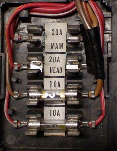

bonjour ou bonsoir a tous une quetion me tracasse je vais changer mon support fusible pour un enfichable parce que le mien pas chouette a voir magouillé plusieur fois je pense donc je veux le fiabiliser avec un porte fusible enfichable plus recent comme ca ma xj ira jusqu'à 400 000 sans problèmes mais je voudrais savoir la valeur des fusibles ignition 30 a ok mai je lis selon les post head soit 20 soit 10 ou est la verité lol merci les gars de m'orienter dans la bonne direction a bientôt
xj 900 1988 le bonheur c'est simple comme une 900 xj
 Sujet du message: Re: histoire de fusibles
MessagePosté: 02 Oct 2017, 20:40
Salut.
10A comme ses copains ;)

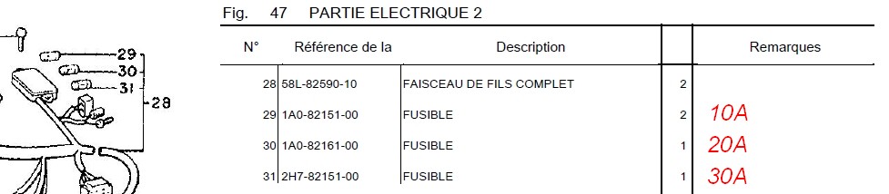

Humm ... :-?
D'origine, c'est du 20A pour l'éclairage.
Vérifiable ici: https://www.pieces-yam.com/yamaha-piece ... 22-47.html
MessagePosté: 03 Oct 2017, 09:34
Ah, mer** :oops: j'ai eu la flemme d'ouvrir le boitier, je me suis basé sur un schéma électrique que j'avais récupéré.
J'ai donc propagé l'erreur, désolé :?
Merci Askell pour la correction.
