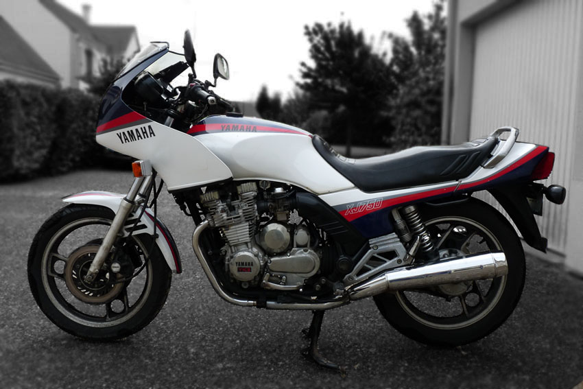

Hello !!
Oui, c'est mon 41Y en avatar.
Ah bah merci tu me rassures, car c'est toujours ce que j'ai cru, que les moteurs étaient les mêmes que les 900.
Donc même joints que les 31A et...les 58L ?
Voilà ma bestiole :
(Pierre Dac)
YAM 750XJ/41Y1986.

MessagePosté: 14 Nov 2017, 20:48
marante cette photo, on dirait un montage :D
tout est flou sauf la belle :sm3:
