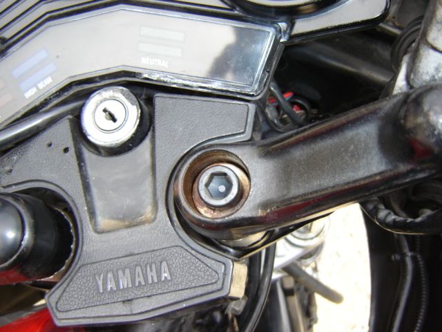

voila je vous donne ma petite astuce pour se qui on comme moi perdue les cache vis des demie guidon sur leur xj se rendre dans une casse automobile de préférence sympa et qui aime rendre service au clients il faut demander des caches de tète d amortisseur av de opel astra serie f ou corsa serie c voila si ils son sympa ils devrait vous trouve sa et pas cher

Bonne astuce à connaître, merci :wink: .
