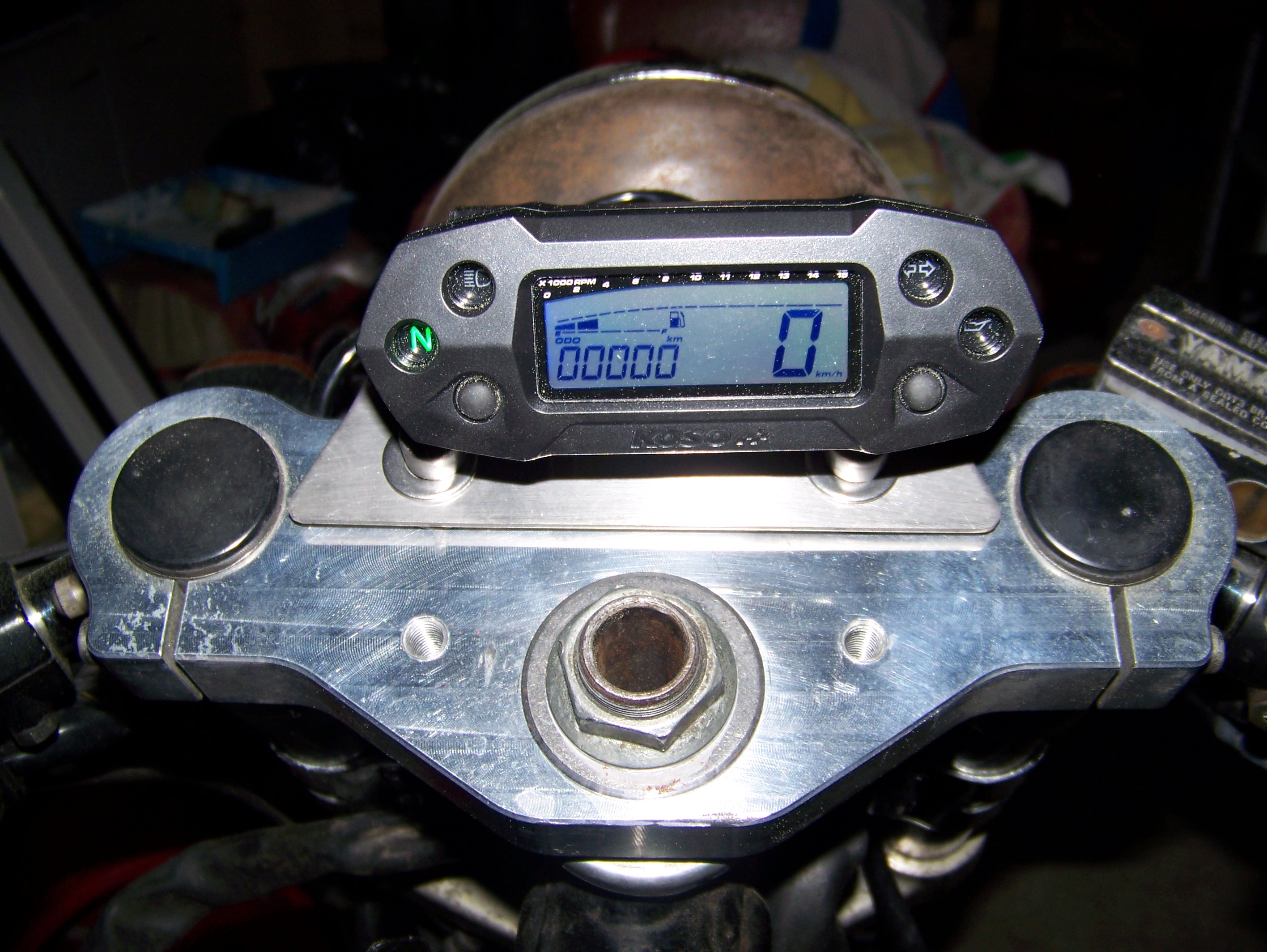

:oops: les tofs ça arrive je finis le support du compteur.

:) Quelques photos ;
Voilà j'ai un léger décallage du compteur sur sa platine du à un mauvais positionnement sur la lumière. Mais bon .....

Merçi pour les photos, le résultat est plutôt sympa ! :P

Le compteur c'est un koso DB-01R homologué.
Il fait tout compteur compte tour, jauge à essence, témoin d'huile , neutre clignotant.
En revanche ce n'est pas adaptable en l'état, il faut faire des branchement.
Certe pas compliqué mais quand même.

beau resultat et le té superieur de fourche taillé dans la masse , chapeau
Bravo pour ton montage ; sur le Net on peut le trouver neuf à 109€ ici :
http://www.fractal-moto.com/boutique/fi ... e_lg=lg_fr
Aurais-tu la possibilité de faire un petit shéma pour le raccordement du cablage , ainsi que le système de fixation sur la XJ ? Merci .

:) pour le schéma pas de pb, j'y pensais justement.
Quand à la fixation sur le XJ ben j'ai juste fais une platine sans plus.
Ceci étant il y a certainement moyen de faire une platine qui tient sur le support d'origine.

Pour le schéma si c'est toujours d'actualité, je suis preneur aussi. :P
C'est le compteur que je pensais installer sur ma xj.
Il fonctionne bien?
En tout cas, bravo, super résultat et chouette selle.
