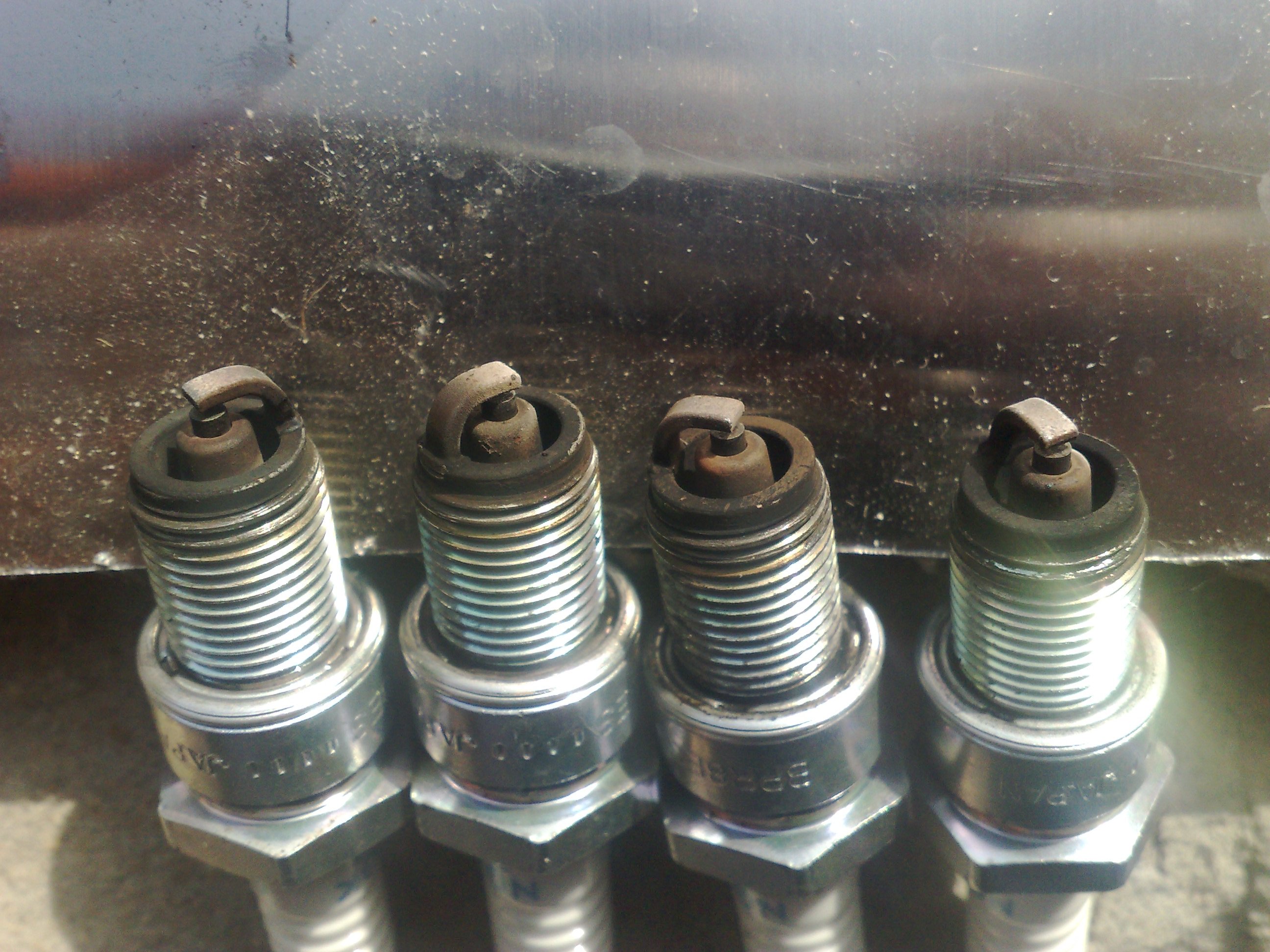

J’ai lu pas mal de chose intéressante sur le forum et donc que la conso pouvait venir soit de la segmentation
soit des joints de queues de soupapes. Donc j’ai investie dans un compressiometre pour en avoir le cœur
net, j’ai pris mes compression après avoir fait tourné le moteur 5min,
et j’ai quasiment 11bar sur chaque cylindre, je pense que l’on peu en déduire que la segmentation joue encore
bien sont jeu.
Donc il me reste les joints de queues de soupapes, est ce que je peux avoir une conso d’huile aussi importante
juste avec les joints de queue de soupape ? J’imagine que l’huile qui passe par ces joints retombe dans le
cylindre et est brulé par le moteur ? J’ai regardé mais bougies elles n’ont pas l’air si noir que ca ? Qu’en pensez-vous ?

Si les joints de queues de soupapes d'échappement sont morts l'huile part à l'échappement :wink:
tes sorties seront grasses et sentiront la friture :wink:
pour l'admission l'huile est brulée dans les chambres de combustion,les bougies seraient noires et sa sent aussi la friture à l'échappement :wink: ce qui n'a pas l'air d'être le cas vu la couleur des bougies :wink:
T'as pas une fuite quelque part :roll:
