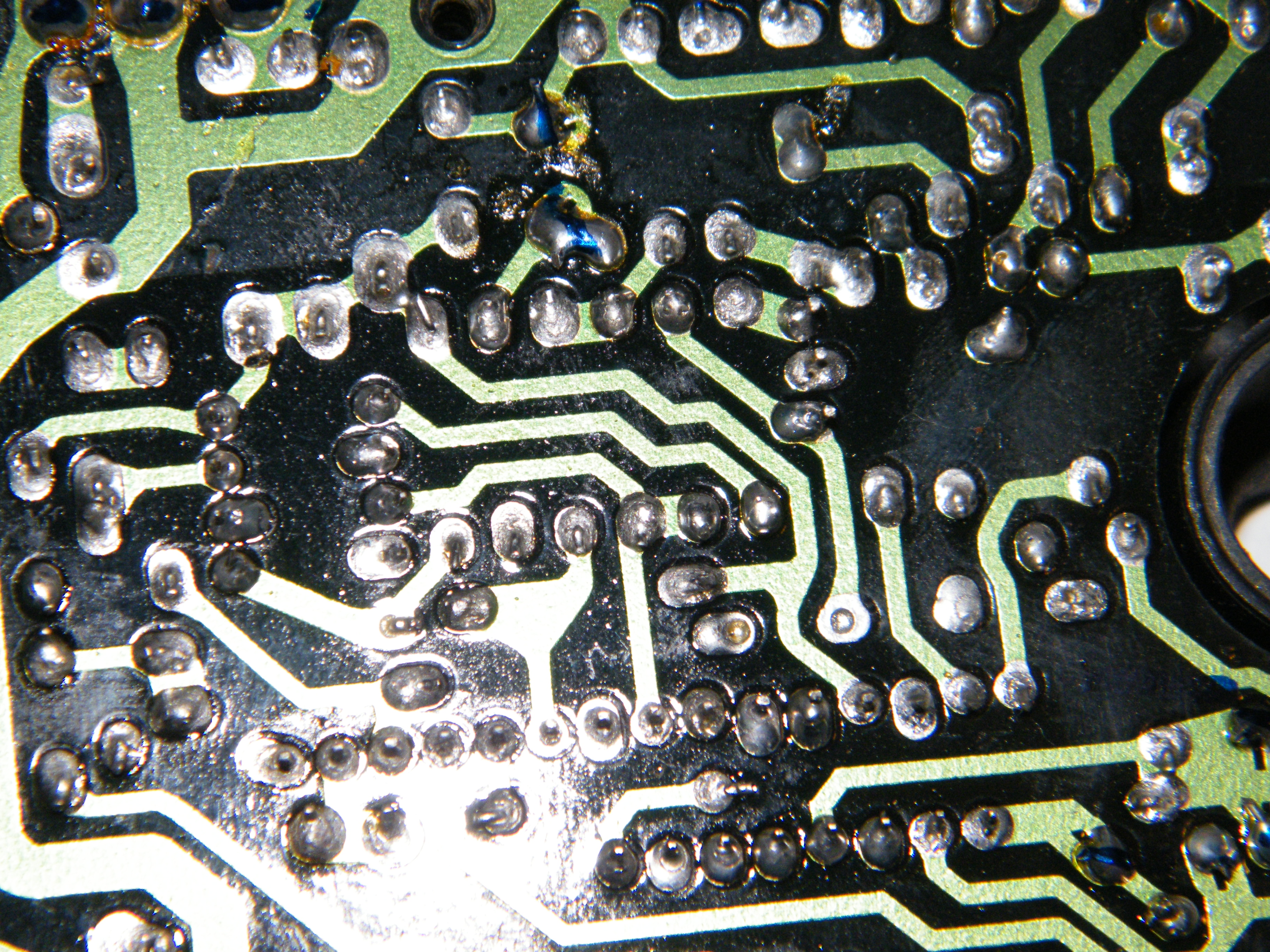

J'ai suivi les conseils d'Yves sur un nouveau post. J'ai rajeuni les soudures du boitier électronique, chose nécessaire.Image
Cela n'a rien de compliqué, il suffit d'être méticuleux, d'avoir un fer à souder d'environ 20W, de la soudure à âme décapante fine pour équipement électronique (cela se trouve dans pratiquement tout les magasin de bricolage), si vous êtes pointilleux un bout de tresse à dessouder ou une pompe du même nom.
Au cours de mais investigations j'ai trouvé un défaut dans la boite à fusible. Le 20A n'affichait pas une continuité franche. En retirant le dit fusible, un des supports m'a fait un "petit". Je lui ait bricolé une rustine avec un bout de lame de contact de lampe torche (trouvé dans une déchetterie), voilà le résultat après une mis en forme (grossière je le reconnais).
En tout cas, ces deux opérations permettent à ma belle de reprendre vie, et de belle manière.
