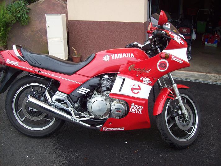

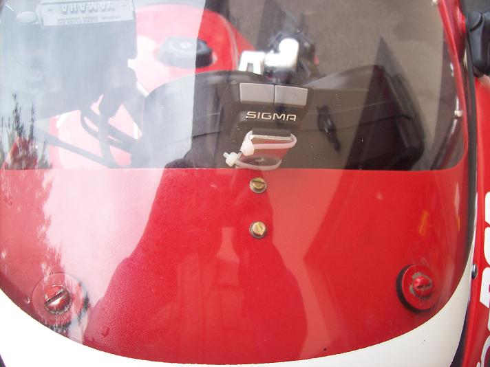

ça y est je me suis équipé d'un compteur sigma modèle 906. Voici quelques photos qui pourront peut être aider d'autres personnes ayant eu les même soucis de compteur que moi.
Des photos de ma mémère équipé de son nouveau 4 en 1 et de son nouveau compteur.
J'ai préféré coller l'aimant sur la jante plutôt que sur le disque à cause de la chaleur dissipée dans le disque lors du freinage, bien que la colle utilisée tienne les 150°c.
Bon dimanche à tous.
Alain
Qui va loin doit faire le plein

Elle est belle cette machine Image
750 41 y de 84
MessagePosté: 20 Juin 2010, 17:34
Messages: 6416
Oui, belle moto que voilà !!! :sm12:
MessagePosté: 20 Juin 2010, 17:42
cool on dirais une becane de gp :wink:

Merci à vous,
prochaine étape changement joints spy fourche, il commencent à être fuyards.
