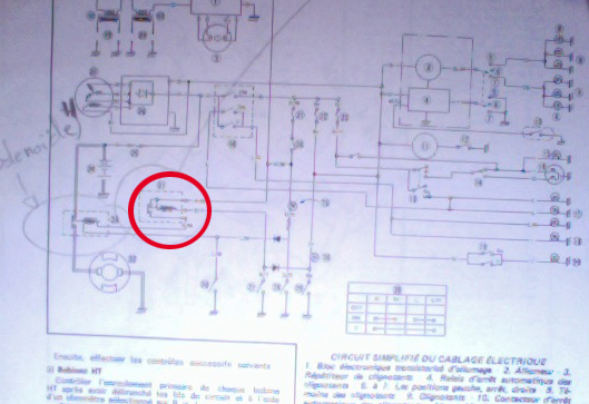

Je pensais racheter un petit relais (sous le réservoir), en espérant que le problème vienne de là. Mais un (beaucoup moins charmant) vendeur yamahéen m'a annoncé 66euros, (ou sinon, 120 euros pour changer le bloc du bouton de démarrage, au cas où le problème viendrait de là... :? )
Bref... un peu cher pour un diagnostic hasardeux.
D'ailleurs... c'est un peu cher tout court, non ?
je me demande, du coup, s'il n'aurait pas confondu ce relais avec l'espèce de solénoïde près de la batterie.
Est-ce que quelqu'un pourrait m'indiquer la référence de cette pièce (petit relais de démarreur) ? - si toutefois vous voyez de laquelle je parle. (Désolée... j'ai certainement pas les termes qui vont... je débute.)

le relais de demarreur est situer a gauche vers la batterie (2 gros cables rouge et une prise 2 broches )c est souvent lui qui merde quand le demarreur colle

Si c'est le relais qui colle (au passage, le relais et le solénoïde, c'est kif kif ;) C'est effectivement la boule dorée à gauche de la batterie)
Un relais de démarreur, je dois en avoir au moins un d'avance et je te le fais pour le prix du port arrondi à la 5 aine d'euro supérieure ;)
