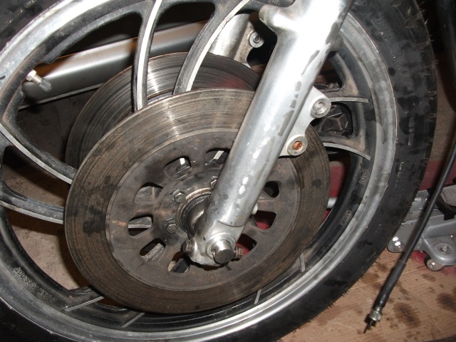

Sinon, pour mon projet de montage d'un second disque, je bloque un peu:
J'ai reçu un étrier avant gauche, par contre il ne peut pas se monter avec le disque de XJ400 (290 mm). J'ai aussi comparé le fourreau avant droit (xj400) de mon fourreau avant gauche (xj550): il y a un décalage de 15 mm entre les deux pour les fixations d'étriers. Conclusion pour que le montage soit possible, il faut que je trouve un fourreau avant droit de XJ550 et 2 disque de 270 mm. Je vais temporiser pour l'instant...

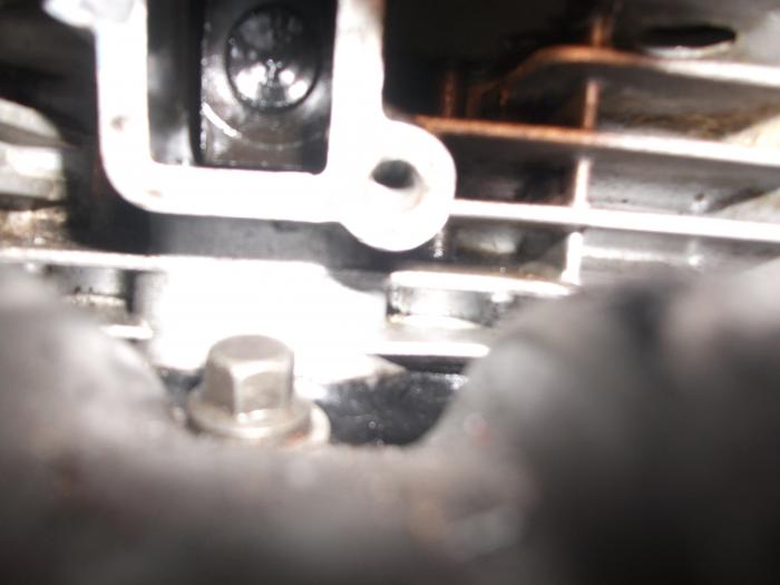

Après quelques essais, je trouve que la moto fonctionne bien (pour son age...) sauf une fuite d'huile au niveau du joint d'embase :cry:
Après nettoyage et vérification du joint du tendeur de chaîne (RAS), du joint de culasse (RAS) et du joint de cache culbuteur(quelques suintements mais rien d'énormes), je pense que j'ai trouvé l'origine de la fuite: L'huile semble remonter du goujon situé à droite du tendeur de chaîne (voir photo).
Mes questions sont :
Origine ? Joint d'embase mort? ou chemise félée ?
Réparations ? Resserrage des goujons ? démontage et remplacement des joints ? ou solution bricolage genre pâte bleue au niveau du goujon (pourquoi pas) ? ou changement de moteur ? :evil:
Merci à vous :wink:
MessagePosté: 24 Avr 2011, 18:04
Vérification du serrage de la culasse avec une clé dynamométrique (impératif).
Si elle est bien serrée, il faudra démonter et remplacer tous les joints haut-moteur.
Il existe des pochettes pour çà.
Réparer avec de la pâte à joint ne fera jamais une bonne étanchéité.

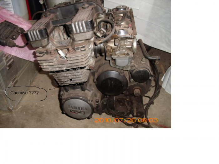

Rebonsoir,
Resserrage de la culasse ou de la chemise (ou les deux) ? l'Huile semble plutôt monter du joint d'embase que de descendre de la culasse... Enfin je dis cela, je ne suis pas spécialiste :oops: , mais il me semble que les goujons ne communiquent avec le circuit d'huile de la culasse.
Merci pour ton aide :wink:
MessagePosté: 24 Avr 2011, 19:00
Qu'appelles-tu chemise ?
Ce n'est pas une question piège.
Pour moi, la chemise c'est le tube ou l’alésage du bloc-cylindres dans lequel coulisse le piston. Certaines chemises peuvent être remplacées. C'est bien de pouvoir le faire quand tu es au 3ème et dernier ré-alésage... Et que tu viens de serrer :roll:
Je ne pense pas que tu ais une panne aussi grave. J'ignore même si on peut fêler une chemise. Vraisemblablement. Mais faut une sacrée guérilla dans les cylindres pour en arriver là, j’imagine.
Sinon, je partage le même avis qu'Askell.
Si tu cherches un moteur, on peut se parler.
Mais a priori le tien fonctionne, non ?
Evite l'auto joint bleu.
Tu ne vas pas tous les 4 matins démonter le bloc cylindre pour changer le joint d'embase ? Je pense qu'il est mieux de mettre du vrai joint, fait pour ça.
L'auto joint bleu, c'est pour bricoler la plupart du temps.
Et puis, c'est pas terrible quand ça part dans le circuit d'huile...
MessagePosté: 24 Avr 2011, 19:15
Inscription: 25 Aoû 2010, 11:42
Messages: 166
Localisation: Soissons (02)
J'appelle chemise, le bloc moteur entre la culasse et le bas moteur (ce n'est peut-être pas le bon terme :oops: )
:sm11:
[Edit] je viens de voir ta réponse, demain, je resserre les 12 goujons avec ma clé dynamométrique. Sinon le moteur fonctionne bien (60 000 km). Le problème de changer les joints est le démontage de la chaîne et j'ai peur d’abîmer les segments...
MessagePosté: 24 Avr 2011, 19:18
Je ne crois pas. Entre la culasse (avec les arbres à cames et les soupapes) et la bas moteur (avec le vilebrequin, la roue libre du démarreur, la pompe à huile, l'embrayage et la boite de vitesse) il y a un bloc, avec des ailettes. Normalement, c'est le bloc cylindre.
Non, je ne crois pas qu'il soit fendu.
Je continue de partager l'avis d'askell :wink:
