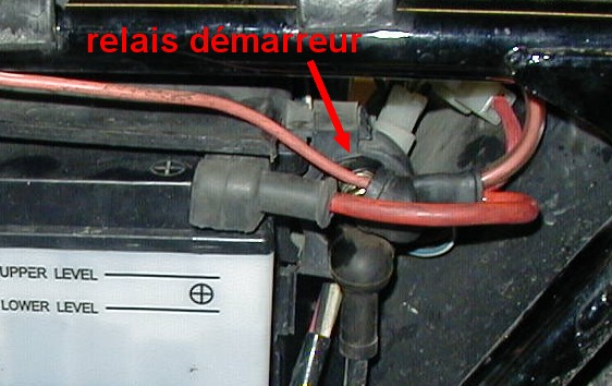

Peut etre a voir :idea: quand tu appuis sur le bouton demarage tu commande deux relais donc deux clic simultanés 1relais sous la selles :? 2 et relais puissance du demarreur les contacts de ces 2relais sont peut-etre oxidé :roll:le relais de demarage est commande par le bouton rouge
de mise en route et les securité bequille et embrayage shunte le contact de ce relais pour voir autrement l'autre est le relais puissance du demareur a droite de la batterie :arrow: tu peut aussi shunté le contact quand tu a le defaud pour voir :wink:

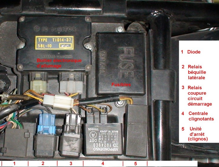

Oulah je vais regarder de ce côté si le souci revient (ça se pourrait bien).
Tu aurais une photo ou un croquis pour localiser tout ça avec précision ?

J'ai des photos en stock :wink:.
Pour le démarrage, c'est le n°3 qui est concerné:
Nota: Le fil rouge qui part vers la gauche n'est pas d'origine.
MessagePosté: 17 Juin 2010, 12:07
Merci Jacques comme ça c'est super clair :D.
J'en ai nettoyé les 3/4 hier (sucres boîtier d'allumage, démarreur, 2 et 3, relais de démarreur).
Rien de flagrant de constaté (c'était plus poussiéreux dans le phare dans certains connecteurs) mais pas de souci depuis lundi soir.
