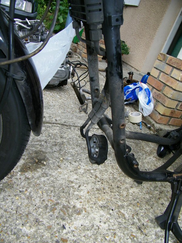

le radiateur d'huile et l'entretoise de prélèvement fixée au moteur par un écrou creux dans lequel vient de visser la vis de la cloche du filtre à huile. Je l'avais enfermé dans un sac en plastique pour éviter de mettre de l'huile partout

l'arbre de transmission et ses fixations
Le blocage de la roue
Prévoir une rallonge pour desserrer les vis de fixation
