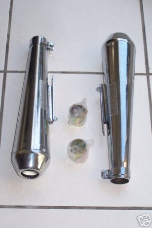

En parcourant un autre forum, je suis tombé là dessus par hasard
Les gars utilisent pour leurs anciennes n'ayant plus de pièces à disposition, ce type de pots.
Parait qu'ils vieillissent très très bien
http://www.martin-caferacer.com/echappe ... 11114.html
C'est pas très cher 89 € la paire, je ne sais pas si c'est adaptable sur les nôtres mais ils ont une bonne tête. :wink:
Ce n'est pas d'actualité pour moi, les miens sont en excellent état
Si cette info, à condition que ce ne soit pas un tuyau percé, peut servir à quelqu'un ...
