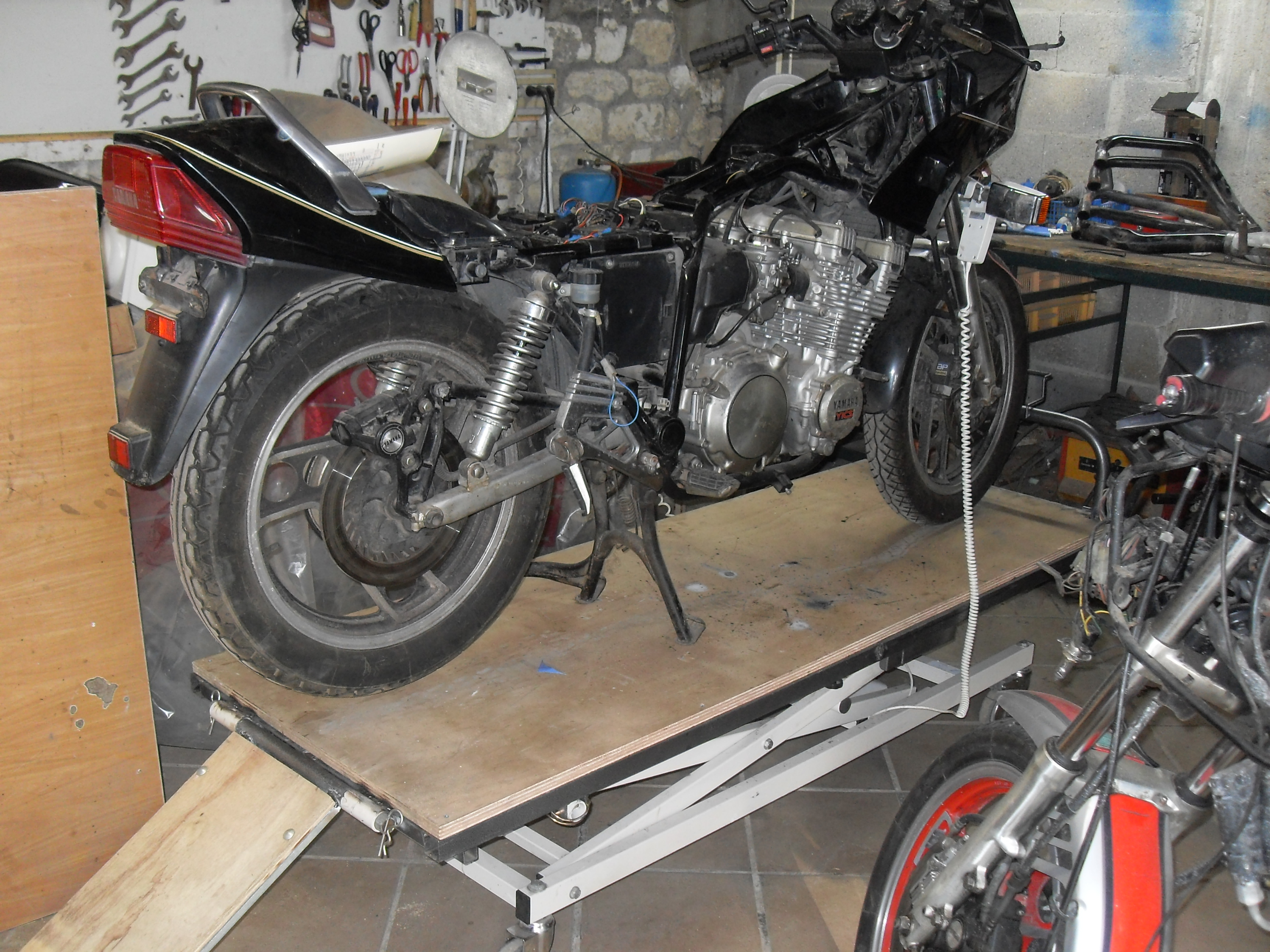

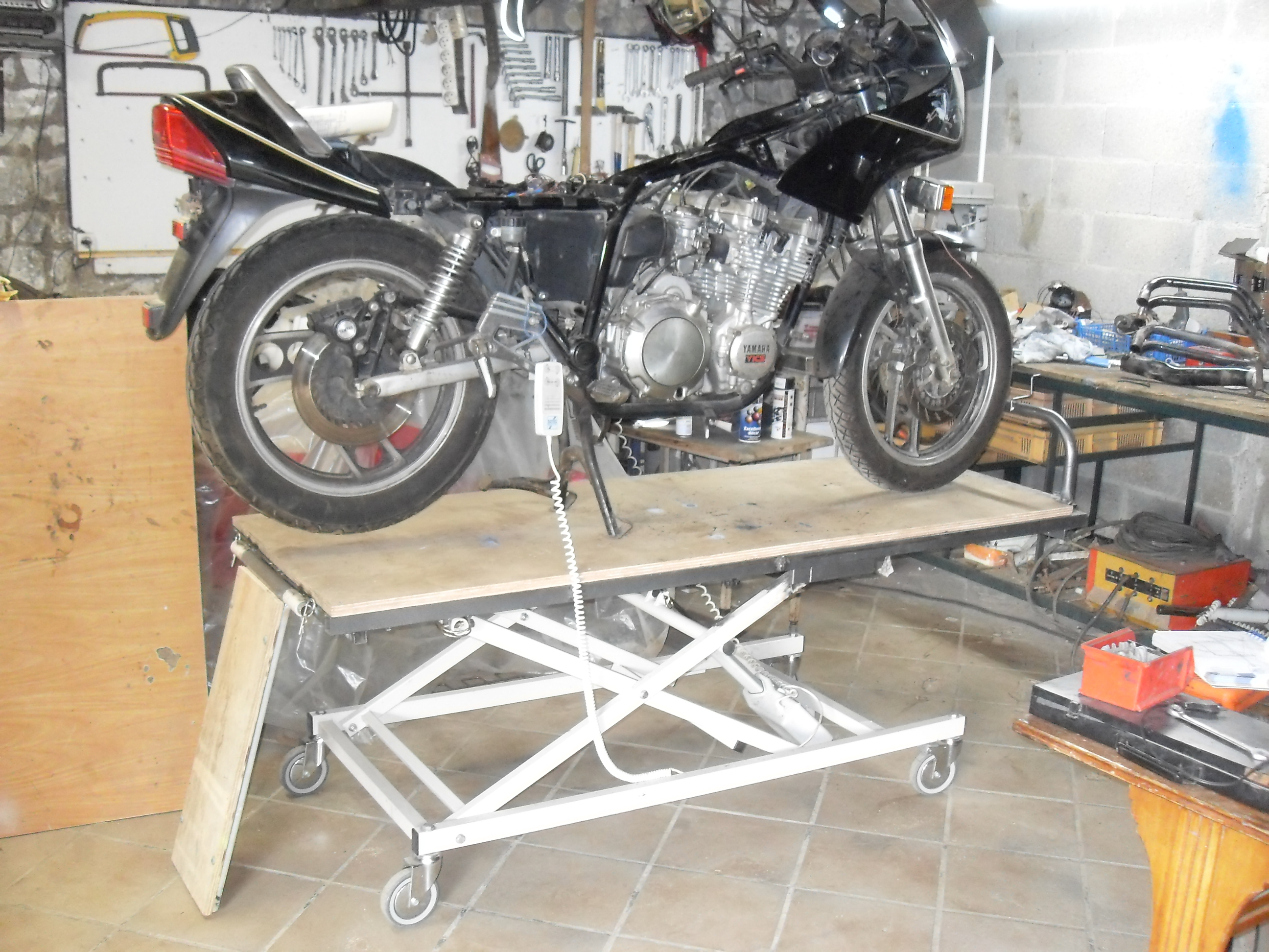

Pour les ceus qui pourraient ètre intéréssé :!: Sur la base d'un lit médicalisé réalisation d'une table élévatrice dimension 2mx0,70m hauteur d'élévation 0,70m cout 100,00€ Prix d'achat du lit sur le bon coin Quelques travaux de renfort et le tour est jouet.

Si tu avais quelques photos et plans à nous mettre ça serait sympa. :wink:

Salut bacchus ok pour les photos je vais essayé dans passer sur le forum :wink: ci sa marche pas je transmet sur ton mail quanq au plan pas neccessaire je n'en est pas fait avec quelques precisions de modif ça fait le taf :idea:

super idée je trouve sa génial moi qui cherche une réalisation facile a faire alors la je suis scotche et sinon il n y a pas de soucis pour lever la moto quel poids peu supporter le lit sachant q une moto fait environ 200 kg
vieux motards que jamais
MessagePosté: 11 Mai 2010, 20:00
ce genre de lit supporte les 200kgs ...sachant qu'on y met un matelas à eau + le malade...
le point faible pourra être à la longue, le moteur ... mais bon ça travaillera toujours moins qu'en hosto

243 kg pour être précis.

Ne vous prenez pas le choux pour le poid :D Je sais pas si vous avez remarquer mais c'est une 58L qui est en chantier sur la table :wink:( tien puisque j'en parle quel est le produit phare pour decrasser les carbu. :?:)
Maintenant monter une moto plus lourde tel que ma wild stars ou ma
goldwing impossible sans faire des modifs plus importantes de la
structure articulé et du remplacement du moteur.
