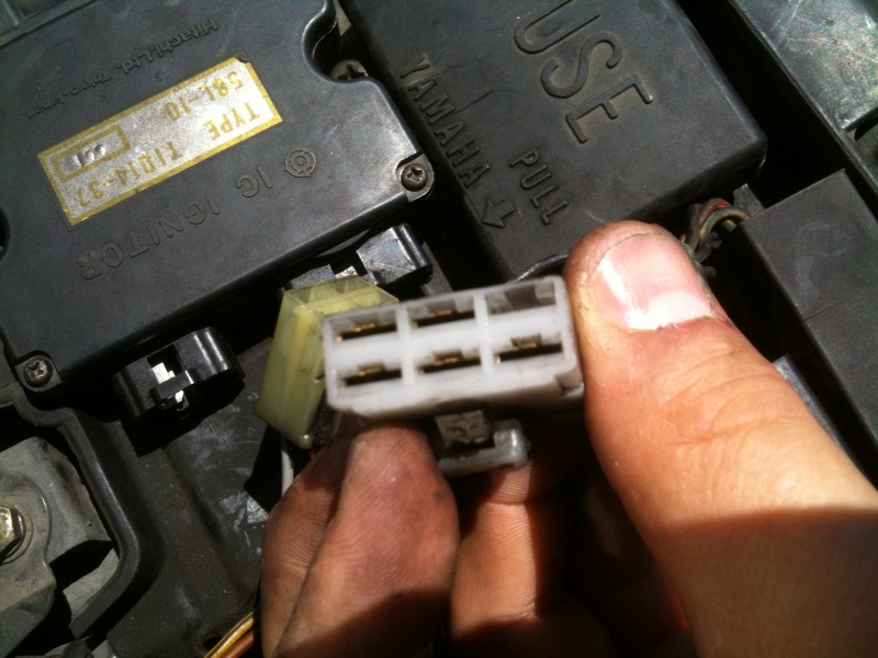

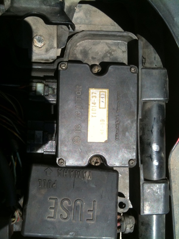

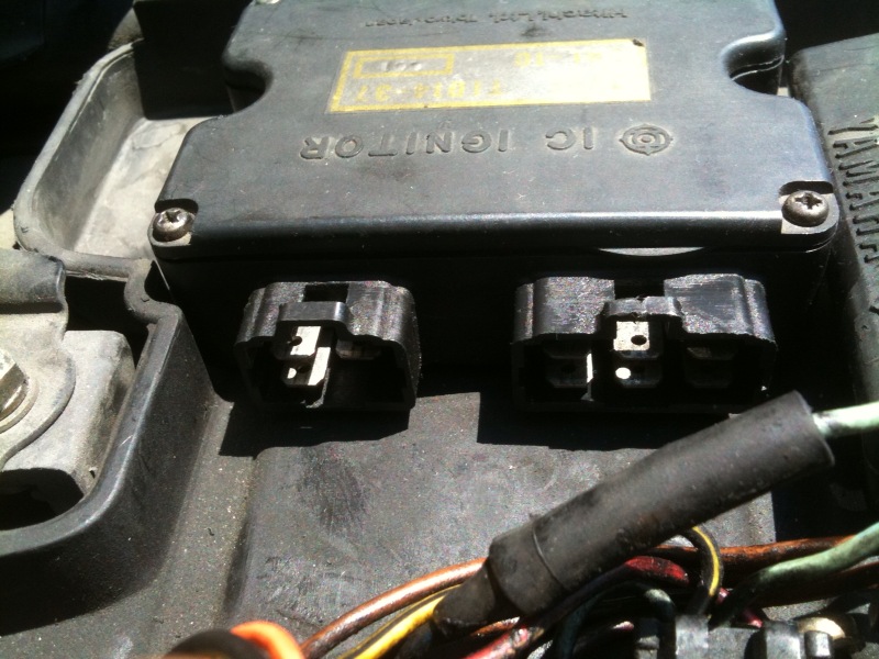

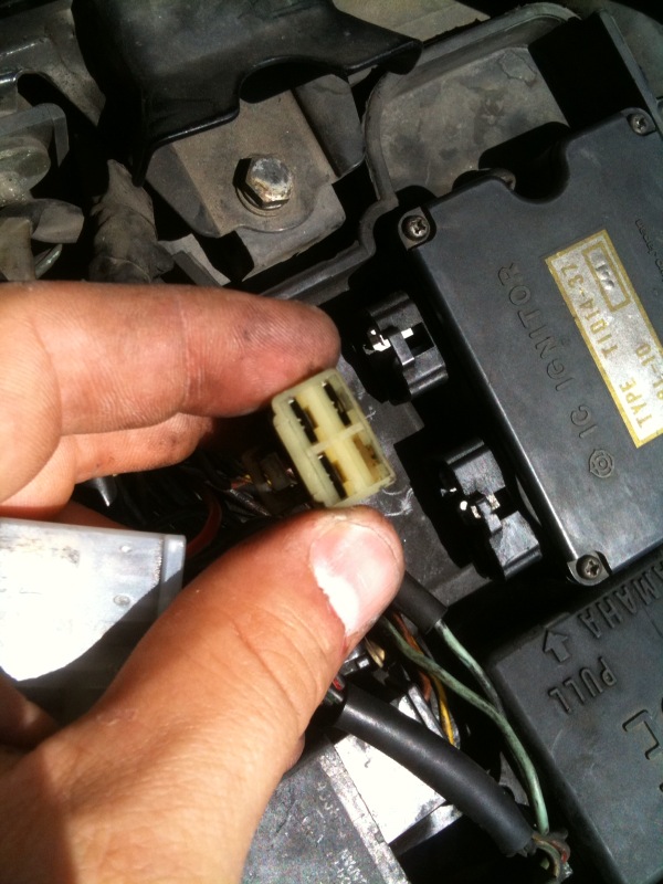

voila ce que je peux vous montrer :
Et la en VIDEO (QUICKTIME car fichier MOV de mon iphone)
La 1ere c'est le delire moteur tournant
1ere Video
La c'est moteur coupé l'aiguille qui s'affole !
2eme Video
MessagePosté: 23 Mai 2010, 14:01
pour le TCI (sous la selle) les cosses ça parait bon. après le TCI ? ..

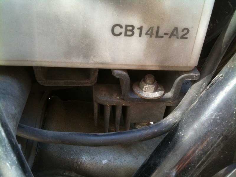

sors les 2 du régaleur en alu à ailettes, photo 2, d'entre le coffre de la batterie et le garde boue suis les fils...(sont exposés aux intempéries).
c'était là mon problème qui ressemble au tien ...
j'vais grougné dans les étagères ...
MessagePosté: 23 Mai 2010, 14:11
Inscription: 19 Avr 2008, 20:20
Messages: 20
Localisation: Le Cannet (06)
J'ai regardé les cosses du régulateur,
ca m'a l'air d'être correcte !
Je le démonterai demain pour le nettoyer et regarder de plus près !
Et en image...
Merci en tout cas pour la rapidité de réponse.

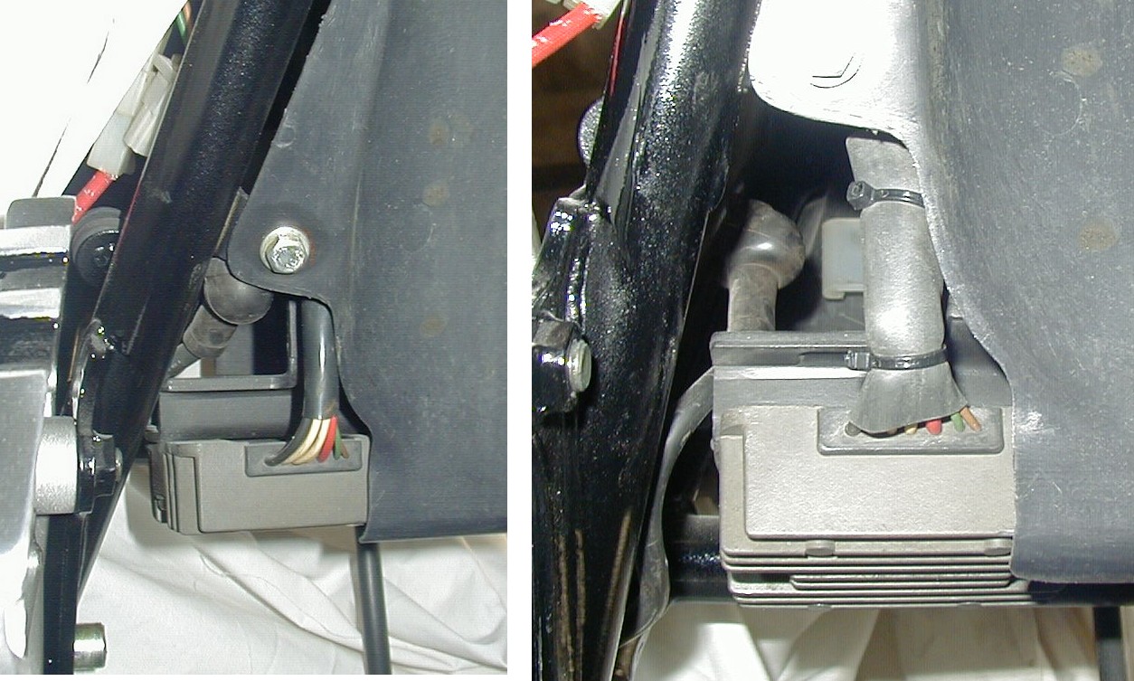

MessagePosté: 23 Mai 2010, 14:17
On peut voir que la gaine du régulateur touche le garde-boue arrière et avec les vibrations, çà peut attaquer les fils électriques.
Une protection (chambre à air) peut éviter une panne.
Comme le dit mtb, voir les connecteurs (cachés derrière le garde-boue sur la photo).
MessagePosté: 23 Mai 2010, 14:18
Salut, sur le regulateur c'est pas facile a voir si les fils ont un probleme, il faut le demonter :wink:
