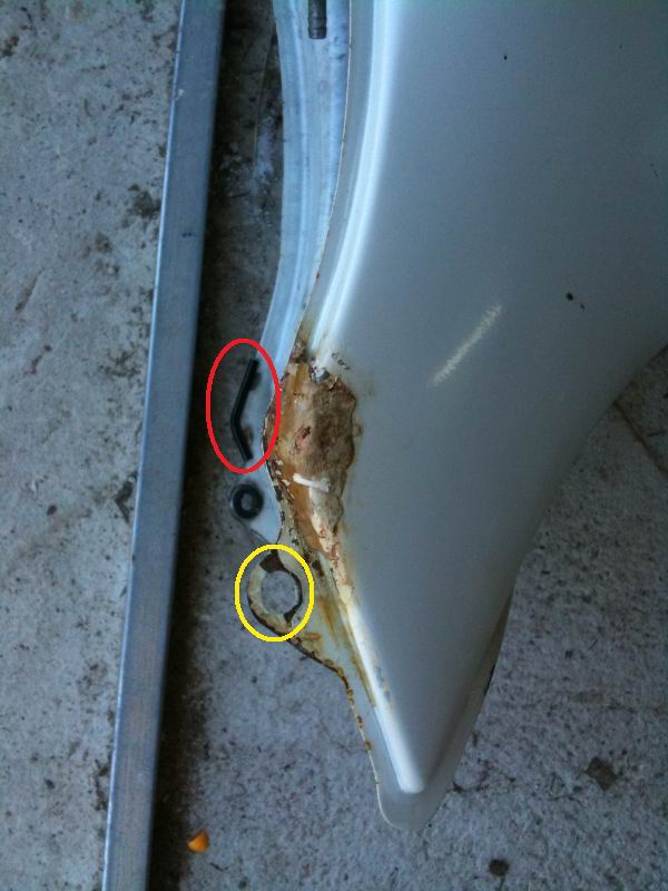

Merci Jacques mais cette ref ne serait-elle pas celle de la piece où vient se loger le boulon pour maintenir le réservoir ? Celle dont j'ai besoin est en fait sur le réservoir et permet de maintenir les flancs.
Pour le 'jonc' (j'appelle ça comme ça mais je doute d'un coup de la pertinence vocabularienne :D ) c'est le bout de 'caoutchouc-plastique-machin' sur l'arête inferieure du réservoir (j'ai entouré en rouge celui qui est ok, de l'autre côté, en jaune c'est l'emplacement de l'oeil dont que je recherche) :
MessagePosté: 15 Juil 2010, 16:05
pour ton "caoutchoucplastiquemachin", pourquoi tu prends pas les bandes adhésives qu'ils font pour les portières en centre auto ? pour l'autre joint, essaies avec des joints robinetterie, avec un peu de découpage ça devrait le faire :wink:
