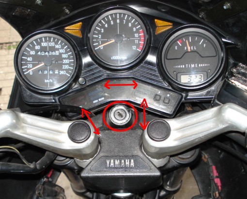

Bonjour a tous,
J'ai mon Neiman qui bouge dans tout les sens, j'ai fais des recherche mais je ne trouve pas comment faire
pour le refixer quoi démonter pour arriver aux vis qui le maintien J'ai pas envie de démonter la tête de
fourche surtout si il y a un autre moyen pour y arriver
D'avance merci pour votre aide

Le mien bougeait aussi mais c'était les deux vis de fixation du contacteur sur le neiman qui étaient en cause et non pas la fixation sur le cadre. L'une était totalement partie et l'autre était très desserrée. Le plus gros problème : faux contact et coupure d'allumage.
Si ton contacteur se barre complétement tu ne risque normalement pas qu'il te bloque la direction. Il a peu de chance de tomber puisqu'il est "tenu" par les caches.
