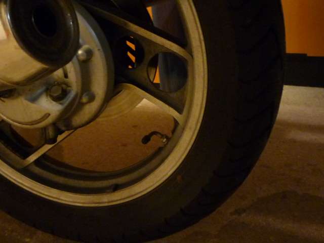

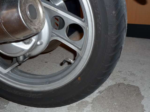

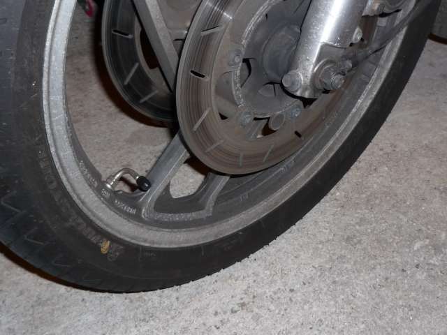

J'ai mis deux valves coudées Yamaha.
Pas données 8 € pièce je crois mais bonne qualité et super pratique pour la faire pression des pneus surtout à l'arrière avec la bagagerie.
Les autres adaptables moins chères me semblaient trop courtes.
Il doit y avoir des photos je regarde.
MessagePosté: 28 Mai 2009, 09:10
Messages: 15163
Citation:
Alors voilà la bête, origine Yamaha (ils n'en avaient qu'une en stock et ont mis un moment à comprendre ce que je voulais, ils me proposaient un truc sans vis juste à emboîtement caoutchouc,heureusement j'ai insisté).
C'est pas la crise pour tout le monde visiblement :evil: .
Ca valait 6,64 € en septembre 2005 quand JP en a pris une.
Et ça vaut 9,29 € en janvier 2009.
J'ai commandé l'autre du coup tant pis même si c'est pas donné ça simplifie bien la manoeuvre surtout avec les valises à l'arrière.

MessagePosté: 28 Mai 2009, 09:22
Messages: 15163
Toutes fraiches celles-là
