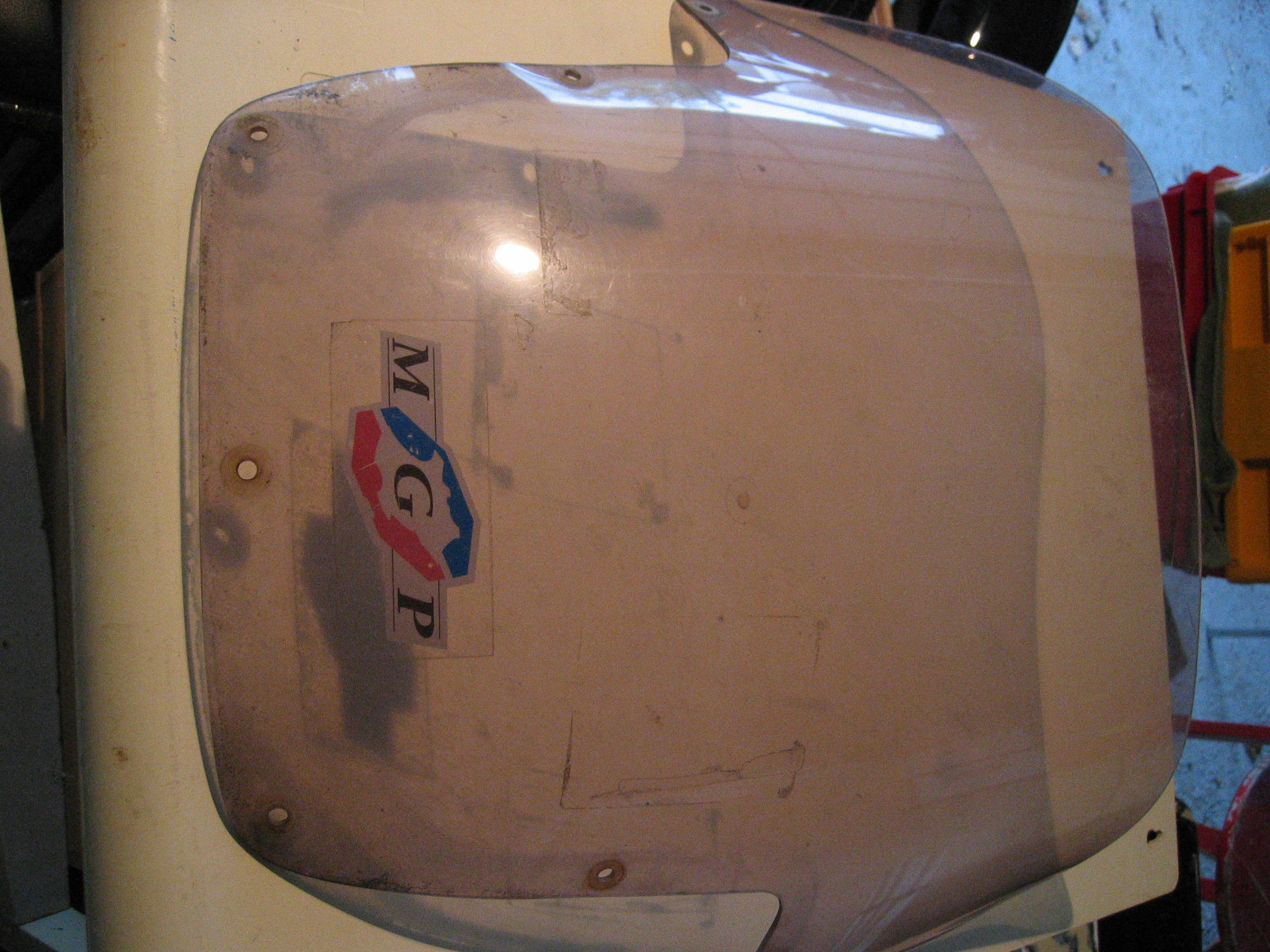

golfeur, j'ai exactement le même carénage, que je suis aussi en train de refaire, je dois par contre remplacer la bulle, tu n'as pas une idée du modèle que je peux mettre ?
c'est bien comme ça j'ai une idée de ce que ça donne.. :wink: :wink:
La mienne était heureusement en bon état.
Je n'ai jamais trouvé qui a fabriqué ce carénage.
D'autant qu'il y a plusieurs modéle qui ce ressemble assez fort dont un yamaha d'origine qui était d'aillieur mieux fini.

tu peux m'envoyer une photo de la bulle uniquement ? je vais essayer d'en trouver une avec ! :|
pourquoi faire simple quand on peut faire compliqué
 Sujet du message: Re: Carénage au mastique
MessagePosté: 12 Avr 2012, 09:19
Messages: 3487
C'est une photo avant sa rénovation :wink:
après impeccable! :D
c'est aussi la seule ou la bulle est bien vue!
J'avais fait des recherche en fonction de l'autocollant dessus mais je n'avais rien trouvé de valable! :(
