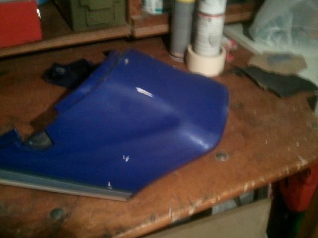

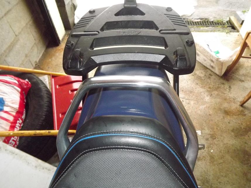

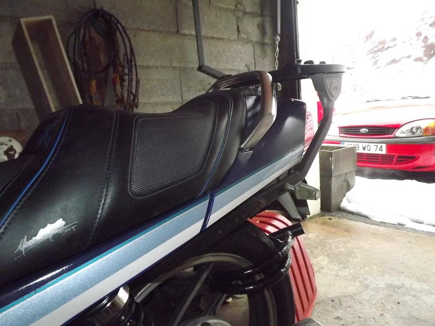

Ca faisait un moment que je regardais de travers les nombreux coups et traces d'usures au niveau du cul de selle de Bleuchette. Tous ces petits éclats blancs qui lui constellaient l'arrière-train me tapaient sur le système.
Alors j'ai pris mon courage à deux mains et je me suis dit que j'allais tenter d'y remédier en lui faisant une petite peinture.
Question coloris, je suis resté dans le bleu. D'une parce que j'aime bien, de deux parce que je me voyais mal continuer à appeler Bleuchette une meule orange fluo avec des étoiles vertes. La seule différence c'est que là, le bleu tire plus sombre que celui d'origine. N'en déplaise aux puristes, l'essentiel pour moi est d'avoir un résultat propre et, si possible, de bon goût.

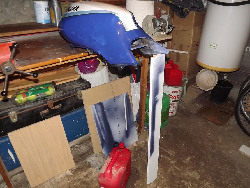

Première étape, faire un essai. J'ai donc testé ça sur l'intérieur d'un des caches latéraux. Le résultat m'ayant satisfait, je me suis lancé dans le truc proprement dit.
Allez hop, on vire tout !

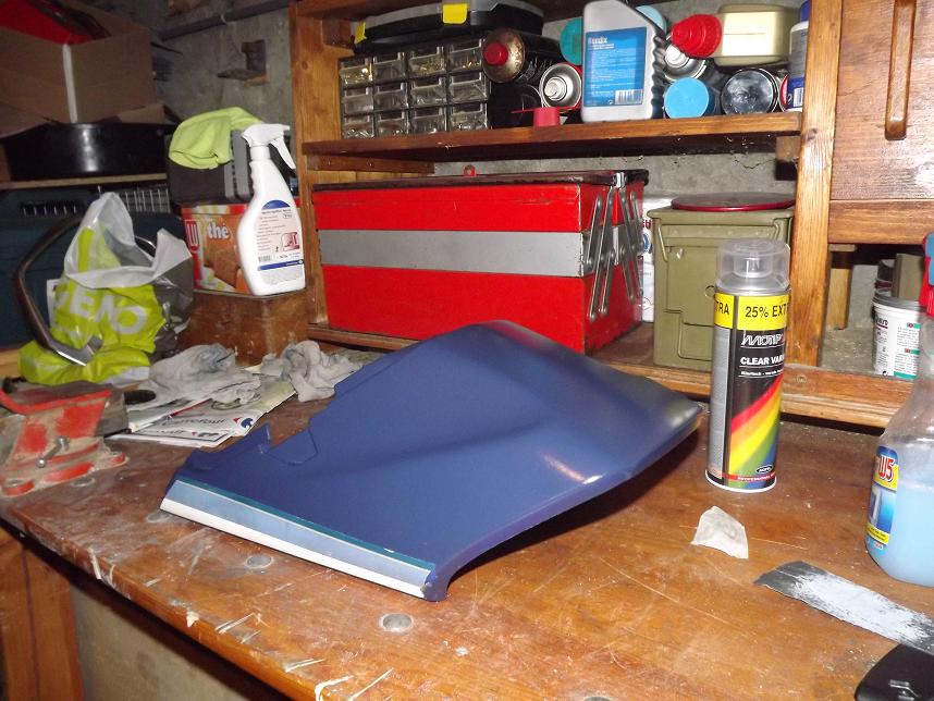

C'est là qu'on se force à prendre son temps et à ne rien précipiter. Après un ponçage léger histoire de virer la peinture écaillée et de donner à la surface assez de rugosité pour que la nouvelle accroche bien, j'ai lavé le tout à l'eau savonneuse pour bien dégraisser, puis posage du scotch-papier sur les stickers et en avant !
6 couches croisées, en veillant à bien respecter le temps de séchage entre chaque couche...
... puis trois couches de vernis sur l'ensemble, stickers y compris.
Idem pour les caches latéraux. La bonne surprise a été de voir comme les couches de vernis ont redonné un coup de jeune à la partie noire qui cache la boite à air.
Une petite heure d'attente puis remontage sur la machine. Avec la poignée passager et les platines repose-pieds polies, je suis pas mécontent du resultat :

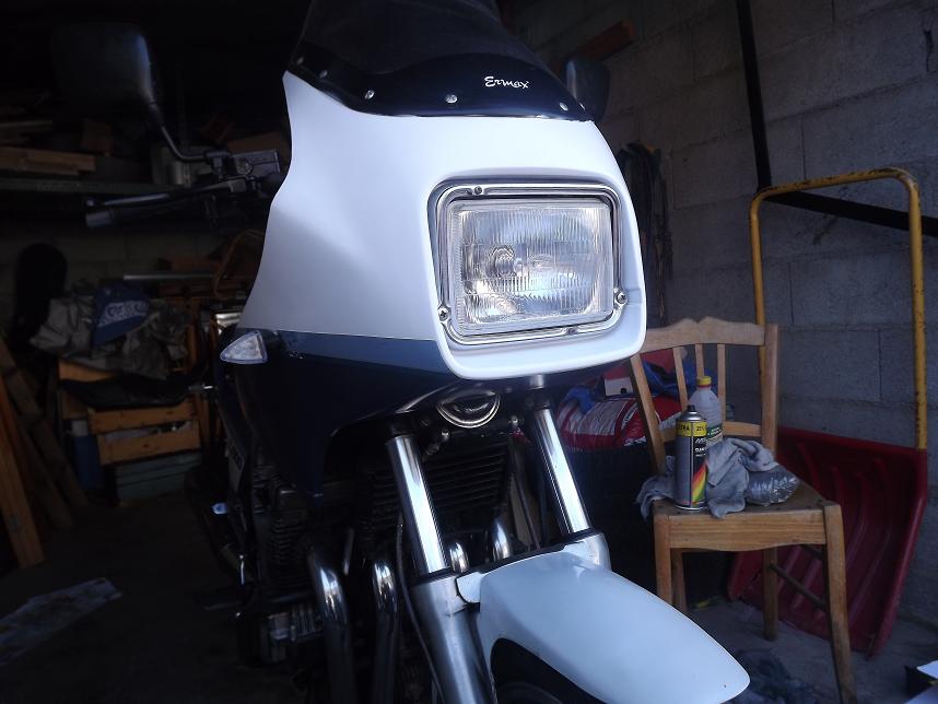

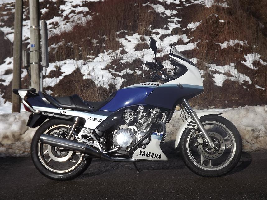

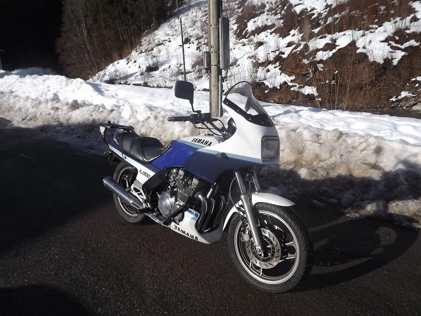

Bon comme promis, suite et fin du premier acte. Voilà le resultat une fois le carénage entièrement repeint.
Même procédé que pour le reste, si ce n'est que je ne me suis pas contenté de refaire le bleu du bas de TdF, j'ai aussi repeint la partie blanche supérieure. Je regrette de ne pas avoir démonté la bulle, la peinture a mordu sur le joint par endroit malgré les protections. Enfin rien de grave, un peu de white spirit et c'est parti...
C'est pas parfait mais le résultat est quand même bien propre. En tout cas assez propre pour que je ne m'auto-baffe pas en me traitant de sagouin :lol:
Début du printemps je m'attaque au reservoir (pour pouvoir faire ça dans de bonnes conditions) et ce sera reparti pour 20 ans avec une Bleuchette toute belle !

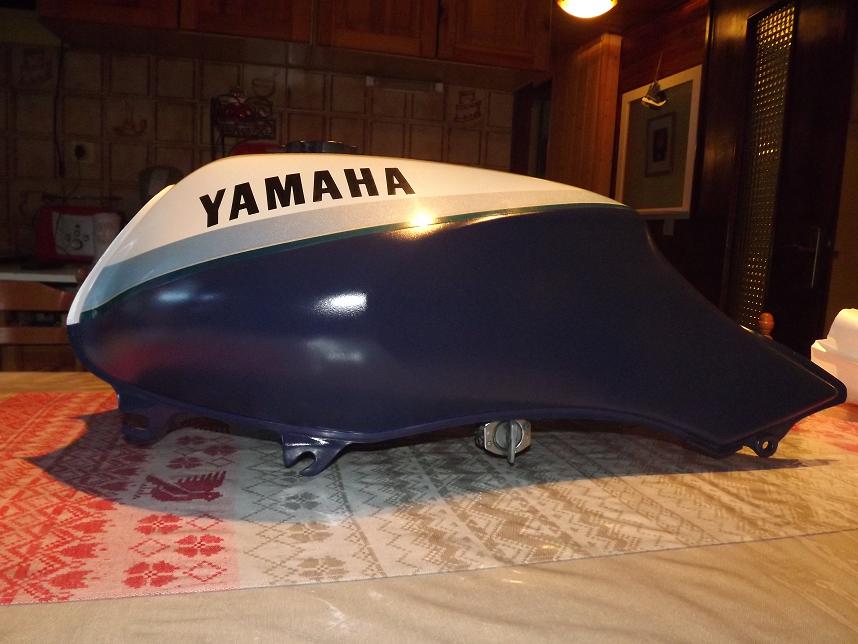

Suite et fin de l'épisode peinture. Parce que ça me gonflait d'attendre le printemps, en fait...
Pour commencer donc, j'ai viré le reservoir puis je l'ai vidé (pour pouvoir en profiter pour jeter un oeil à ma jauge qui ne fonctionne plus)
En plus, une petite vidange de reservoir, ça ne peut pas faire de mal...

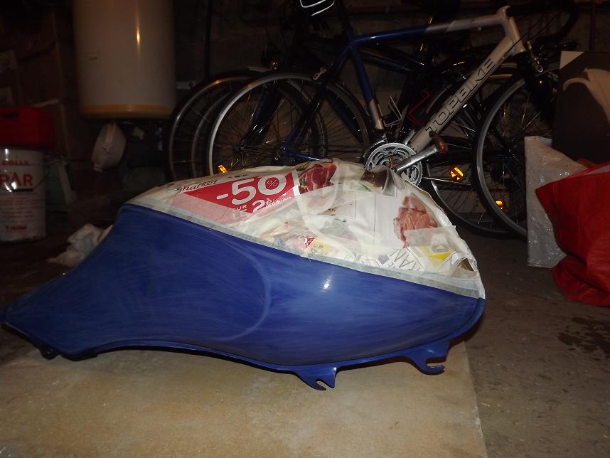

Ensuite ponçage, degraissage et préparation
Puis peinture...

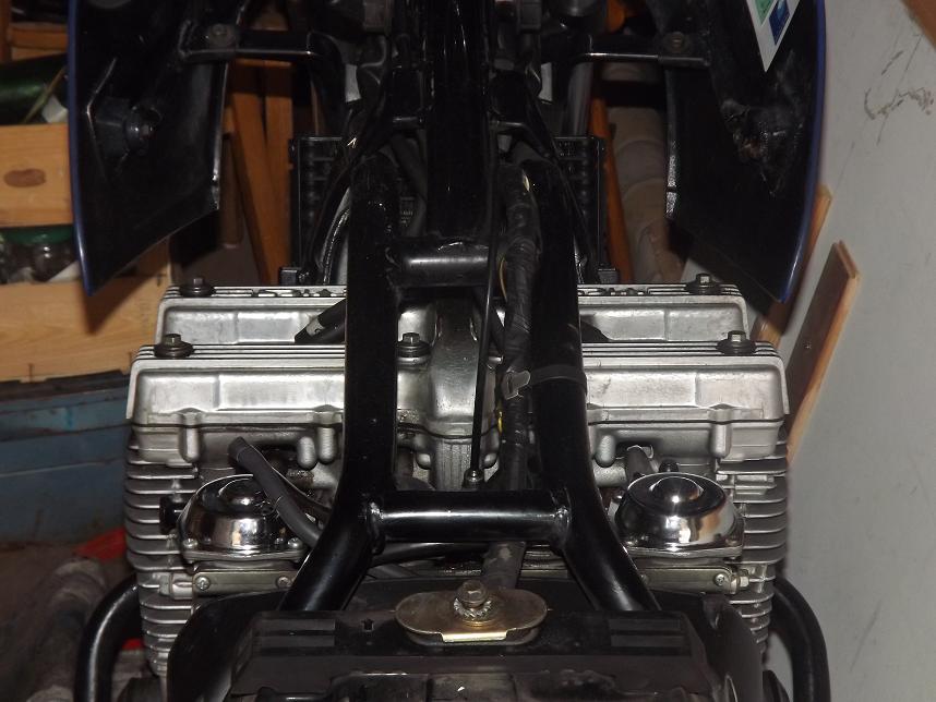

Entre chaque couche, j'ai entrepris un bon nettoyage du moteur et de la rampe de carbus (in situ). Il en avait bien besoin. Le resultat après une petite heure d'astiquage en règle :

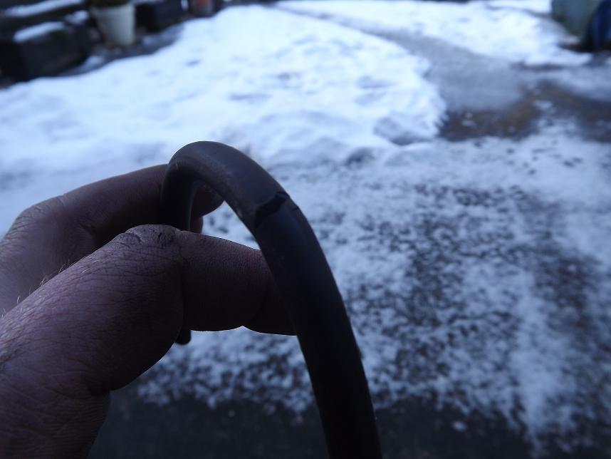

Le hasard faisant bien les choses, ça m'a permis de voir que la durit qui part du reservoir et qui va sur la 3ème pipe d'admission était bien fatiguée...
Au passage, si quelqu'un a ça qui traine, je suis preneur, à son prix.
Le nettoyage terminé, ne restait plus qu'à vernir après 8 couches de peinture.
Et voilà le resultat après 3 couches de vernis :
Je mettrai une photo une fois le tout remonté pour une vue d'ensemble, mais à mon avis ça devrait pas être trop moche, c't'affaire... :D
