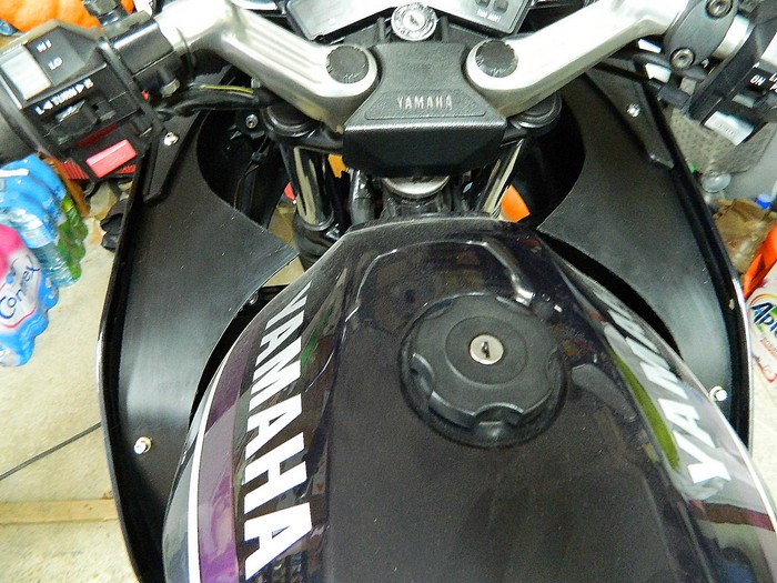

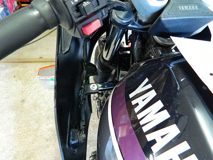

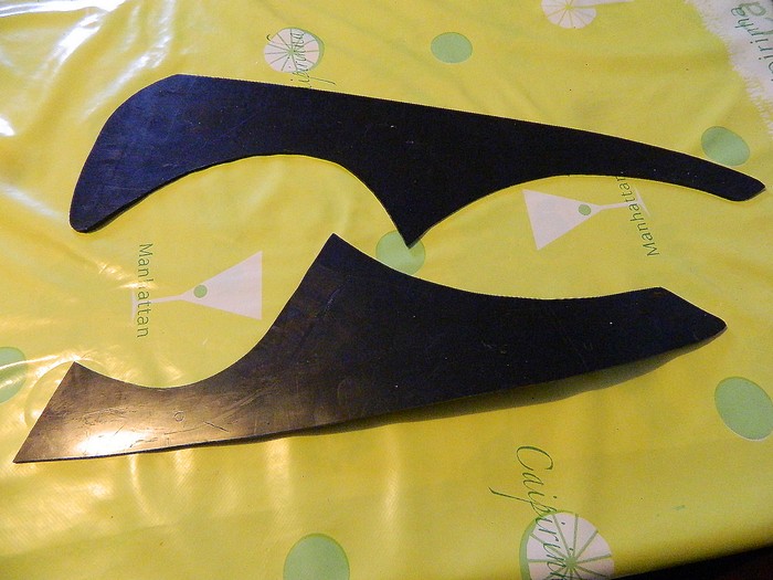

Suite à la vue d'un article sur le forum ,je me lance !
je vais pouvoir installer une prise allume cigare pour pouvoir charger la batterie et alimenter le GPS
et aussi des LED pour surveiller la charge de la batterie !

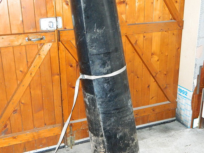

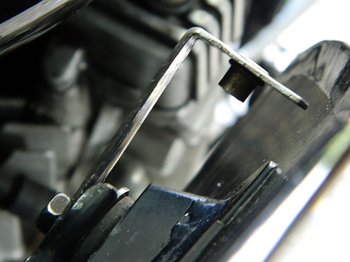

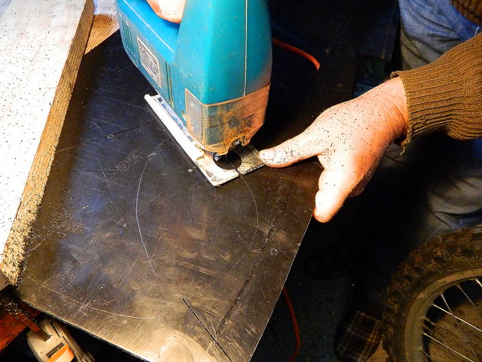

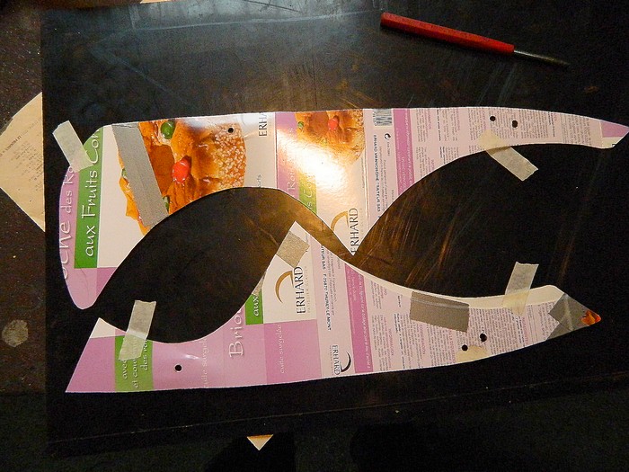

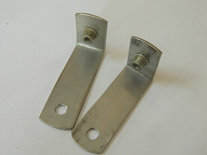

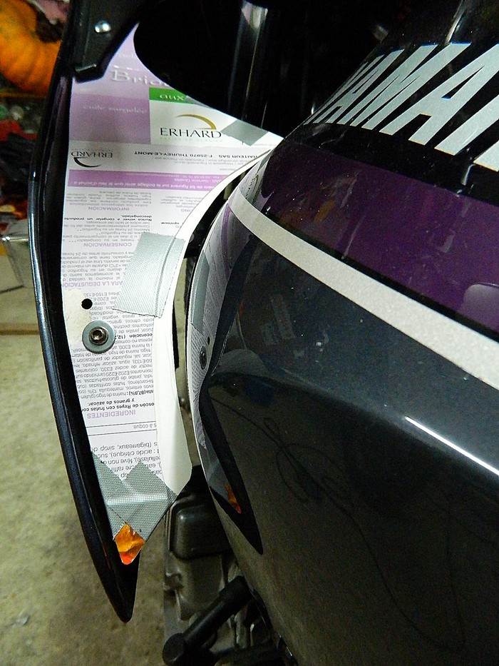

confection du gabarit avec du carton et des pattes en inox ,je vais tailler les pièces dans du pvc noir de 3 mm
Pattes en inox avec écrous sertis M5
Une plaque de pvc noir eps 3mm
Un coup de laine d'acier pour effacer les rayures

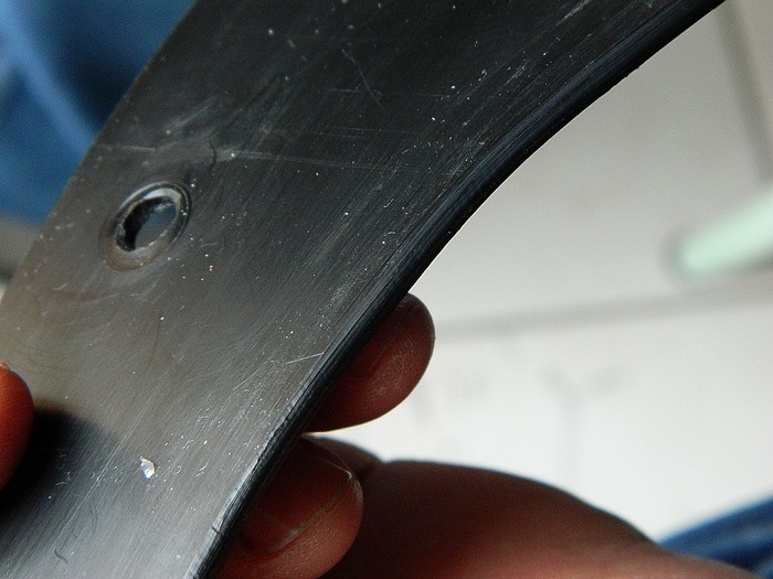

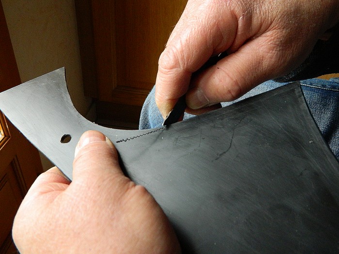

Bon finalement je vais simplement arrondir le arrêtes

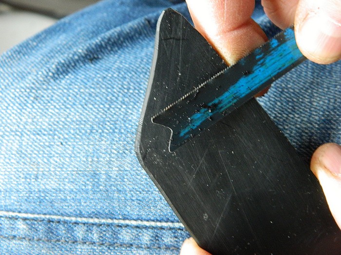

Fabrication d'un tarabiscot avec une vieille lame de scie

Quelle couleur ? Tu restes sur du noir ?
Mais pourquoi tu t'emmerdes à faire des gabarits, au fait ? Démonte tout, ça ira plus vite :wink:

Oui je vais rester en noir !
en second ! je ne comprend pas ?

La question qui avait été soulevée lors des précédents topics sur le même thème était le risque de dommages sur le réservoir en cas de chute (risque d'effet "ouvre-boite"), et donc, le choix du matériau retenu pour les caches.
Cela va être du pvc semi rigide avec des champs pour protéger en caoutchouc
Merci de le préciser !

poursuite de la modification !

Pourquoi tes pieces ne sont elles pas symétriques?
