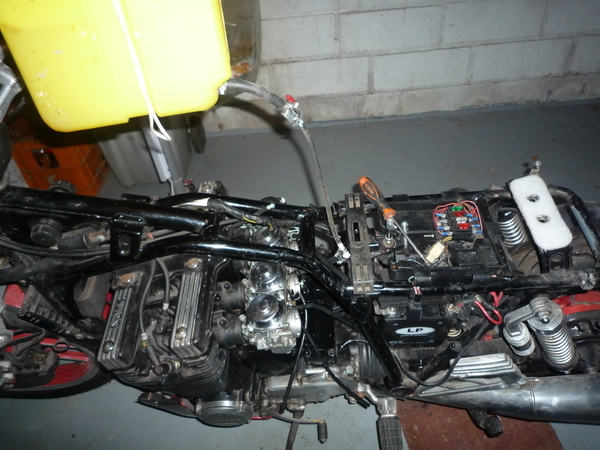

Alors ça devrait fonctionner.
Autre point, il faut que la nourrice soit plus haut que les carbus, pas posée par terre par exemple, car il n'y a pas de pompe.
Et qu'elle ait un évent (pas un bouchon fermé qui ne laisse pas passer l'air).

donc ma nourrice est croché au dessus de la moto équipé d'un robinet et d'un filtre a essence ..le bouchon de remplissage est muni d'un trou d'épingle :amen:

Visiblement, ton dispositif de nourrice est correct, bien que mettre un filtre sur une alimentation par gravité ne soit pas une bonne idée à mon avis, à moins que ta nourrice soit très haut, ça augmente la perte de charge et donc ça coule moins vite.

voici mon installation avec la nourrice
je pense que ça peux convenir pour l'alimentation sur le bouchon il y a un trou de 6mms pour l'évent :hello:

ce qui est neuf sont : tout les gicleurs , les pointeaux de flotteurs et leur support , les joints toriques ,les joints de cuves , les aiguilles , le guide d'aiguille, il n'y a que les membranes que je n'ai pas changé ..ils n'étaient ni percé,ni coupé par contre je n'ai jamais désolidarisé les carbus puisque l'on m'a dit qu'il fallait évité ... le niveu d'essence dans chaque cuve est de 60 ml les 4 (mesuré à l'éprouvette ... en fait on a l'impression que l'essence n'arrive pas dans les carbus

On ne voit pas grand chose sur ta photo, trop petite...

Non alain pas de filtre je l'ai supprimer.... j'avais un doute sur son efficacité

Le bouchon de remplissage de ta nourrice n'a qu'un petit trou pour faire rentrer l'air ?

Oui Alain un trou de 6mms dans le bouchon ... C'est vrai qu'on le voit pas il y a le tuyau avec un robinet et direct sur l'arrivée d'essence :amen:
