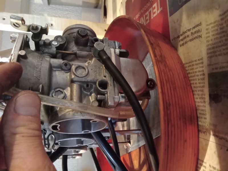

Carbus remplis: pas de débordement, vérification niveaux dans cuves.
Fichier(s) joint(s):
CarbusSurSupportf.jpg [ 82.08 Kio | Vu 9205 fois ]
NiveauCuve4f.jpg [ 67.8 Kio | Vu 9205 fois ]
