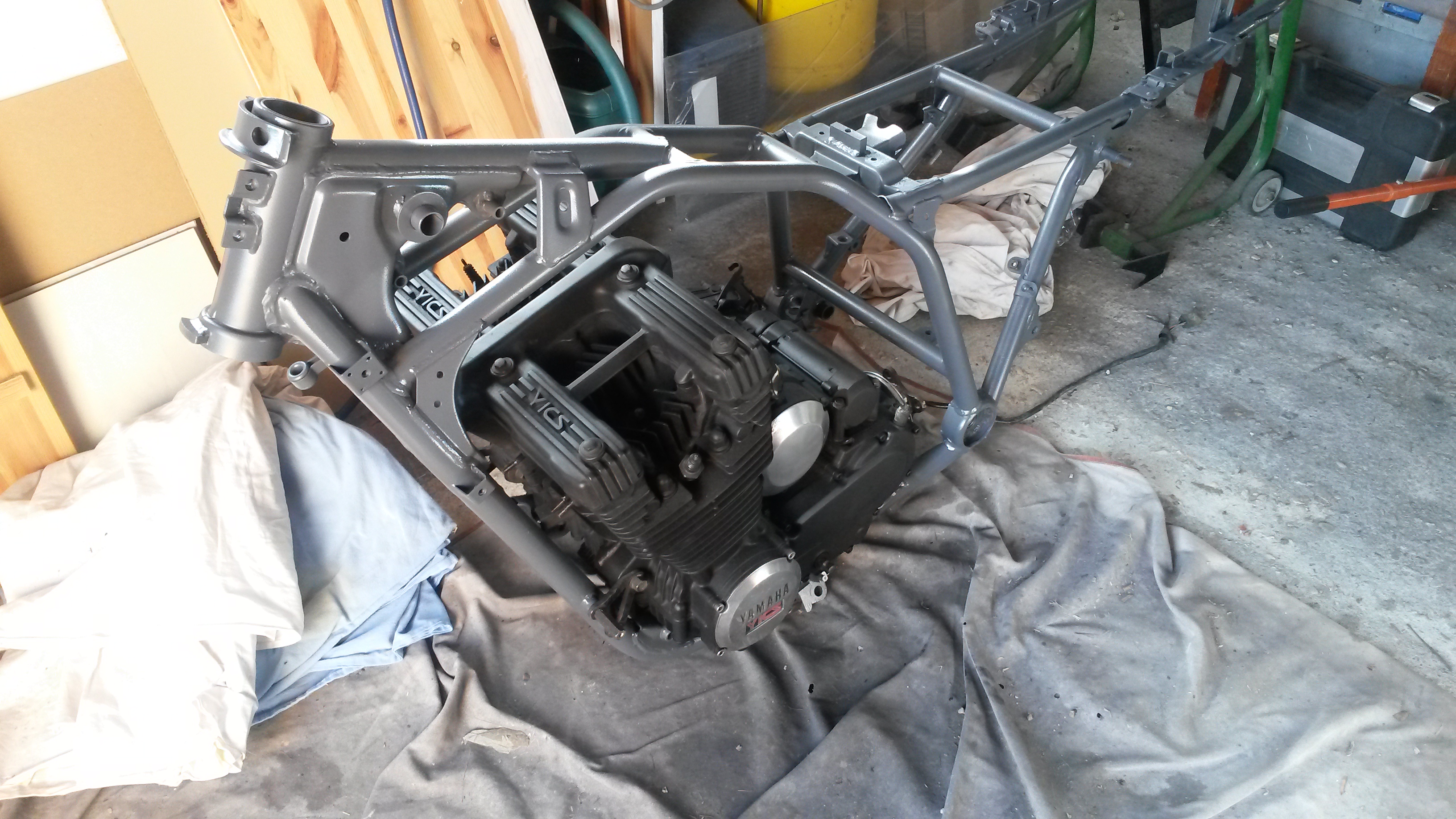

J'ai testé pour le cadre de ma XJ une peinture époxy en bombe :
_http://www.sprido-peinture.com/135-peinture-pour-cadre-et-chassis
Le résultat est très bien, même si je suis pas super doué en peinture.
Les photos dans : viewtopic.php?f=40&t=24191
http://www.hostingpics.net/viewer.php?i ... 190618.jpg
Je reprendrais de la peinture chez ce fournisseur au besoin.
Ah ouaip !! Il est top le résultat.. :sm3:
Dommage j'ai commandé entre-temps... :sm1:
Je prends note pour la prochaine fois, merci

J avoue que c est nikel. Je pense que je garde ce site sous le coude au cas ou.
