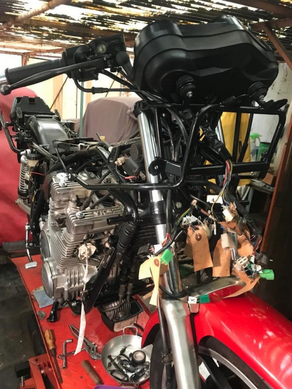

Bonjour à tous,
je termine le remontage de ma 58L de 85 après changement du cadre et restauration totale :)
J'en suis à l'échappement ; j'ai retrouvé un lot de joints manchon d'origine sur lbc, et il me manque les joints en cuivre de collecteur.
La ref Yamaha 4BR-14613-00-00 n'étant plus disponible (ou alors à des prix exorbitants) je cherche des OEM équivalent chez Centauro par exemple, mais j'hésite sur les dimensions : mes joints étant passablement aplatis et déformés, mes mesures 40x29x2,5 sont certainement erronées ; est-ce que quelqu'un aurait les dimensions exactes du joint d'origine ?
Merci d'avance, je ne les trouve nulle part...

MessagePosté: 20 Nov 2023, 13:44
Messages: 6394
https://www.servicemotopieces.com/joint ... 13-00.html : 30x39x4mm
http://www.wemoto.fr/bikes/yamaha/xj_90 ... _-_copper/
http://www.wemoto.fr/bikes/yamaha/xj_90 ... ium_fibre/
Je crois que j'avais pris des aluminium/fibre en 2018 (à peine 13€ FdP compris, à l'époque...)
Attends d'autres avis pour confirmation.

Merci pour ta réponse Alain,
Pour le collecteur j'ai pris les joints de Service Moto, OEM de la ref. Yamaha 4BR-14613-00 en 30x39x4mm.
Quant aux manchons j'ai trouvé 4 joints en pièce d'origine sur lbc en ref. Yamaha 3XW-14755-00 pour un 58L ;
les dimensions prises au pied à coulisse sont : 41 (ext) x 35 (int) x 30 (longueur)
J'attends les joints de collecteur pour remonter les pots et tenter de redémarrer, après +1 an :sm2:
