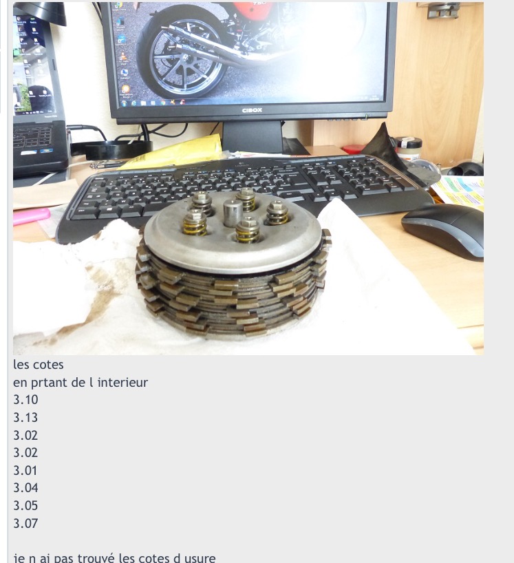

Grâce à une généreuse personne de ce forum, j'ai peut-être trouvé des disques d'embrayage, seulement, la question est: sont-ils aux bonnes cotes ?
Je vous joints une photo pour que vous puissiez m'aiguiller!!

Salut Pétère.
Valeurs standard des disques garnis (RTM p.42) : 2,9 à 3,1 mm ; limite d'usure 2,8 mm.
Voile maxi des disques lisses 0,05 mm.
Longueur libre standard des ressorts 44 mm, limite mini 43 mm.
Autre chose ?
Bon dimanche à toi aussi ;)

Pour le remontage, attention aux vis des ressorts, ça trompe l'appui des ressorts et de mémoire il vaut mieux serrer au couple ou au petit doigt sinon tu risques de casser les vis ou le filetage.
