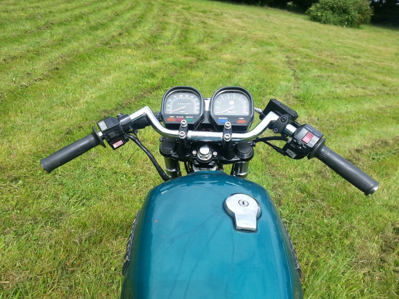

Je pense que c'est faisable sans problème. :wink:
Sur mon café racer, j'ai monté un tableau de bord de 750 XV, ça passe sans problème, car le ratio est le même.
Après, comme l'a dit Dadou, c'est juste qu'il faut adapter le faisceau, mais même là les couleurs des fils sont les mêmes. 8)
