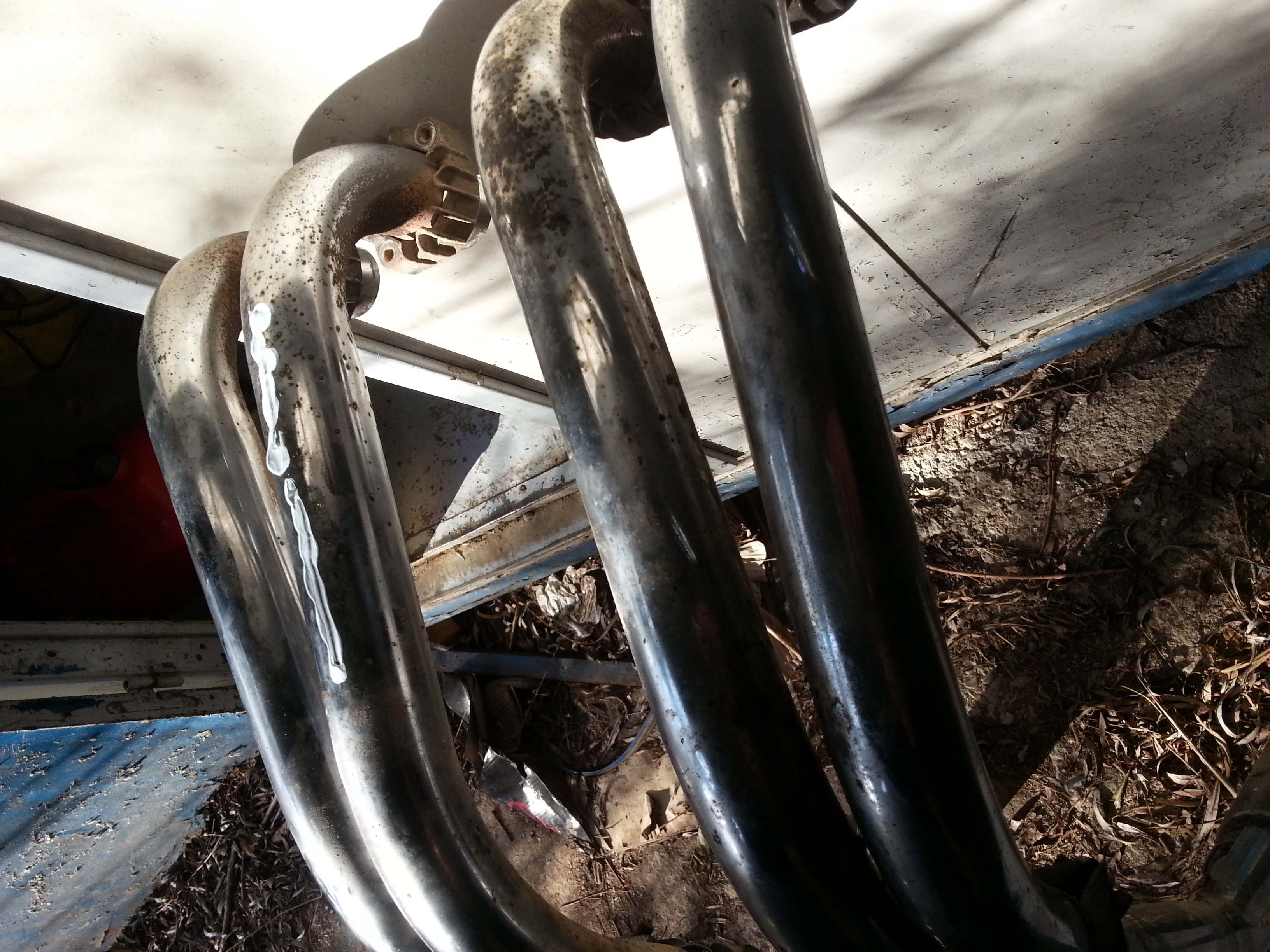

Salut tout le monde , j'aimerais des conseil pour rattraper la rouille sur les collecteur et pots d'échappement qui sont pas mal attaqué ....
J'y vais à la paille de faire mais je ne trouve pas ça magnifique et c'est du boulot , donc si vous avez une astuce pour aller plus vite et un meilleur résultat je suis preneur :)
Ps: tout est grippé et je n'arrive même pas à séparé les collecteur de la boite à fumé ...

pour séparer la boite à fumée, une bonne dose de WD40, laisse agir et tapote légèrement en haut des tubes, renouvèle si nécéssaire ;) pense à mettre de la graisse cuivrée à chaque remontage ;)
pour la rouille bon courage, très fine la laine de fer (000 voire 0000 au rayon menuiserie)

Merci du conseil , je passe déjà à la 000 mais c long ....
Pour le grippage je passe un degripan réducteur f6 qui marche bien (je le pique au travail ) mais je vais essayer au mazout voir si ça change quelque chose

Pour le dégrippage, le produit est moins important que le temps. Pour la corrosion aussi hélas, même s'il ne faut pas lésiner sur l'huile de coude !
