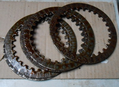

J'avais le même PB sur celle que je viens d'acheter. après démontage du carter d'embrayage voila le résultat
Le pb c'est qu'il y avait de la condensation dans le carter
Pour l'instant je n'ai fait que les nettoyer et poncer. après remontage l'embrayage ne colle plus. on verra aux essais pour voir si ca patine
