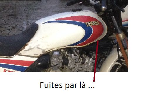

Bon, je viens de constater un suintement le long des flancs du réservoir ...
Je suis bon pour le kit RESTOM (ou autre) ... Quelqu'un a t'il déjà pratiqué ? Cela suffit il à rattraper des fuites au long des soudures du réservoir ?
J'envisage de le faire repeindre et du coup, Restom avant ou après ?
Voila voila ... c'est un début

Bizarre que ça fuit la-haut , je ne suis pas un expert, mais si fuites au niveau des soudures, pas sûr que le restom suffise (vibrations?).

je l'ai fait sur la mienne il y a 5 ans, ça n'a pas bougé !

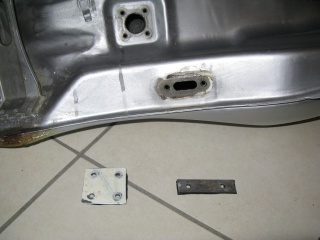

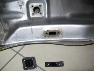

Je viens de réaliser le traitement complet RESTOM (dégraissage, dérouillage, résine) du réservoir de ma XJ 900.
J'ai bien bouché les 2 ouvertures sous le réservoir (robinet et jauge d'essence) en confectionnant 2 plaques métalliques et 2 joints à partir d'une chambre à air.
Image Image
J'ai gardé le bouchon supérieur du réservoir pour les 2 premiers traitements. Mais je le déconseille pour le dérouillage. Le produit dérouillant attaque la galvanisation du bouchon et le métal devient gris foncé.
Sinon, pas de problème particulier.
Pour la fuite, je pense que si la fuite est faible, le produit Restom suffit. Sur la vidéo du site de vente RESTOM, il utilise un réservoir qui a un petit trou. Il colmate ce petit trou avec un adhésif pendant le traitement.
http://restom.net/home/134-restomsuperk ... 94643.html
Bon courage. :wink:
