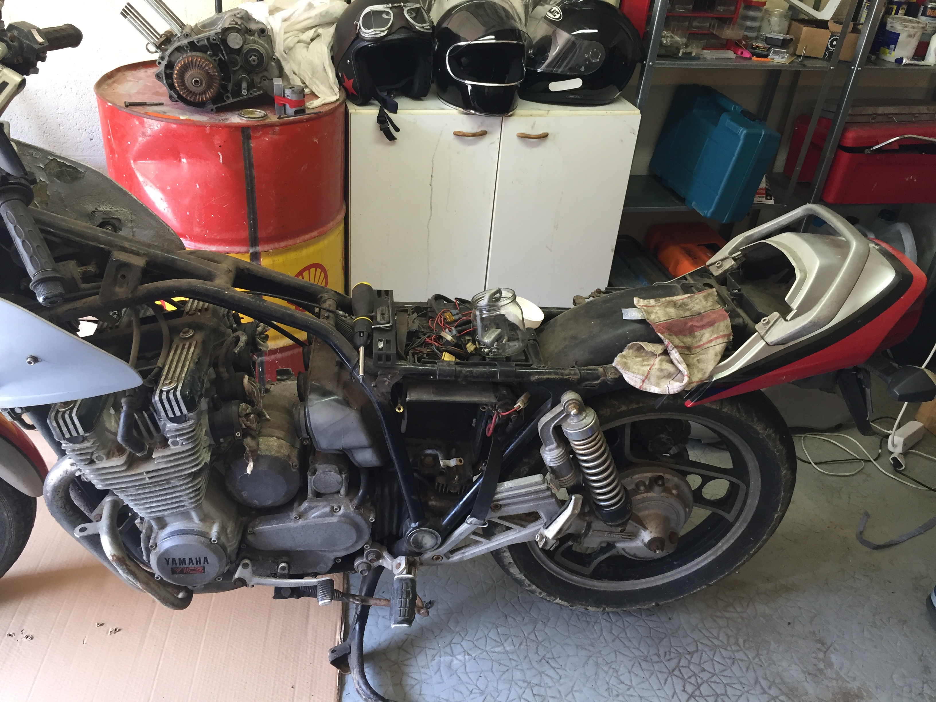

Aujourd'hui à été une petite après-midi démontage du carbu et boîte à air ainsi que du réservoir afin de constater les dégâts!
Pas spécialement de mauvaise surprise..un peu de crasse dans chaque cuve de carbu et 2 membranes percées autour des pointeaux (le remplacement des 4 me coûterait aussi cher que la moto!!!!) donc il va falloir que je sois ingénieux car mes finances me font défaut...
Le réservoir après vidage et démontage du robinet, présente quand même un filtre tout orange...donc sûrement rouille à l'intérieur...et donc possibilité de restom et résine à prévoir!
Voilà en gros le tour du jour...j'ajouterai les joints spisà changer, les pipes de carbus desséchées, le joint de sélecteur à changer, vidange à faire, bougies, un anti parasite sur quatre à changer et les freins à refaire, les commodos et le boîtier de niveau de liquide de frein avant...

Bon ici c'est le coin des restaus, non ? Déjà la remettre en route c'est un défi alors bon courage pour cela !
Pour le réservoir il y a une solution plus économique que le kit restom, c'est celle de Berna12. Jette un oeil sur berna12.over-blog.com ...
Pour les freins avants tu peux regarder un ensemble complet de XJ6/FZ6, à voir suivant l'etat de l'existant.
J'arrête là, une chose après l'autre...
Mais pitié, édite ton message avec une photo plus petite, je ne vois plus le texte sur la tablette ! ! :shock:

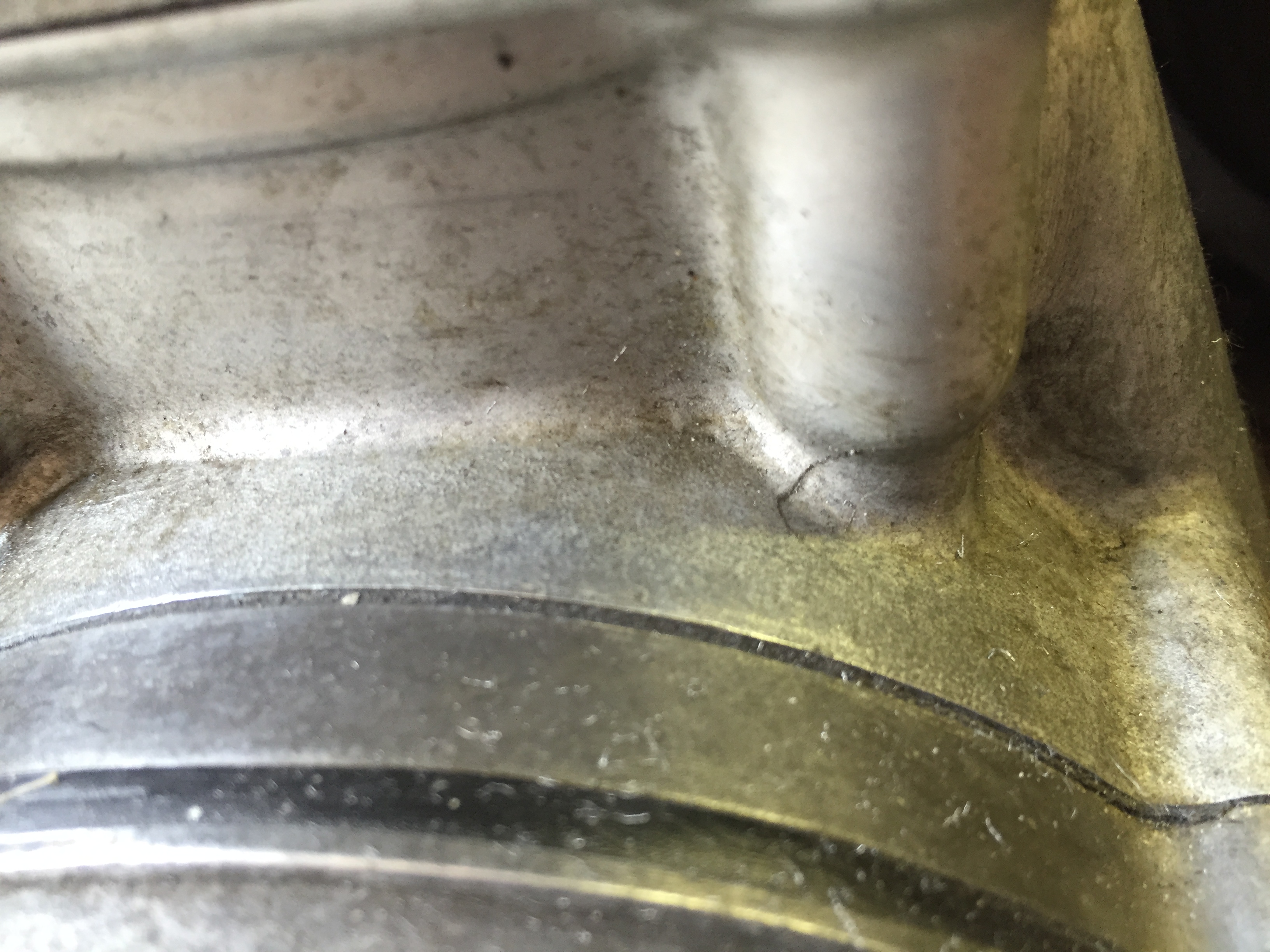

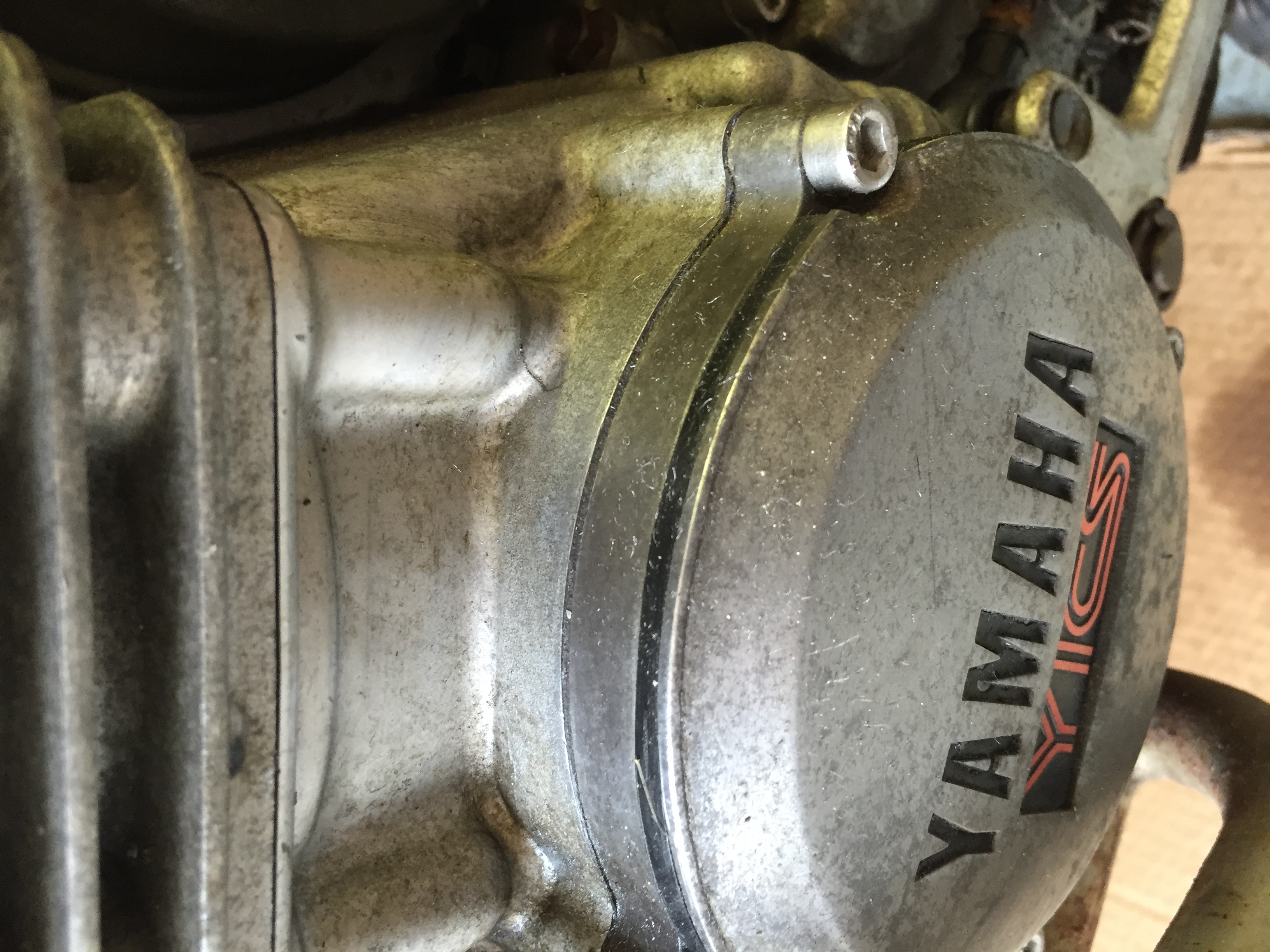

J'avais une petite question, après un bon dépoussiérage, j'ai aperçu une sorte de début de petite fissure (ou pas)..rien qui suinte, pas de fuite...enfin je ne sais si cela peut être grave ou non?
Je vous poste une photo et j'aurais aimé avoir votre avis...
Merci pour vos conseils!

Je pense que c'est juste une trace de démoulage de la fonte du carter.
Moi je ne m'inquieterais pas ;)
MessagePosté: 25 Mai 2016, 12:25
Si c'est une fissure, ça peut se réparer avec une bonne résine. J'ai vu bien pire sur des carters, (chute en TT ou bris de chaîne).
Je surveillerait sans m'inquiéter.
