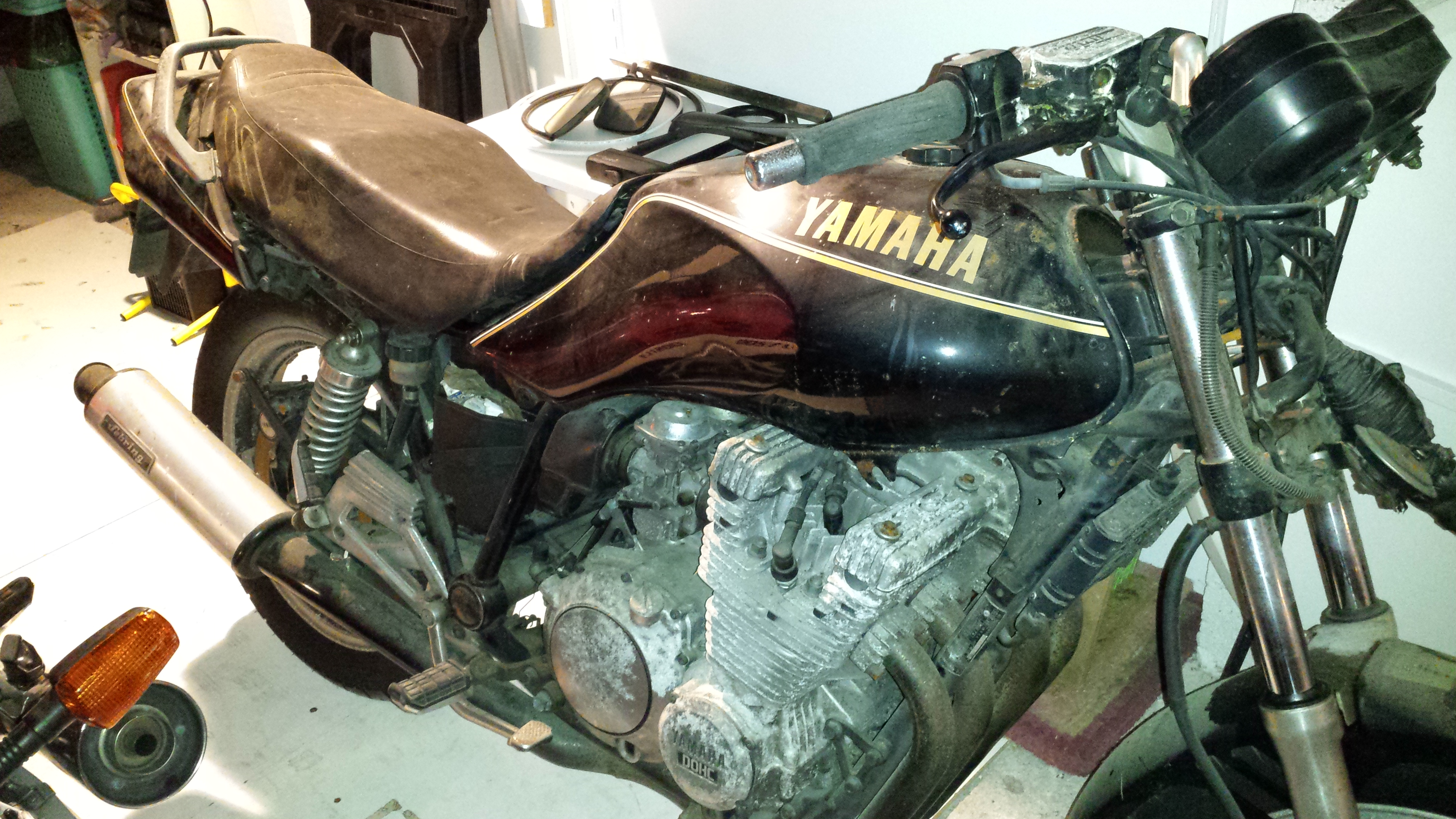

Comme expliqué dans ma présentation, je me suis lancé sur la restauration d'un XJ900 de 1988 (58L) "sortie de grange" comme on dit souvent.
La Mamie était toute fripée quand je l'ai sortie de son garage où elle y était depuis trop d'années ...
L'idée est d'en faire une petite bécane bien propre pour faire des petites virées que je laisserais dans ma maison de vacance.
Pour le reste du temps, j'ai un FJ 1200 que j'avais entièrement restauré il y a 4 ans.
J'ai viré le carénage et le porte bagage avec le top-case car ils étaient vraiment en mauvais état.
Je me suis trouvé un phare rond et des support pour la tranformer en version "NAKED".
Je vais l'équiper de clignos plus discrets et d'un compteur/compte-tour universel.
Je ne cherche pas à en faire un café-racer mais d'en faire une version allégée et surtout nickel.

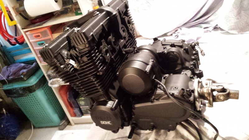

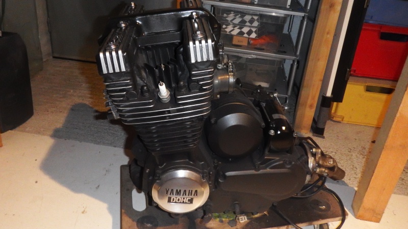

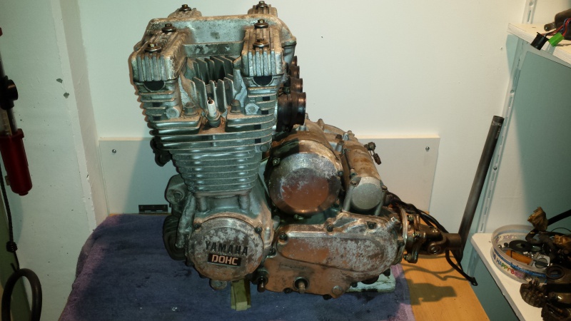

Bref, j'ai extrais le moteur du XJ et je l'ai décapé puis repeints.
Je viens de commencer le nettoyage du cadre.

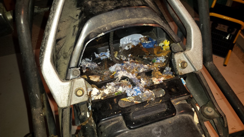

Un nids de souris derrière la selle ?

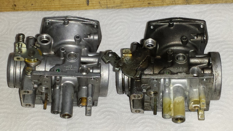

Efficaces les ultrasons :
Moteur avant:
Moteur brut de bombe:
Moteur après grattage:

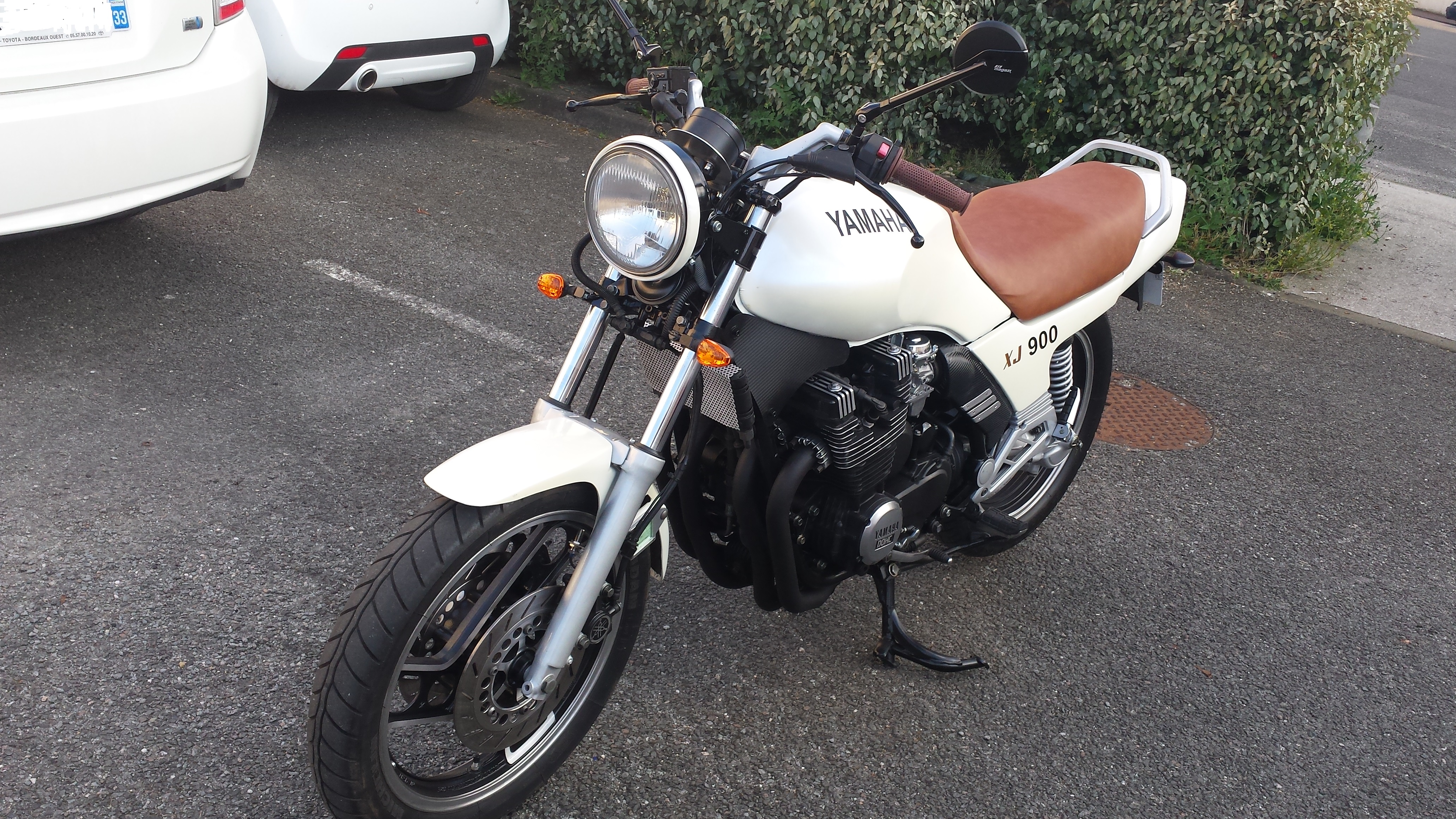

Me voici de retour ...
Bon, j'avais fini par trouver une fourche de 58L. Très légèrement piquée mais bien droite.
Depuis, de la poussière a volé et de la peinture a coulé.

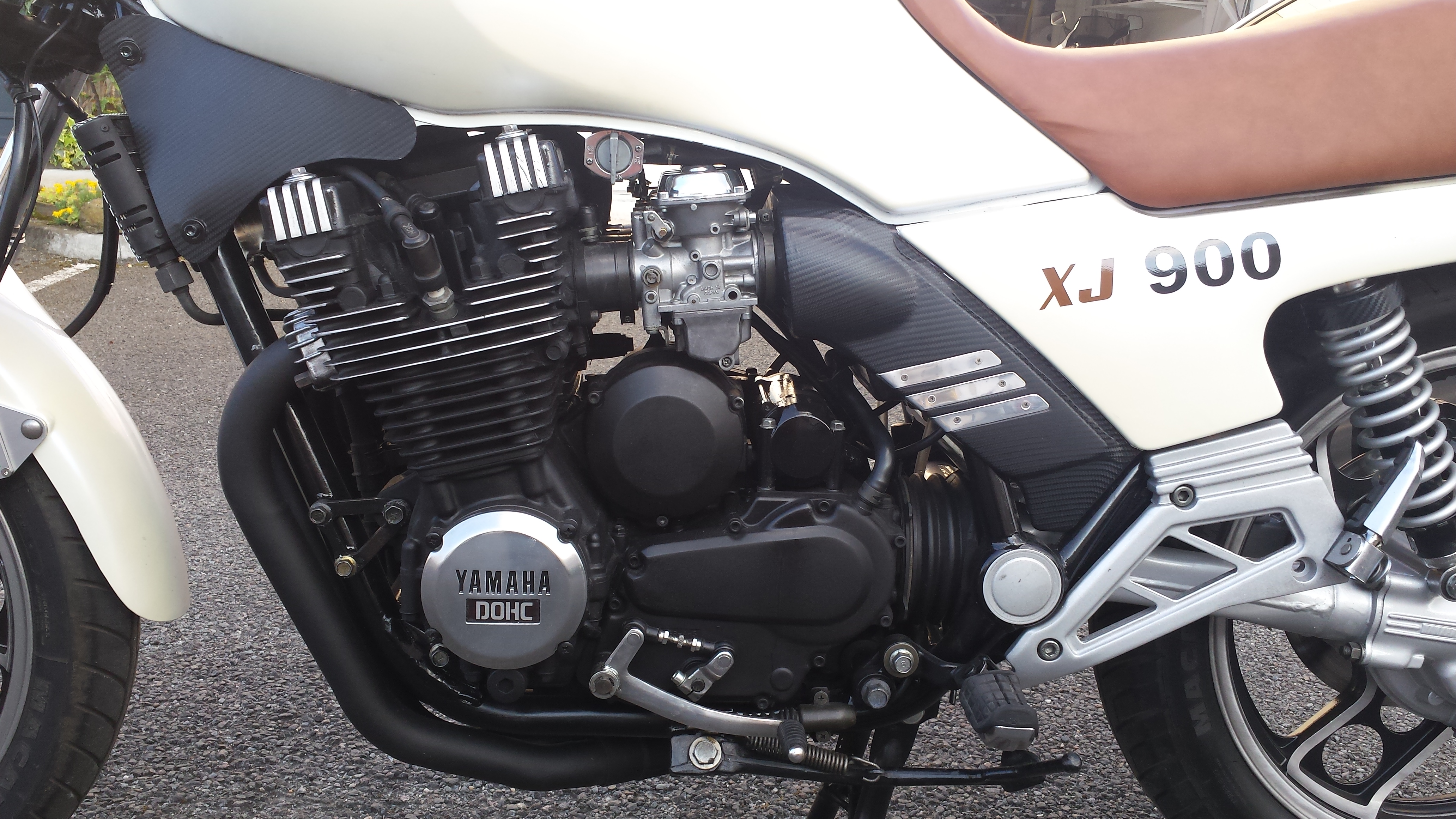

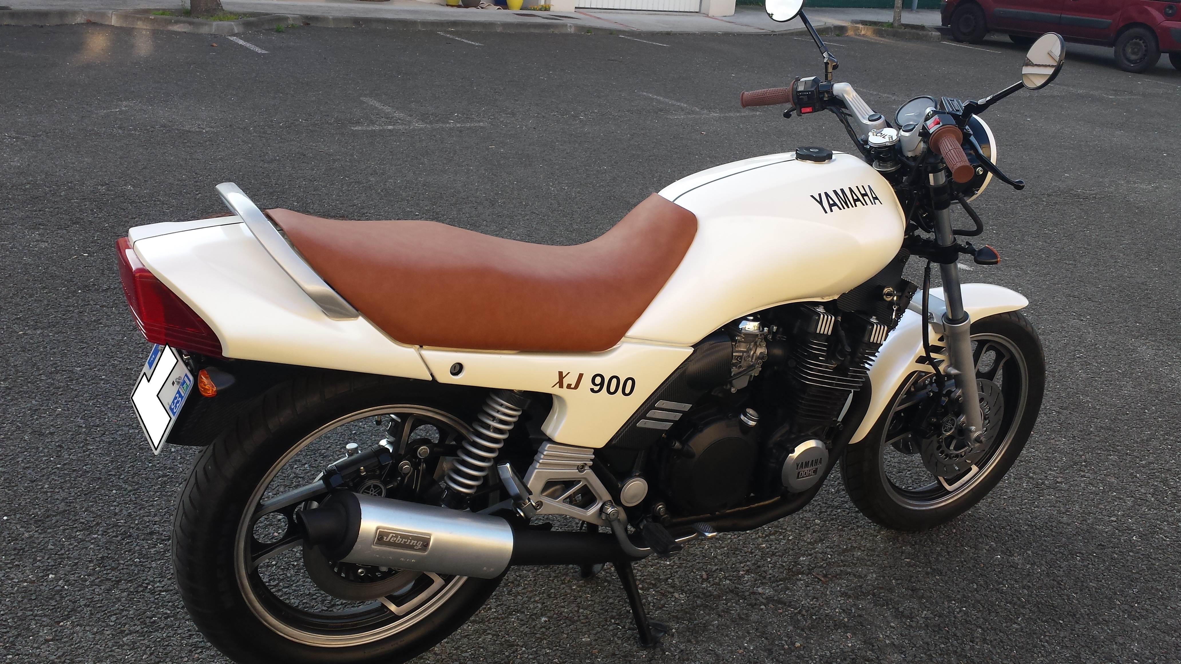

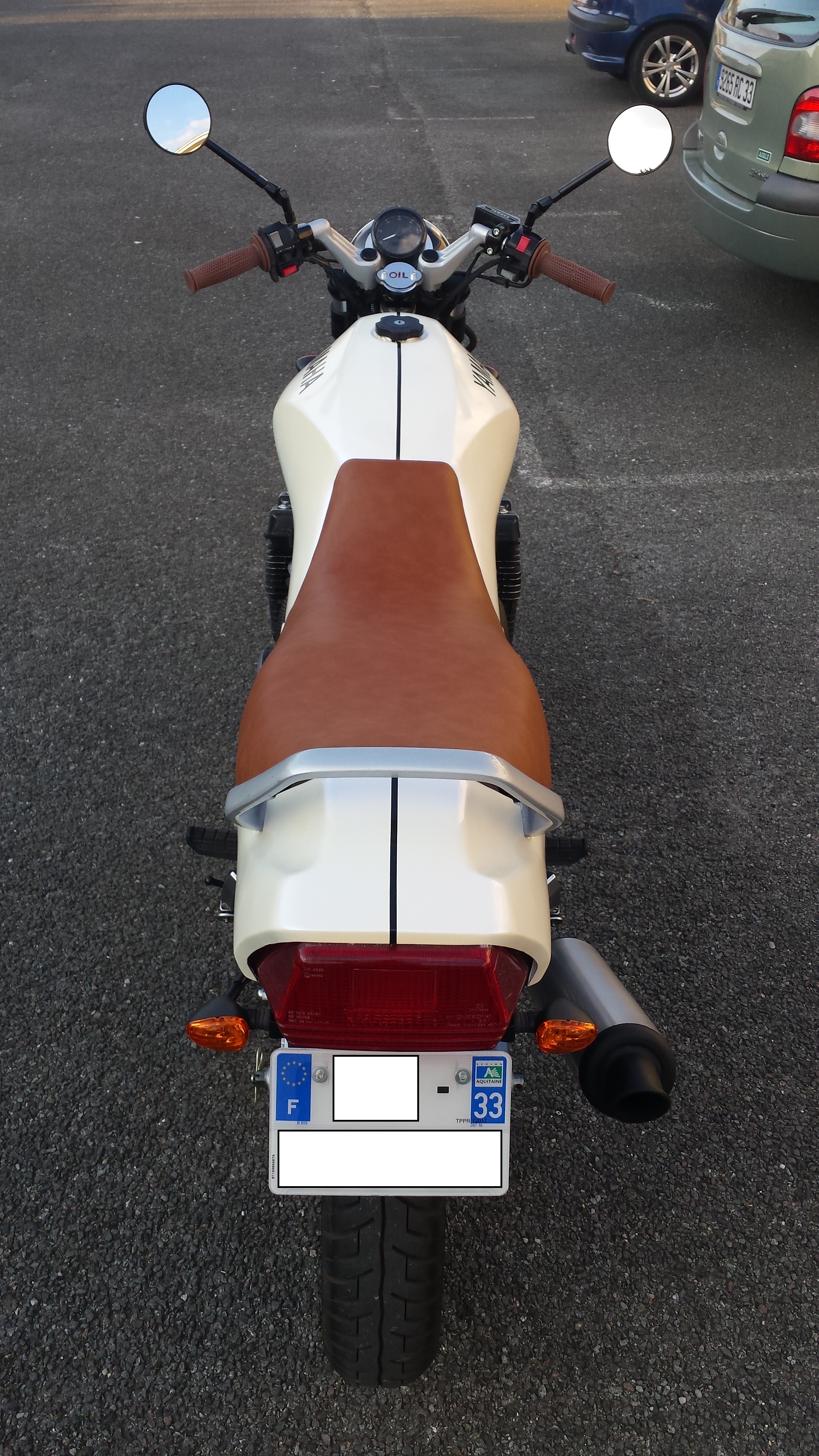

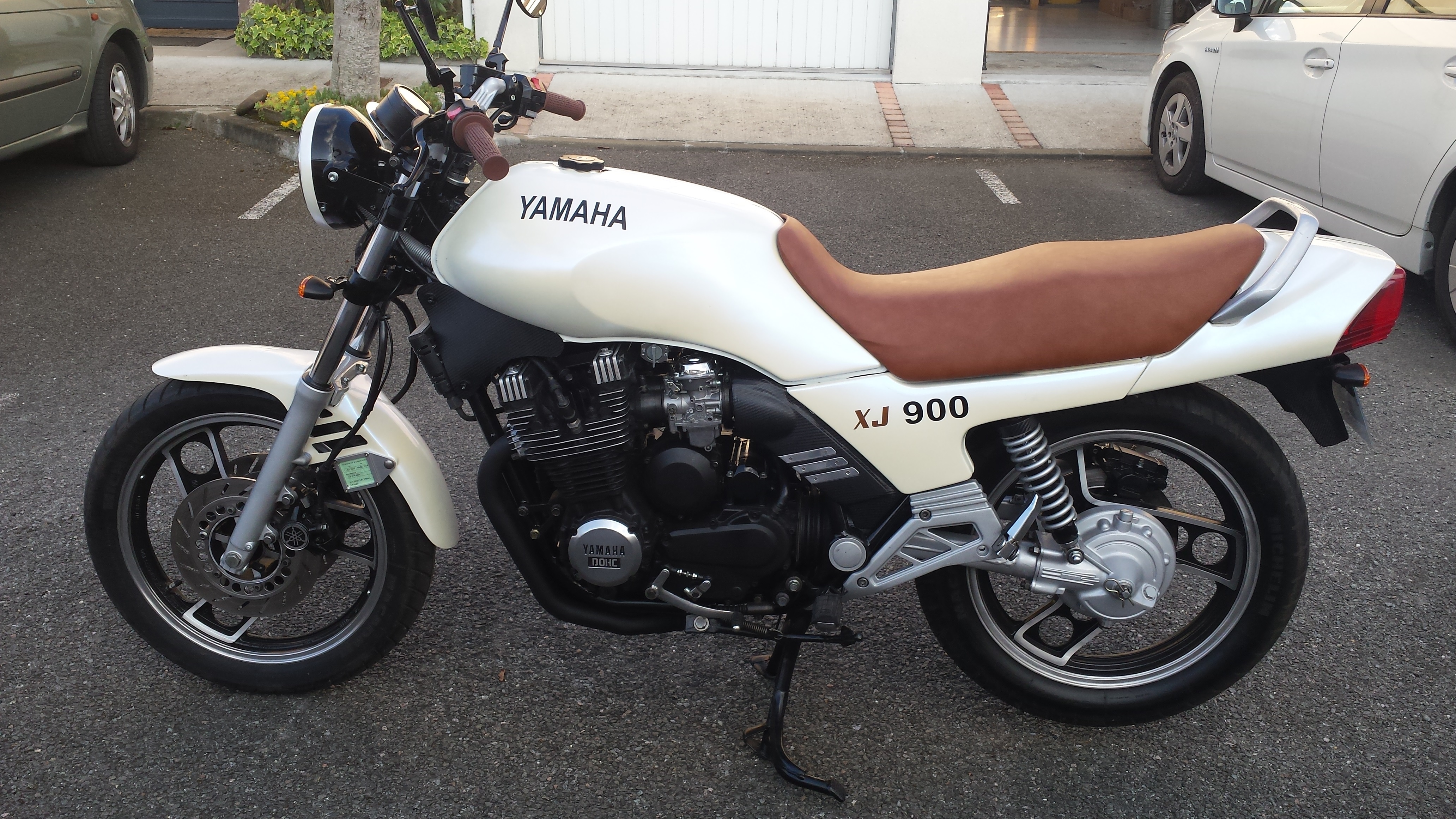

J'ai terminé la restauration et j'ai remonté la bete.
En résumé, j'ai donc :
- tout démonté, décapé, dégrippé, remonté, graissé et repeint.

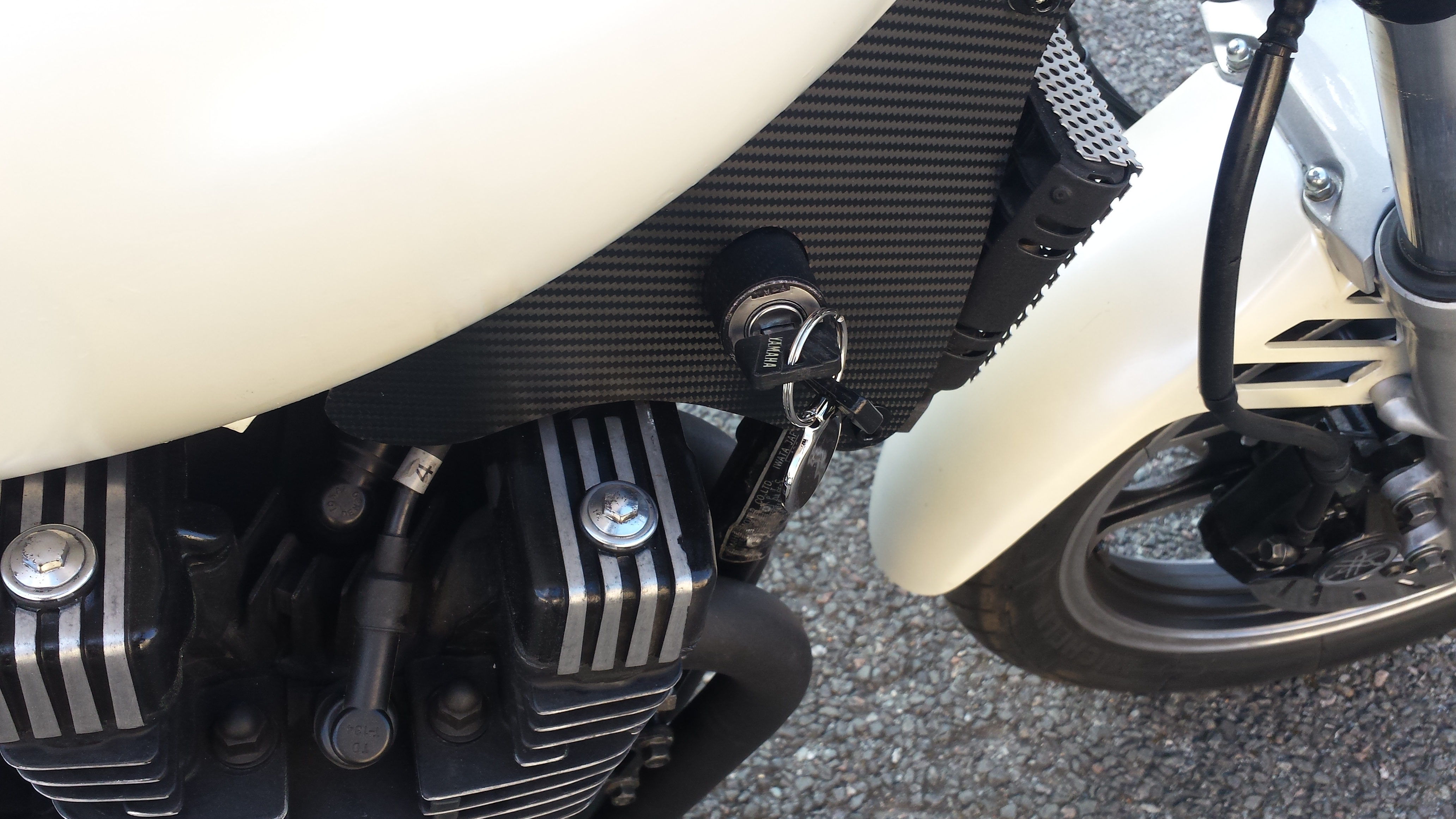

- changé la fourche, le phare, le compteur/compte tour, les clignos, la housse de selle, la boite à fusibles, les rétros, les poignées et la batterie.
- déplacé la clé de contact
- fabriqué un voyant témoin "OIL" que je n'avais pas dans mon compteur universel
- fabriqué des ouies de chaque coté du radiateur sous le réservoir pour cacher la misère
- restomisé le réservoir qui était bien oxydé.
- remplacé tous les fluides (pont, moteur, freins)
Le redémarrage n'a pas été sans émotion mais maintenant elle tourne comme une horloge.
Je n'ai pas fait de peinture pour le garde-boue AV, les caches, la coque AR de phare et le réservoir.
Il s'agit de covering (film adhésif thermoformable) blanc ivoire nacré satiné et imitation carbone que j'avais déjà utilisé auparavant.
Je m’apprête à tout virer pour refaire une peinture classique car mon réservoir a rejeté de l'essence par le bouchon et le film vinyl n'a pas apprécié du tout. La version que je vous montre là n'a plus que quelques jours à vivre.
Je vais quand même conserver cet air un peu Vintage dans les mêmes tons mais ne sera plus ni nacré, ni satinée.
Certainement un blanc/beige/ivoire mais avec un vernis brillant et surtout résistant au solvants.
Je conserve les parties en imitation Carbone car elles permettent de masquer certains défauts.
J'attend vos commentaires pour voir un peu ce que vous en pensez.

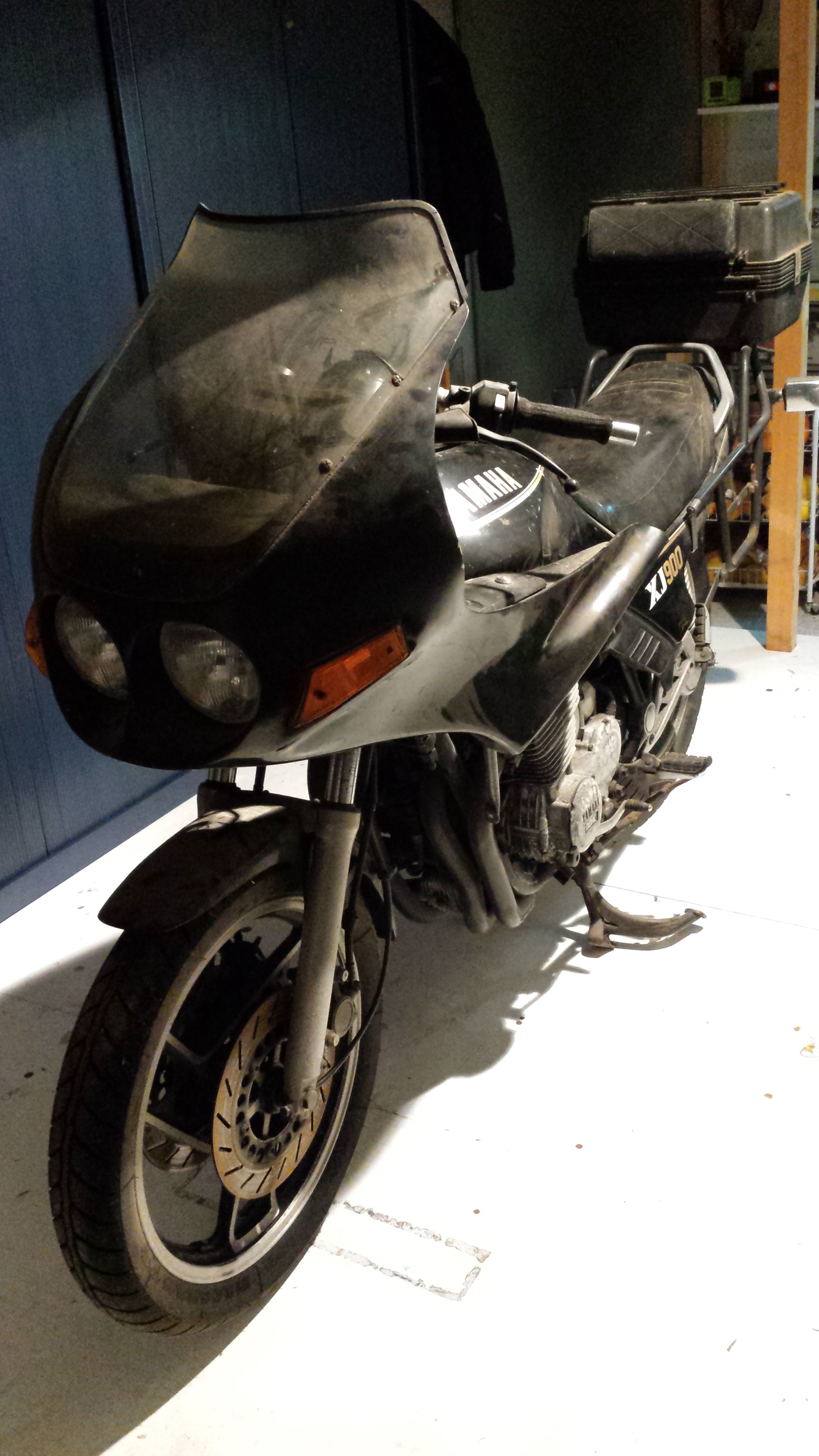

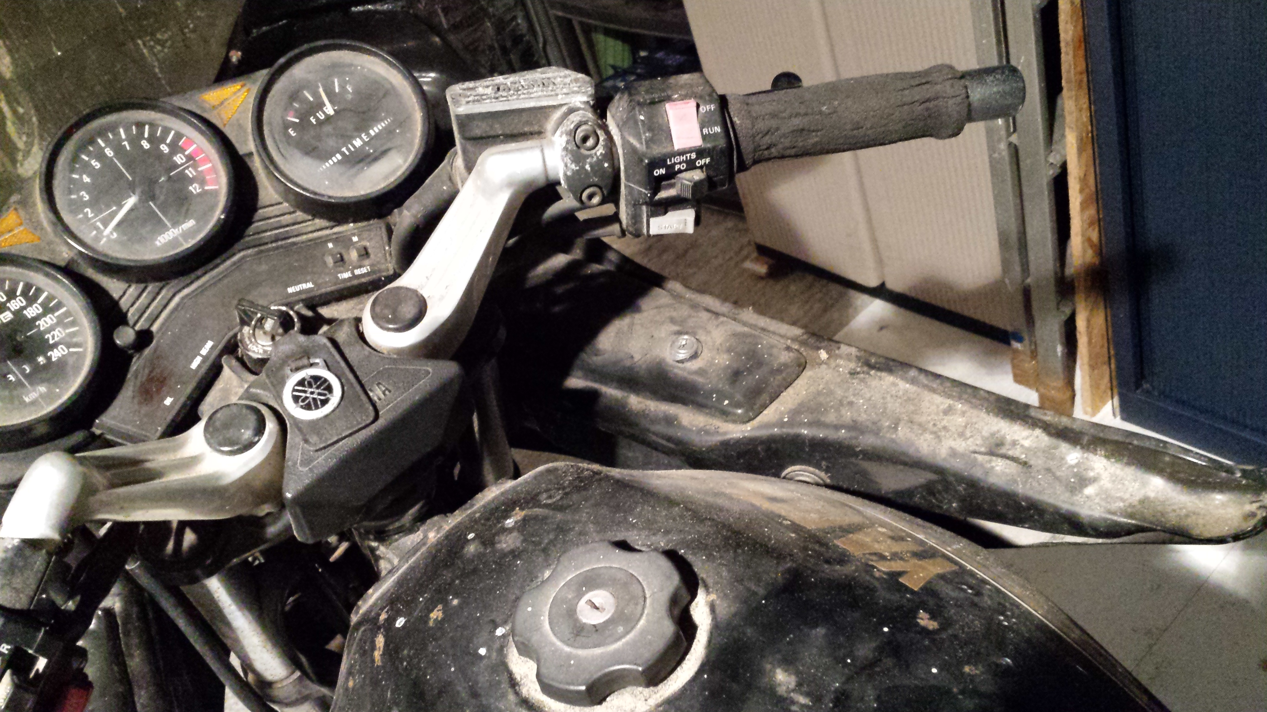

Voilà comme elle était avant :

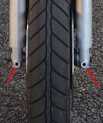

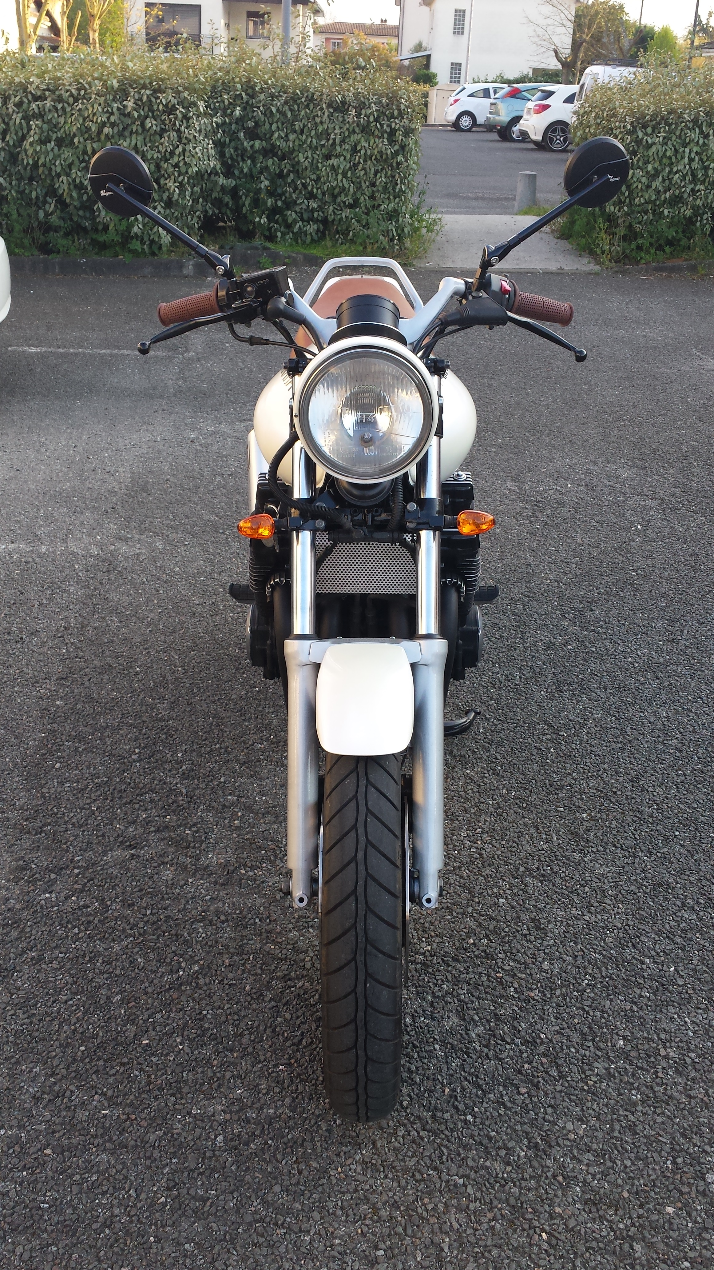

Ce n'est pas mon style préféré mais il y a du travail sur cette machine.
Par contre, il manque les boulons de serrage de la broche de roue avant = attention danger!
MessagePosté: 06 Avr 2017, 15:41
Inscription: 04 Jan 2017, 12:01
Messages: 14
Oui, ça fait parti des petits détails qu'il reste à terminer.
Je dois les décaper et les remonter ...
Merci quand même pour l'info.

joli boulot !! l'esprit est préservé et la modernisation est bien faite avec goût ! Surtout lorsqu'on compare avec le chantier de départ :shock:
J'aime bien les petites idées, genre le phare cerclé de blanc et la touche de gris sur le flanc.
Je suggère des klaxons ronds pour cacher le répartiteur de freins avant, dans l'esprit de la N d'origine.
Bravo, en tous cas !! :)
MessagePosté: 06 Avr 2017, 20:14
Je ne suis pas fan du 4/1 car ça fait le coté gauche déséquilibré.
Quelques liserets affineront la ligne.
Pas mal de partir de zéro pour arriver à une moto qui roule et qui est propre.
J'aime bien que les caches latéraux restent en 2 teintes dont l'une est noir.
8)
MessagePosté: 06 Avr 2017, 21:11
Messages: 15156
Elle est sympa comme ça. Pareil que Balman j'aime mieux les 4 en 2 quand c'est possible. :wink:
MessagePosté: 06 Avr 2017, 21:18
V'la le boulot d'abattu en peu de temps, respect :sm6:
J'adore cette couleur :sm3: , et le mariage avec la selle et les poignées fonctionne bien. Ça lui donne un aspect assez intemporel et classieux.
+1 pour des liserés, les lettrages "flottent" dans le blanc ivoire. Ou alors refaire des lettrages en contours seulement et mettre un plus discret diapason sur le réservoir ?
Seul détail auquel je n'adhère pas, les caches carbone entre le réservoir et le radiateur : ils gagneraient à s’arrêter au ras du réservoir ou passer en dessous.
Je ne trouve pas l'échappement si laid, en tout cas moins que ces bandes thermiques à tout va. Et une ligne complète, quasi introuvable en occase, c'est un budget...
En tout cas tu a fait d'une quasi-épave un 900 N pas commun et bien sympathique :wink:

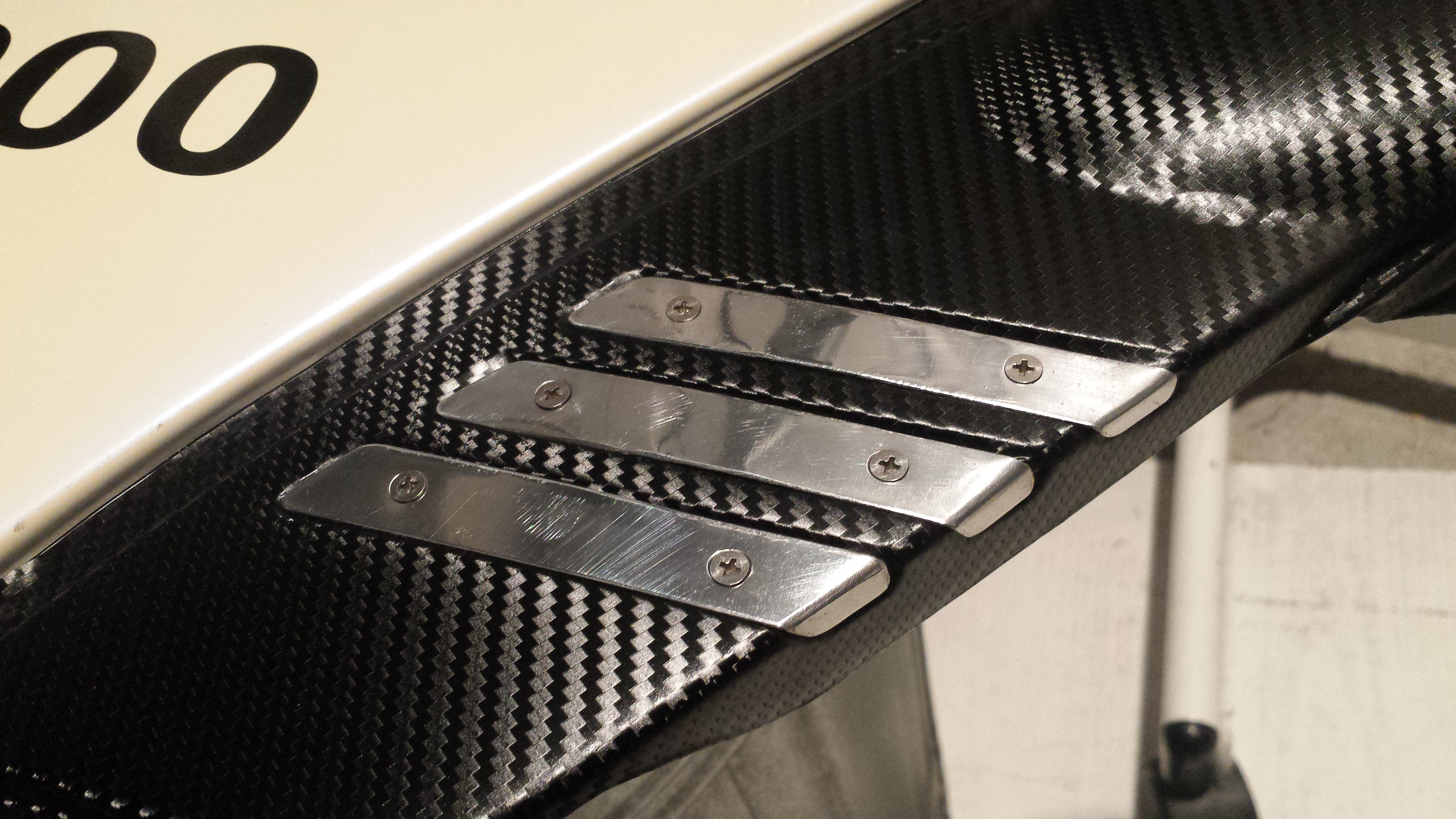

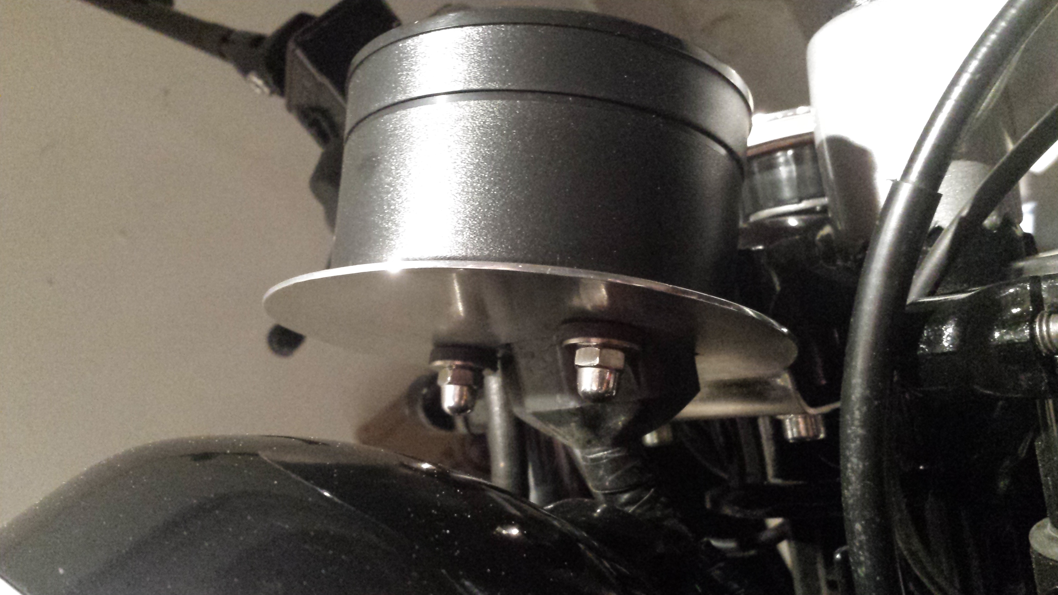

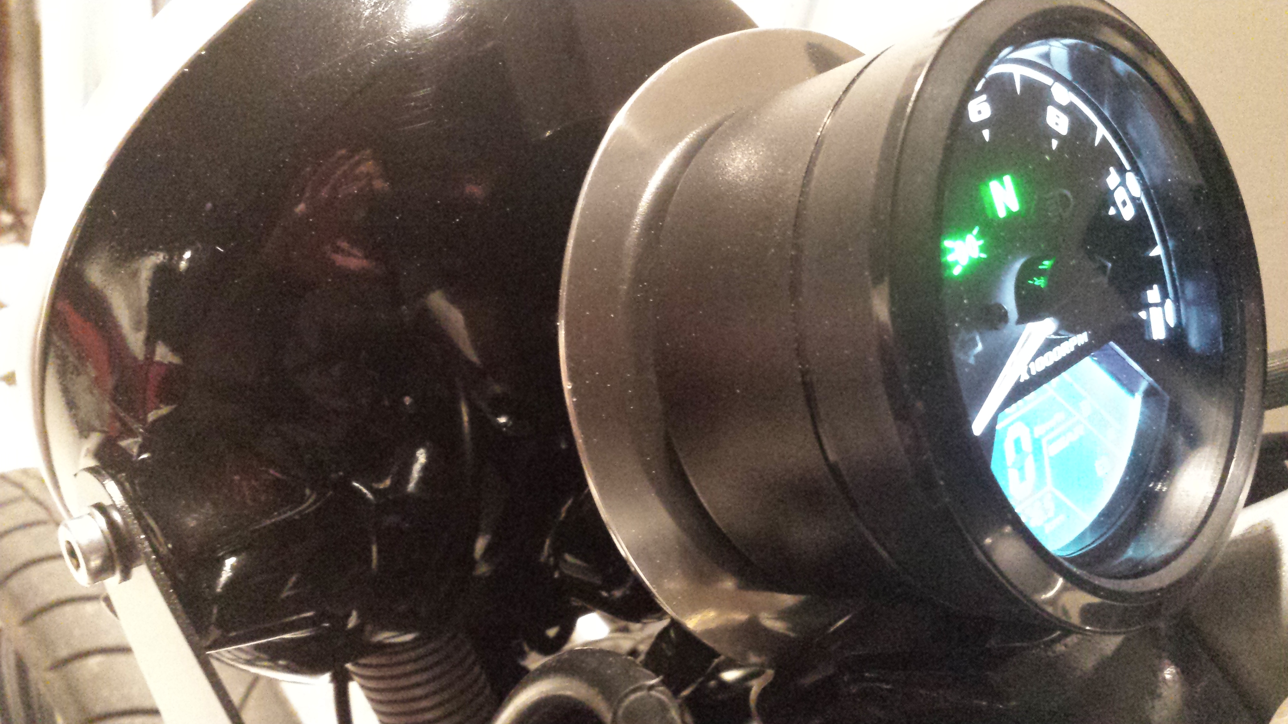

Le cerclage autour du compteur c'est simplement un support en alu que j'ai façonné.
Tout comme les petites plaquettes alu que j'ai intégré aux caches latéraux.

Super boulot surtout quand on voit d'ou tu es partis. La peinture noire du moteur j'adore mais l'expérience de démonter mon moteur sur ma 2eme XJ m'a refroidit "gougeons de collecteurs pétés"
Quel type de bombe tu as utilisé? un apret et ensuite une simple bombe haute température?
MessagePosté: 05 Juin 2017, 22:01
Messages: 14

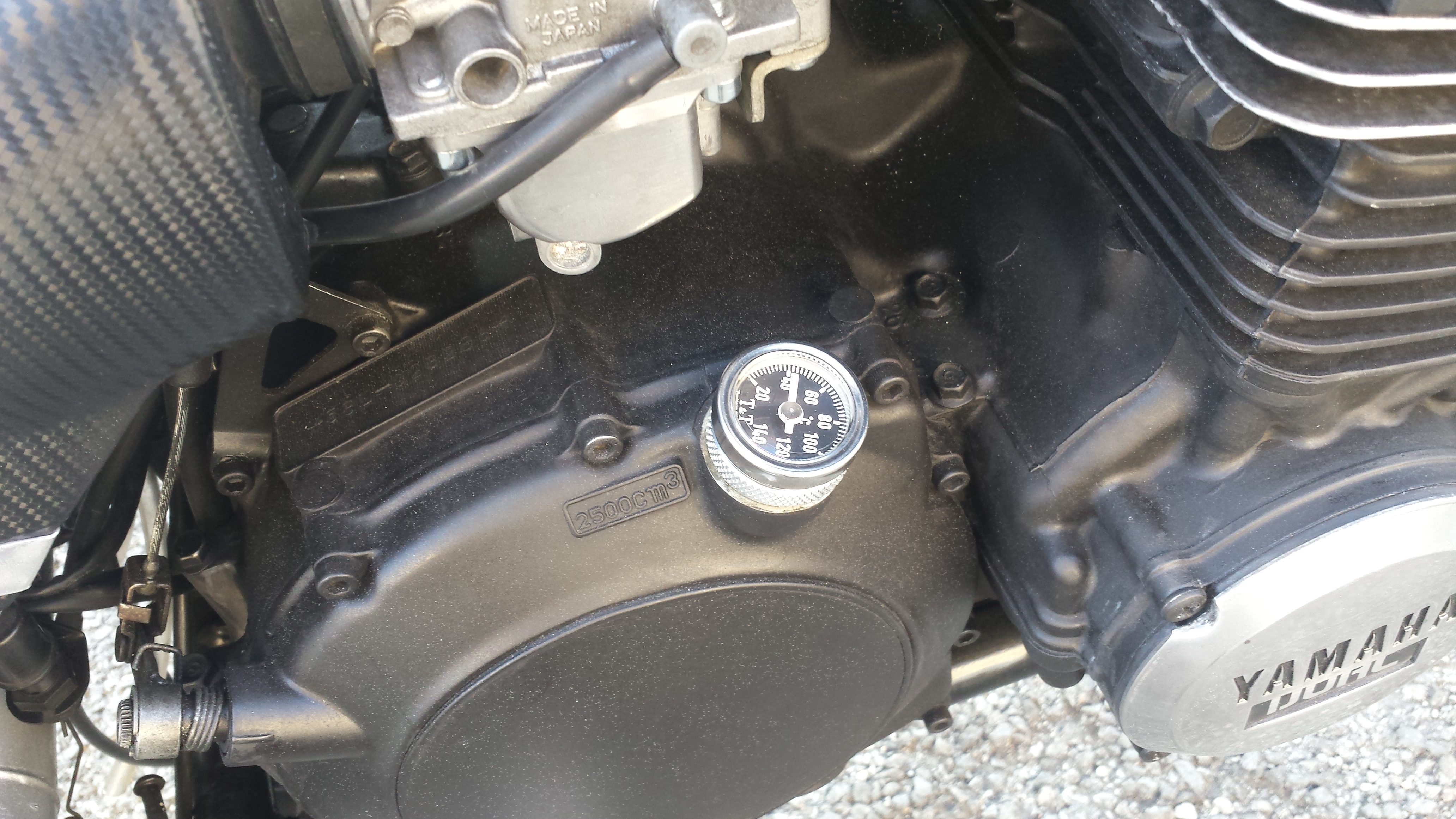

J'ai utilisé pour le moteur une peinture noir mat haute température sans apprêt.
J'ai ajouté un coup de vernis satiné HT sur le cache culbuteur pour le rendre plus résistant aux rayures.
