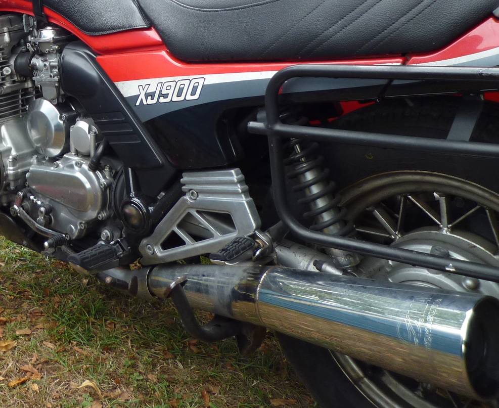

par se que si la boite a fumée et une adaptable, les coudes eux sont des de 58l donc peux t on les monter sans joint ?
 Sujet du message: Re: boite a fumée différente
MessagePosté: 04 Mar 2012, 21:26
Messages: 8657
Quasiment sûr mais je vérifierai .

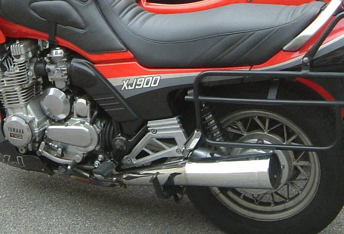

En 2003, j'avais acheté un ensemble boîte à fumée adaptable (celle qui bleuit) et échappements adaptables qui se montaient sans joint sur cette boite (comme des silencieux automobiles qui s'emboîtent sans jeu) .Les silencieux sont des Hokasuya .
Les échappements sont toujours là mais en 2005 j'ai changé la boite à fumée pour une prélevée sur une 58 L de 1989(2ème photo), et je suis presque sûr que j'ai monté ces échappements adaptables également sans joint sur cette nouvelle boîte (ils s'emboîtent tip-top, on serre le collier et c'est bon) ..
J'irai faire un tour au garage mardi,(je n'ai pas le temps avant) pour te confirmer ça .
Echappements adaptables et boîte adaptable
Echappements adaptables et boîte origine deuxième version

Je confirme aussi que pour les silencieux adaptables (ixil), je n'ai pas eu besoin de joint, par contre, j'ai remis depuis des silencieux d'origine, et là il m'a fallu ces fameux joints. Donc silencieux adaptables= pas de joint, origine= joint.
A +
