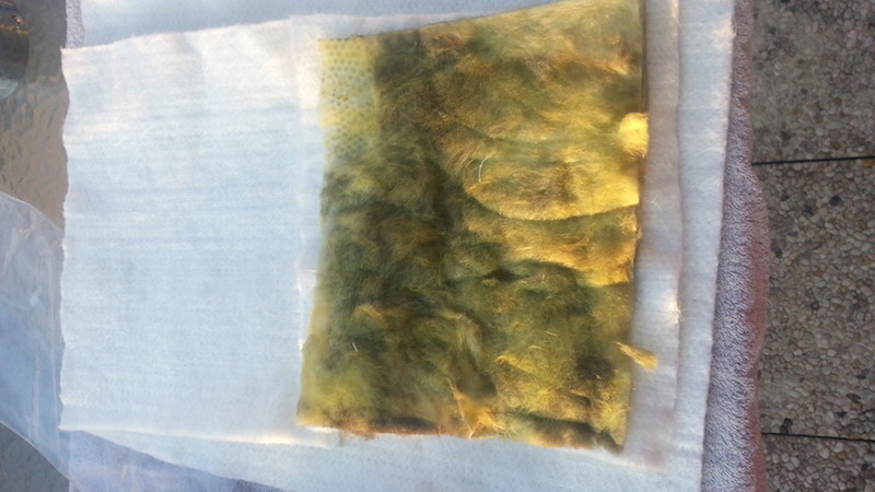

Voilà la laine de me...e qu'ils mettent dans les pots :

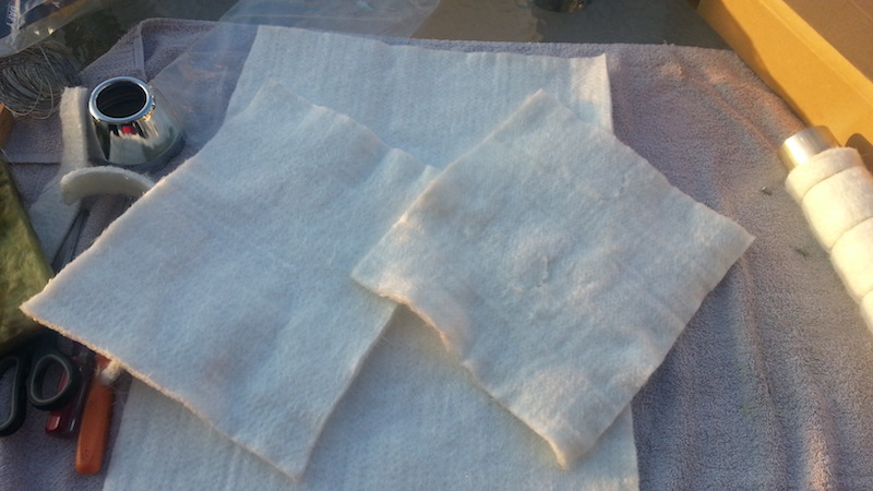

La laine de roche achetée chez DAFYTRUC :

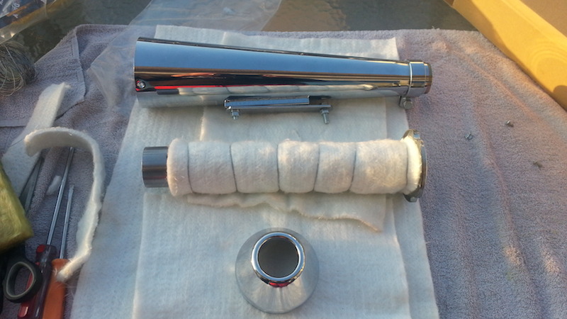

Les pots démontés avec la nouvelle laine de roche :

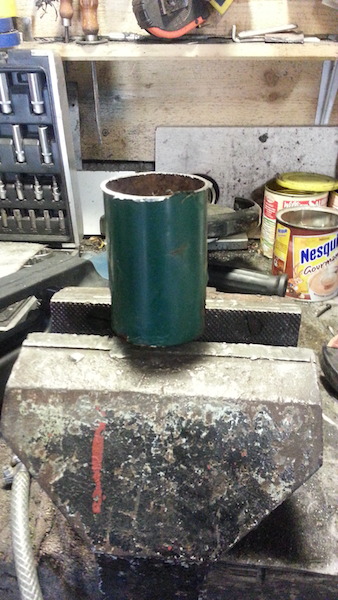

Et pour finir pour avoir un son correct, j'ai rajouté un morceau de tube dans le contre cône, je me suis servi d'un tube de balançoire qui était pile poil au bon diamètre :

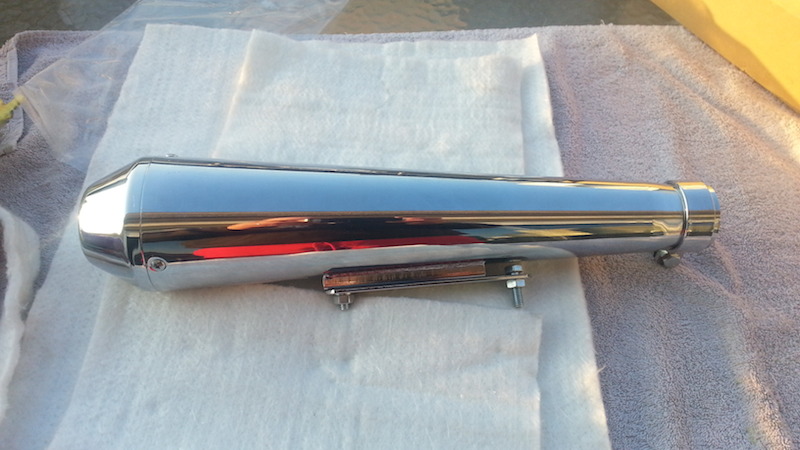

Et le pot remonté entièrement :

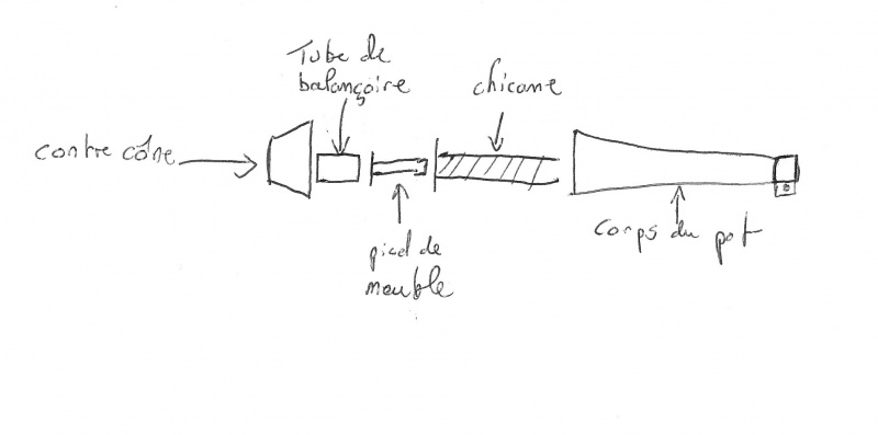

par contre, j'ai pas bien compris toutes tes modifs (le principe oui, mais pas le montage). Si t'avais un petit crobard...! :wink:

Oui c'est vrai qu'avec un croquis ce sera plus parlant. Pour moi c'était évident mais c'est vrai que c'est moi qui ai fait le montage. :lol:
Alors voilà le principe du montage.
Tout rentre dans cet ordre : Le pied de meuble entre dans la chicane, le morceau de tube de balançoire se coince entre le pied de meuble qui fait office de seconde chicane et le fond du contre cône. Il rentre un peu en force de manière à ne pas vibrer lors de l'utilisation.
Voilà j'espère que c'est plus clair maintenant. :wink:

:D très clair et super boulot :wink:

J'ai tout compris maintenant, merci! :idea:

Merci Bacchus pour les infos
On y voit plus clair en effet avec le schéma
