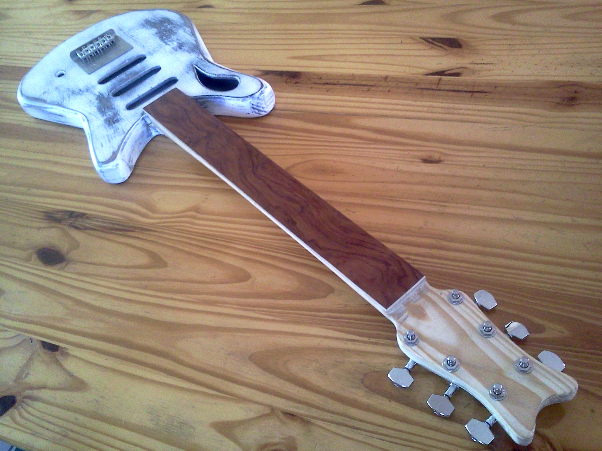

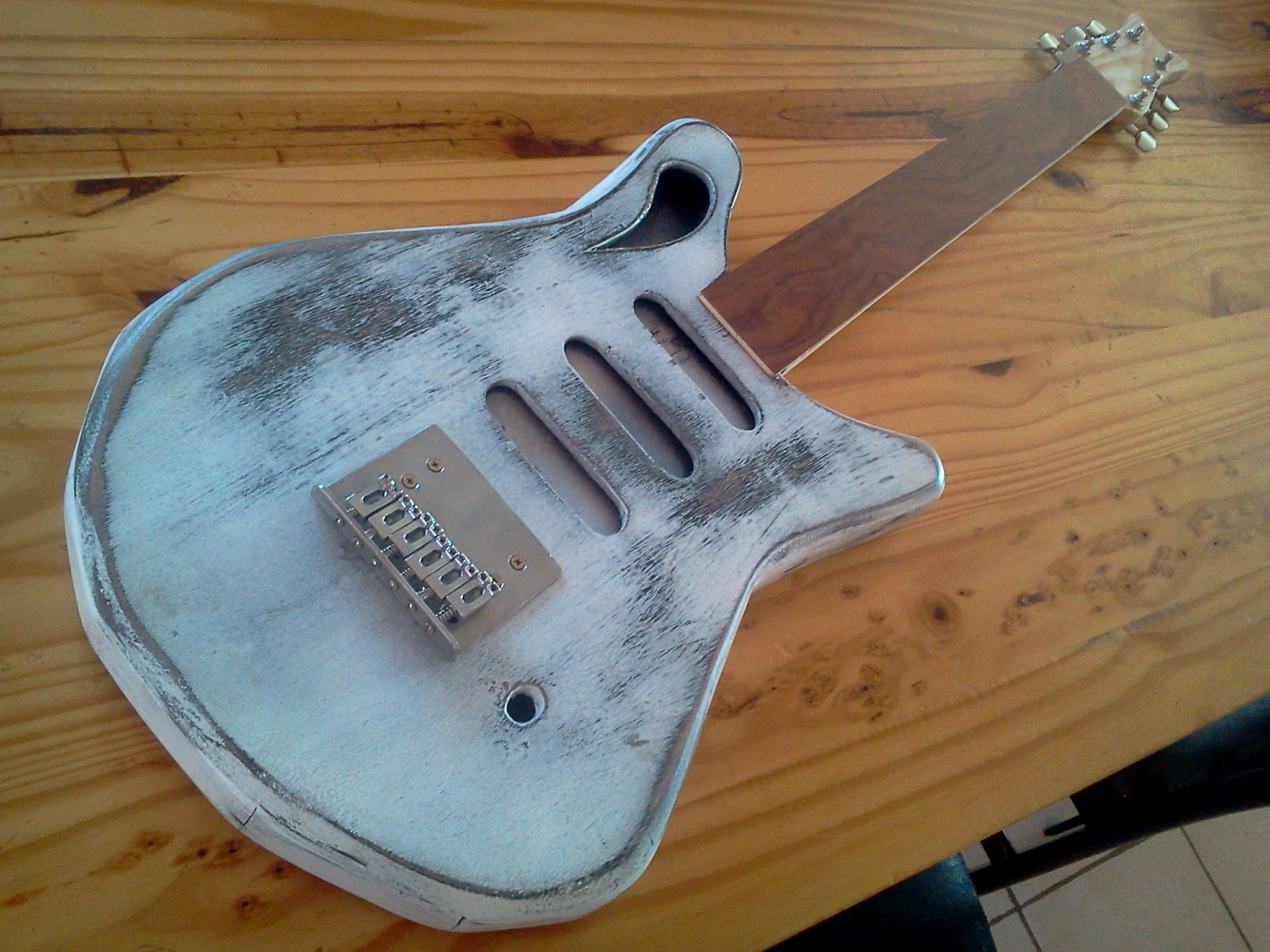

peinture et verni fini, manche et mécanique en place... elle va pas tarder à sonner :D
un seul hic il me faut creuser un peu plus le support des micros, va falloir jouer du ciseau à bois.

Le manche paraît large ou court... C'est la perspective peut être?
Tu auras quelle longueur du sillet au cordier?
 Sujet du message: Re: un peu de lutherie...
MessagePosté: 01 Jan 2016, 20:31
C'est un effet d'optique, la perspective et aussi la coupe.
En fait par rapport à l'épiphone le manche est plus long de 3cm et plus large de 5mm au sillet.
Soit 690 de diapason contre 630 sur la LP.

Ben alors il n'est pas si court, la 12e frette d'une classique est aux alentours de 32 cms, il me semble....

j'ai pas encore fait le calcul pour mais ça devrait allez sur 23 / 24 frettes
(la 12eme est bien à 32cm sur ma LP :wink: , soit la 22e à 43cm)

Tu vas la fretter, celle la, bien sur donc le manche n'est pas fixé?
MessagePosté: 01 Jan 2016, 20:55
le manche est vissé... c'est l'occasion d'essayer une fretless :mrgreen:
... elle sera frettée par la suite, soit avec du fil de cuivre (comme sur ma première) soit avec des clous façon cigar box :twisted:

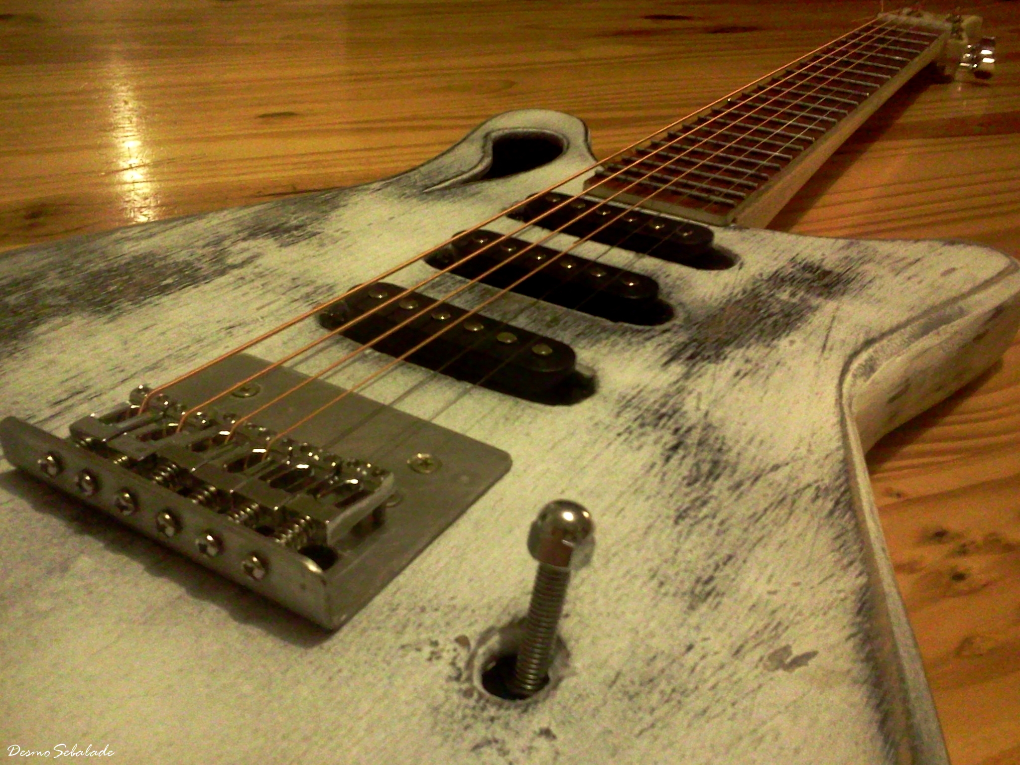

:sm2: fini !!!
Finalement il n'y a que 20 frettes... en fil de fer collé à la cyanolite :sm11:
dans l'ensemble ça rend bien, seul bémol : la touche est trop plate, ça reste jouable mais ça nécessite un temps d'adaptation.
Le vibrato n'est pas utilisable: trop de tensions. Il fonctionnai bien lors de mes essai avec seulement 2 cordes mais avec les 6 je peu pas le manœuvrer.
Je vais le modifier en rajouter un ressort (genre ressort de soupape, si quelqu'un à ça en stock...)
Niveau son c'est plus agressif que ma LP, ça sonne bien gras sur les 4 premières cordes (nickel pour le blues), par contre ça manque de pèche sur les 2 aigus mais je pense que ça viens des mes cordes, j'avais le même jeu monté sur ma seiche et ça me faisait déjà la même impression.

Encore un coup de cale à poncer pour la touche!
Mais la frette collée à l'Araldite, tu dois être un précurseur! Si ça lâche, tes frettes vont faire "Joe bar team" :sm27:
Pourtant c'est pas ruineux, la frette:
our le vibrato, il te reste ce vieux plan utilisé sur les grattes qui ne sont pas en béton, appuyer sur la corne du haut avec la main droite!
Ca marche très bien sur une SG à 1400€ :mrgreen: (mais je crois que je l'avais dit).
