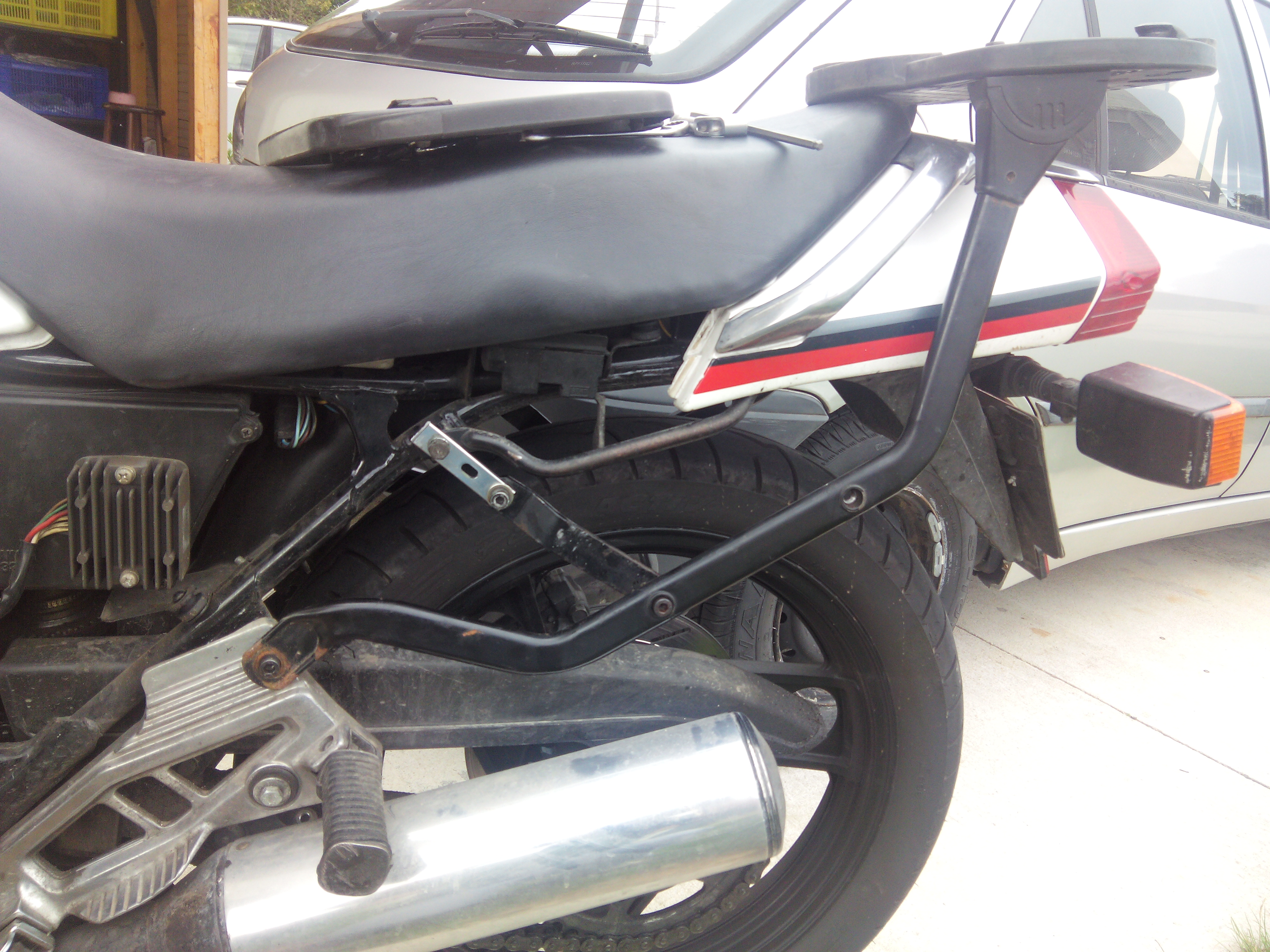

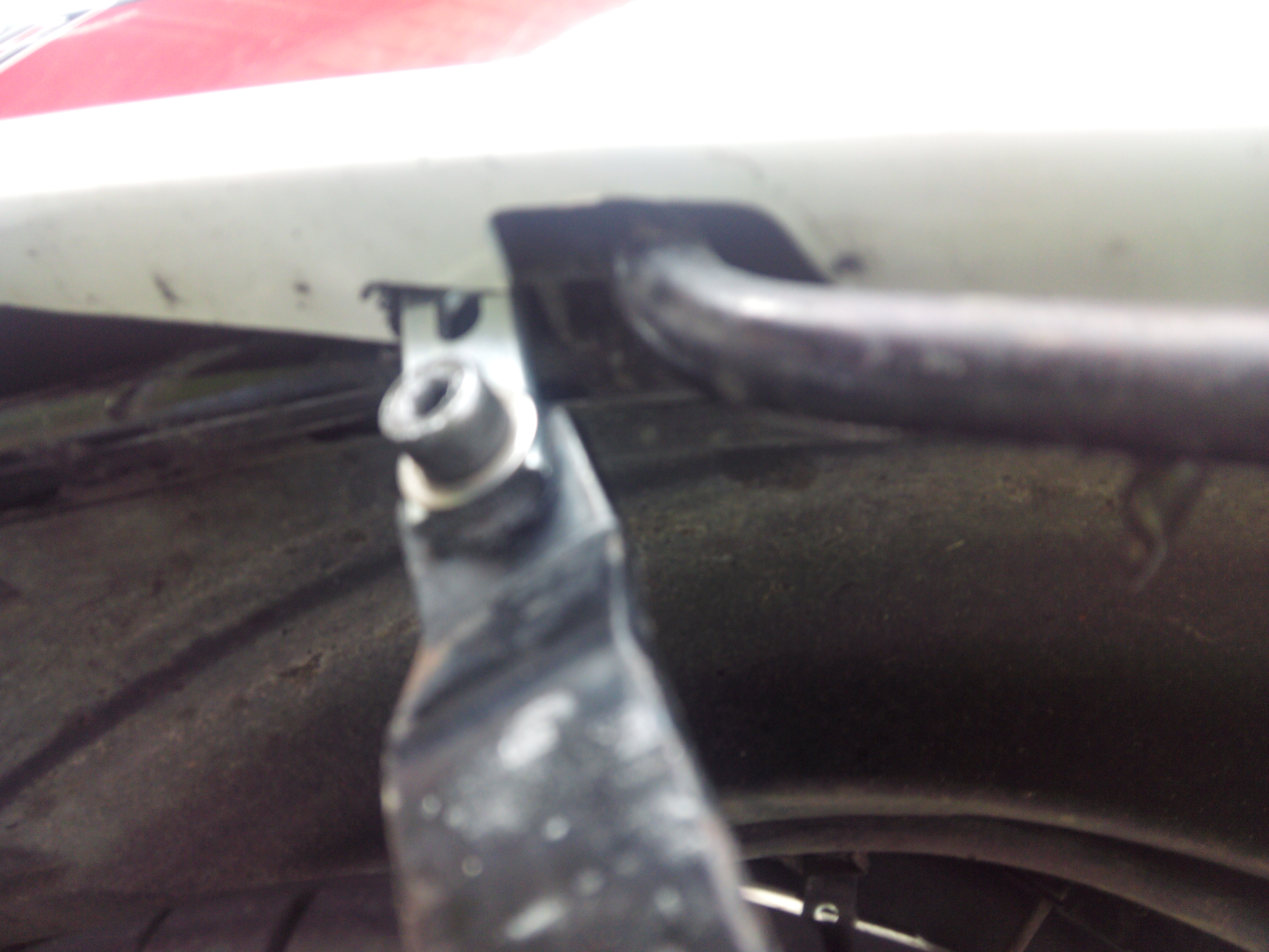

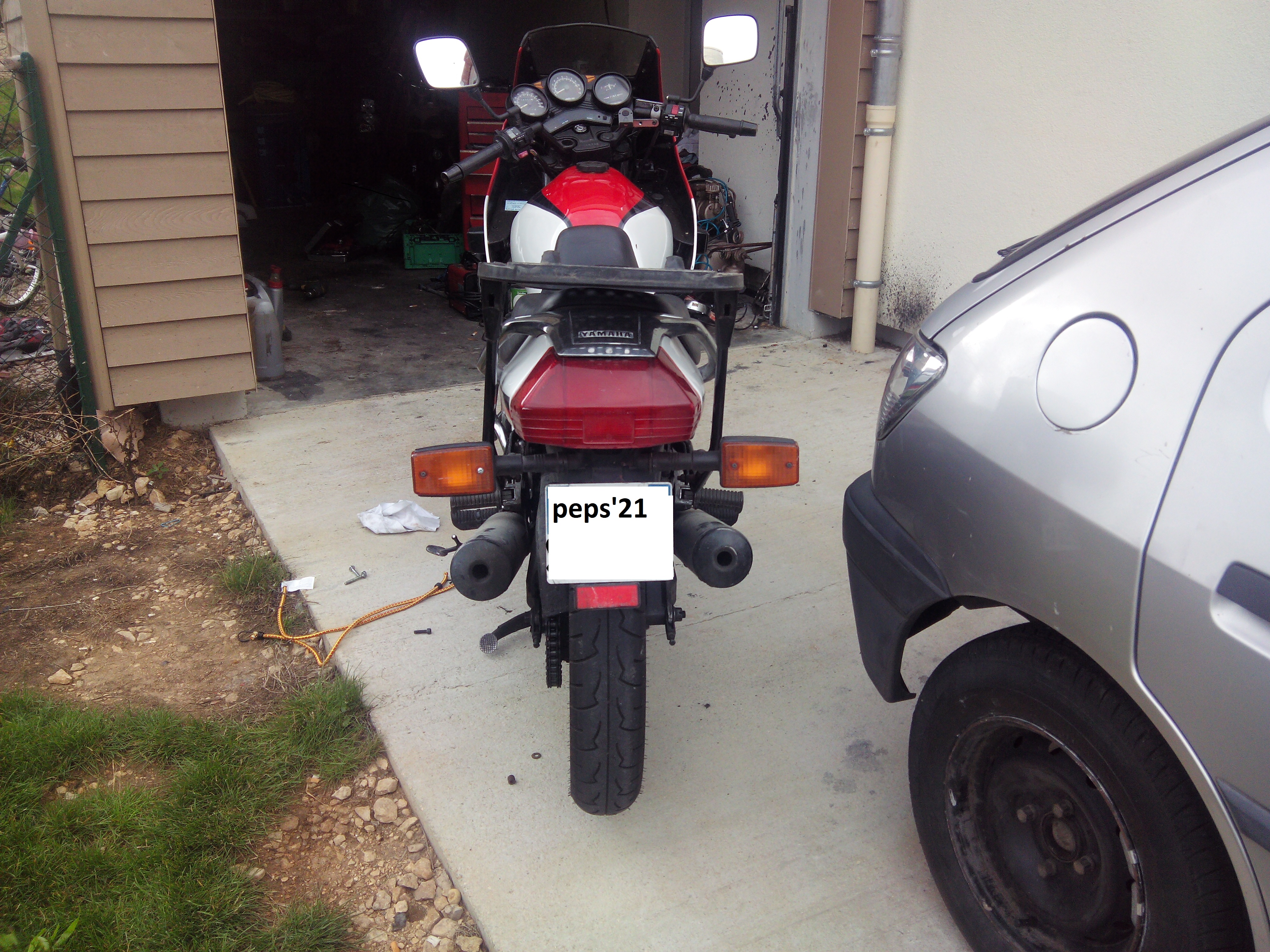

slt a tous comme vous le savez les support de top casse de 600 son introuvable alors pour ceux que sa intéresse on peut adapter un de 900 sur un 600 et y a rien de plus simple,il faut juste faire de petite patte de fixation et changer les vis qui tienne la platine repose pied et le fixer sur la vise de poignet d un coter et de l autre vers la serrure de selle y a les emplacement de vis,il faut aussi fair 2 petite entaille dans les carter latéraux environ 2 cm
si vous le trouver de travers c est normal il était pas serrer
avent j était schizophrène maintenant on est guéri

Houlà, le porte à faux est énorme ! Il faut obligatoirement trouvé un moyen de t'appuyer sur les poignées passager (troisième point) sinon évite de la charger, ta boucle arrière de cadre et surtout tes moulures de repose-pieds t'en remercieront

oui je vais fair une 3° fixation et voir se que je peut bidouiller pour que sa repose sur la platine arriere

Je pense que tu devrais pouvoir te prendre sur l'autre vis de la poignée de levage et baisser le support pour le faire reposer sur la poignée, je n'ai pas encore regardé si on pouvait se fixer sur les attaches de la poignée passager, ce qui serait une solution (et je monterai le support mis sur mon VFR pour les prochaines vacances)
