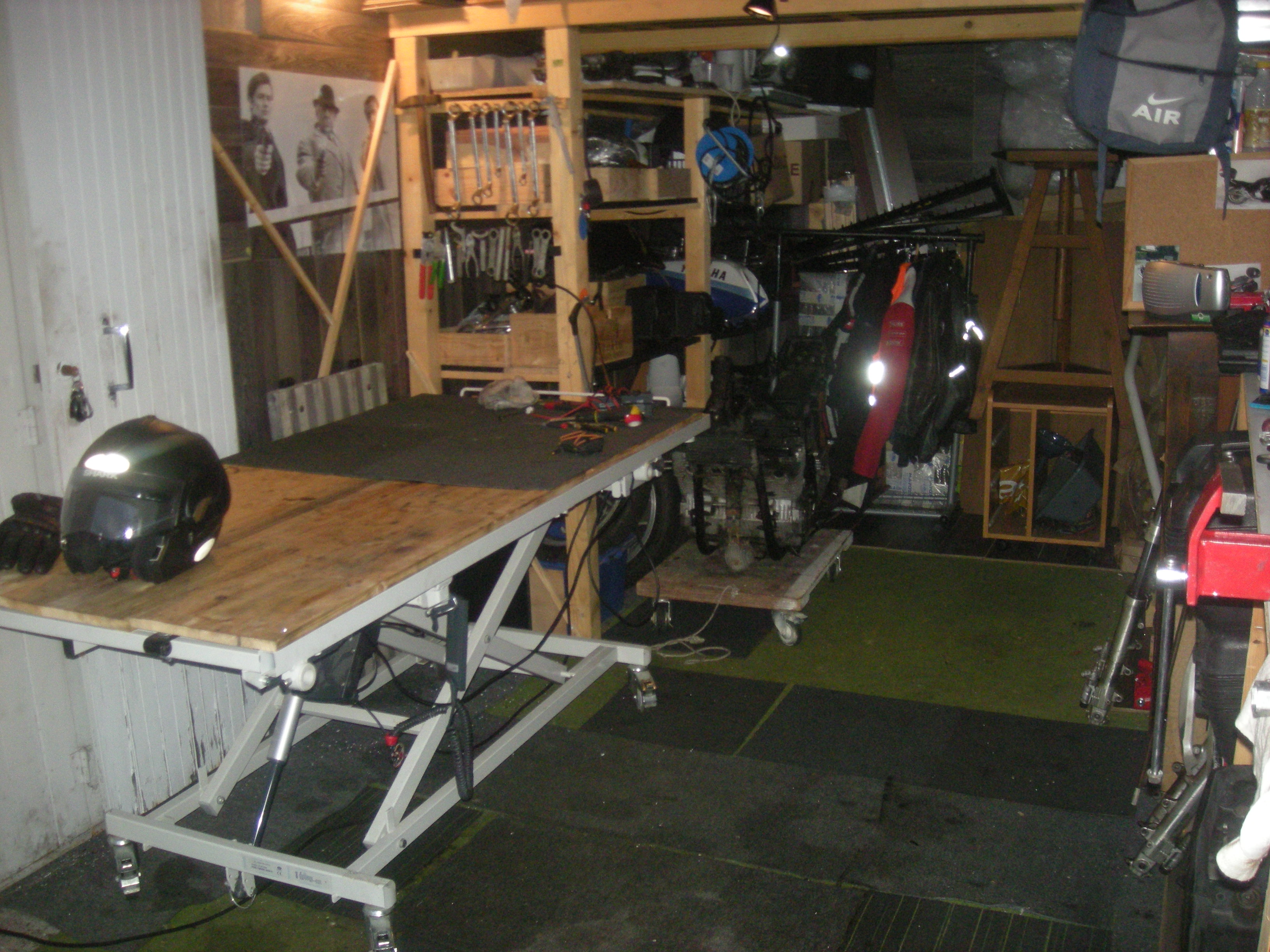

Allez tien, une petite image du mien, je me suis contenté de mettre une planche de bois dessus, mais le tient est vraiment bien :D
J'y comprend pas grand chose en électricité, mais c'est quoi ton histoire de transfo?
L'histoire du transfo, c'est que les moteurs de mon lit sont en 12 volts, (surement une question de securité dans les hospitaux?) Y'a juste fallu mettre un transfo 220/12 volts.

OK compris, le mien était en 220

Je déterre, je déterre ....... :lol: ... si ça peu donner des idées
Pas de photos sous la main, mais ma table à moi a été fait avec un transpal ciseau (charge : 1T) sur lequel j'ai fixé un plateau inox de + 2m de long ... il faut juste ancrer les galets avant au sol sinon ça bascule ... :?

pour info un lit medical en 90 de large est prevu pour CHARGE de FONCTIONNEMENT en sécurité = 210 kg (patient + matelas + accessoires du lit) donnees du fabricant sotec medical
http://www.sotec-medical.com/fr/collections-sotec-medical/lits-medicalises-maintien-a-domicile/lits-medicalises/lit-plum-care.html
sinon y a des lit prevus pour personnes jusqu à 270 kgs
sinon dans le meme esprit vous avez les souleves malades pour 170 kgs
