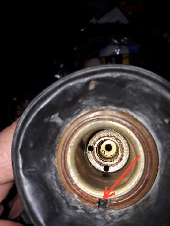

Maxime1608 a écrit:

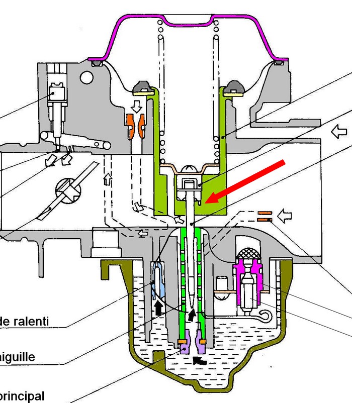

Petite précision, mes aiguilles ne sont pas droites, c'est à dire que je dois les guider lorsque je remet en place les boisseaux mais je ne vous pas comment les mettre droite, elles s'auto positionnent lorsque je met le ressort é l'écrou plastique dans le boisseau...
Il faut s'assurer que l'ergot de la rondelle plastique soit bien dans le trou du boisseau (flèche rouge).

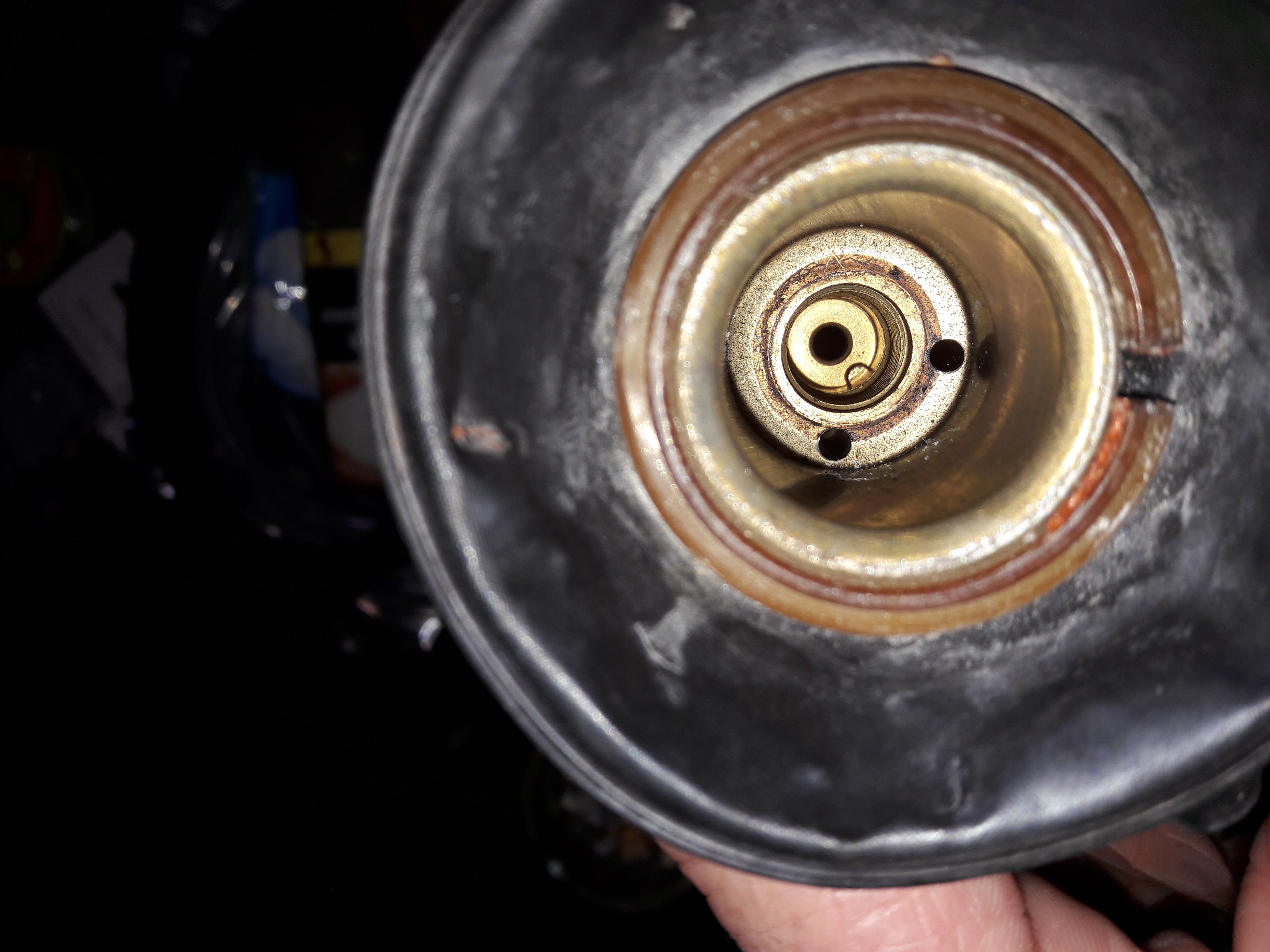

En fait je me suis mal exprimé, les aiguilles ne sont pas tordues, elles sont bien droite, c'est juste qu'il y a un ergot dans le boisseau qui fait que l'aiguille n'est pas dans un axe parallèle au boisseau.

http://www.900-xj.com/forum/images/hostingpics/113928 ... 171128.jpg

Cette photo nous montre quoi?

Ok excuse, c'est juste pour montrer l'ergot dans le fond du boisseau qui fait que l'aiguille n'est pas droite quand elle est montée.
Ne pas faire attention à l'état du boisseau, c'est celui de ma vieille rampe

alors il faut positionner l'aiguille correctement .Elle doit avoir son axe parallèle à celui du boisseau, et les deux doivent coulisser librement et à fond vers le bas, lorsque tu les remontes avec le doigt.
Sans quoi le ralenti ne sera jamais atteint, et le régime ne baissera que lentement.

Oui mais ce n'est pas possible, coté aiguille je n'ai pas de passage pour l'ergot et c'est pareil sur les deux rampes...

Si pour moi tout est d'origine car sur mes deux rampes c'est pareil. Quand j'actionne les boisseaux ils redescendent bien à fond librement. J'essayerai de prendre une photo du montage et de l'aiguille. Avec le ressort elle sont "libre" de se remettre droite.

je pense que la membrane a été changé, je ne la trouve pas en bon état visuel en plus là où il y a la flèche, cela devrait se toucher et être collé

Oui c'est ce que j'ai marqué plus haut, ne pas faire attention à l'état, c'est les boisseaux de ma deuxième rampe, ceux qui sont montés sur la mienne sont bien en un seul morceau.
