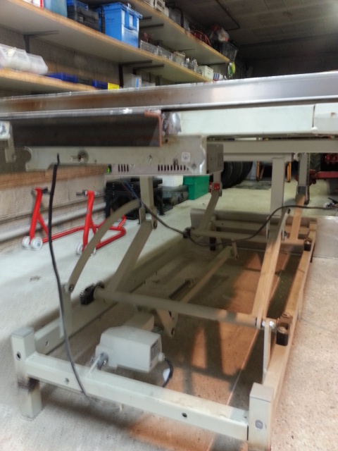

Marre de faire ta mecanique par terre, le dos en compote, trop vieux pour te baisser...fait comme moi.
1: Allez voir la grand mere, et lui expliquer qu'elle dormira vachement mieux sur le canapé ikéo du salon
2: pendant qu'elle a le dos tourné, lui taxer sont lit médical
3: enlever tous ce qui sert a rien, sur le lit, virer les télécommande, ajouter un transformateur electrique, un bouton 2 position, des ridelles de camion en alu...
4: le tour est joué...

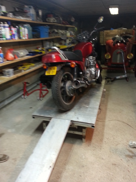

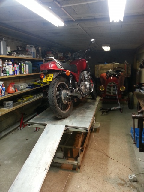

test avec le 750 en bas:
et en haut :sm16:
Désolé pour la qualité des photos. de plus, on ne se rend pas bien compte, mais la table n'est vraiment pas tres haute quand elle est en bas, mais la moto vient presque toucher la plafond du garage quand je la monte au maxi...

hummm ca leve combien ? ca pourrai être pas mal pour la mini
