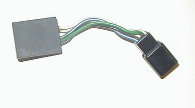

Si la jauge est bonne, vérifier la diode qui est sous la selle (voir revue technique)

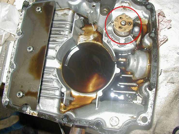

C'est le contacteur de point mort qui est juste sous un tube du cadre.
Pour la jauge d'huile, si il y a un problème, le mieux est de démonter complètement le carter inférieur ce qui permet
un bon nettoyage de la bouillasse au fond du dit carter.
Il faut impérativement un joint papier neuf car il se déchire au démontage dans 99% des cas.
La jauge est cerclée en rouge.
