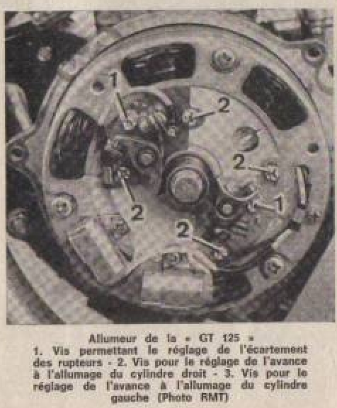

bon je suis prêt aussi .... pour les 120 km/h va falloir qu'on cause... pour la mienne....le mieux serait que tu essaies la mienne... différence de poids du pilote :sm1: ou réglage à voir :wink: car face au vent cette semaine (vent à 30km/h) ... j'ai joué du sélecteur...
Pour qu'un bicylindre 2 temps fonctionne bien, l'allumage doit être très bien réglé.
Les rupteurs (vis platinées) doivent être en très bon état ainsi que les condensateurs.
Écartement des vis platinées: entre 0,35 et 0,40 (si c'est comme sur les Yam, mais il n'y a pas de raison qu'il en soit autrement)
Et surtout l'avance à l'allumage bien "équilibrée" entre les 2 cylindres: pas plus d'un dixième de mm.
Le mieux est d'avoir un comparateur d'atelier monté sur un culot de bougie et de faire un réglage au plus près du point d'avance.
Une jauge de profondeur est beaucoup moins précise.
Ces réglages doivent être vérifiés tous les 3000 kms.
Bien souvent, ce sont les "grains" des vis platinées qui sont creusés et çà fausse le réglage de l'écartement donc le moteur n'a pas la pêche.
Le remplacement des condensateurs est aussi négligé, ce qui creuse les grains encore plus vite.
