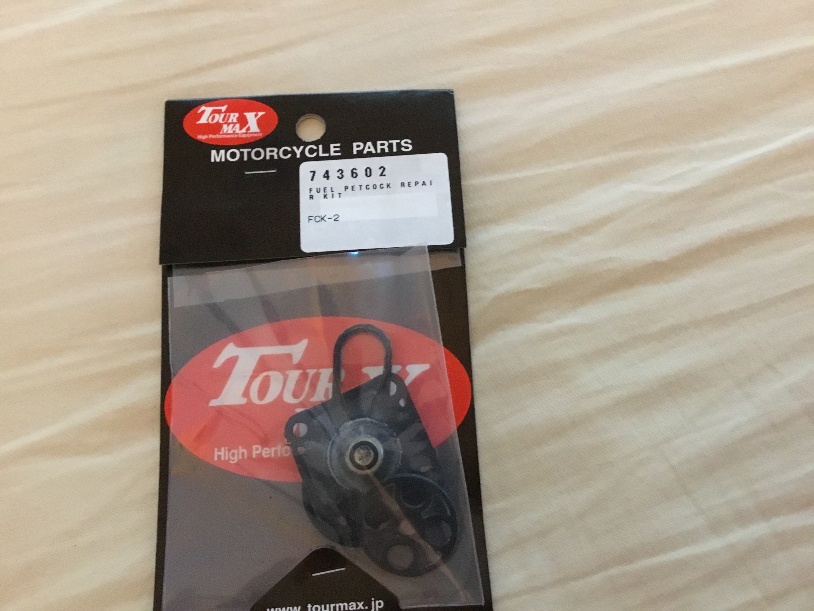

Tu as pris le kit chez Louis ? Tu as la référence et le fabriquant ?

Voilà la photo du kit, commandé sur eBay
XJ 900 4BB de 92
 Sujet du message: Re: Fuite d'essence
MessagePosté: 09 Mar 2017, 13:17
Merci ;)
