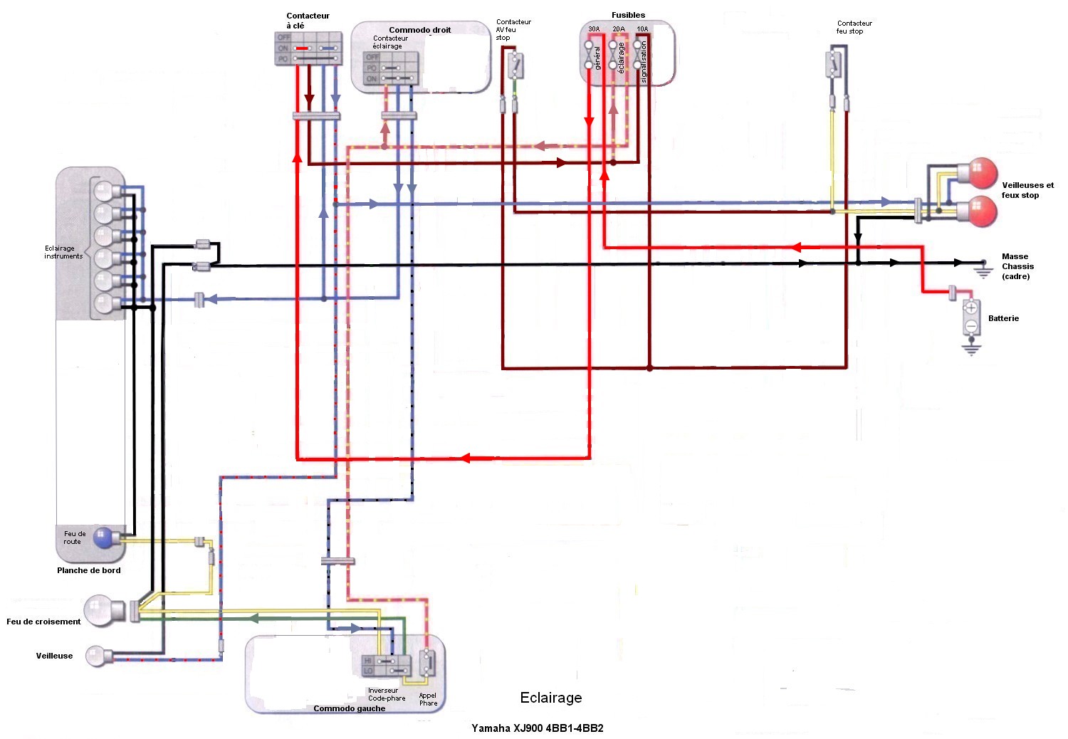

Le fil rouge/jaune qui alimente le commodo droit distribue le jus sur le fil bleu pour la veilleuse (et éclairage tableau de bord) et le fil bleu/noir pour l'ampoule code/phare.
Le bleu/noir va sur le commodo de gauche vers l'inverseur code/phare. Le fil jaune est le phare et le vert le code.
Le but est de chercher à partir de quel endroit la tension diminue.
Voilà le schéma simplifié pour la partie éclairage (j'avais mis des flèches pour simuler le cheminement du courant).
Pour résumer, le courant pour l'éclairage suit ce chemin: batterie, fusible principal, contacteur à clé, fusible éclairage, commodo droit, commodo gauche, ampoules.
Bon courage pour les tests :wink: .

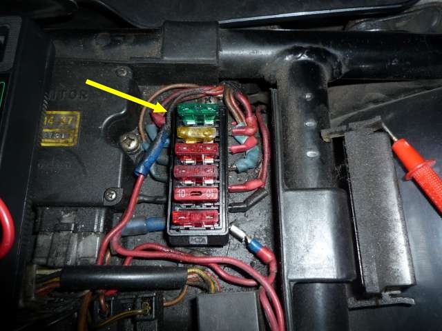

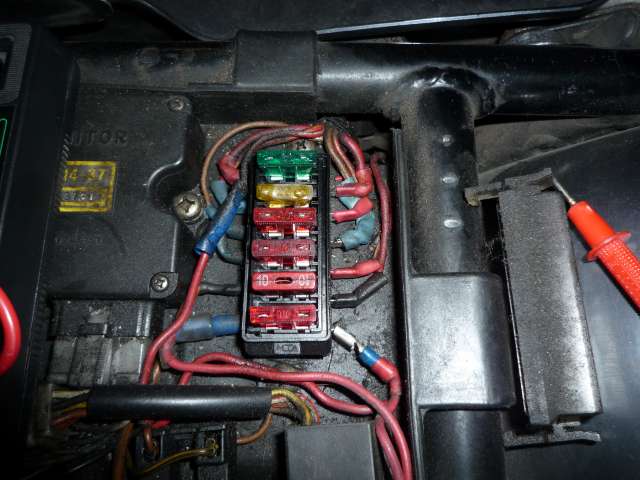

Bon alors j'ai regardé d'un peu plus près :
En partant de 1 en bas à 6 en haut ça me donne en voltage :
1 à gauche 12 à droite 11.9
2 à gauche 11.9 à droite 11.9
3 à gauche 10.5 à droite 10.5
4 à gauche 10.5 à droite 10.5
5 à gauche 11.3 à droite 11.3 d'ailleurs celui-là était bien grillé même fondu, il devait servir autrefois pour un truc ajouté. Je l'ai remplacé, il n'a pas sauté
6 à gauche 10.9 à droite 11.7
J'ai bombardé un peu partout (phare, commodos, sous la selle de WD40.
Je n'ai pas noté les valeurs dans le phare mais de mémoire dans les 10.5 / 11.
Comme au fur et à mesure du temps j'avais ajouté des trucs (avertisseur radar, poignées chauffantes, prise 12 v, il y a des dérivations de prises pas super bien faites mais qui ne posaient pas de souci).
