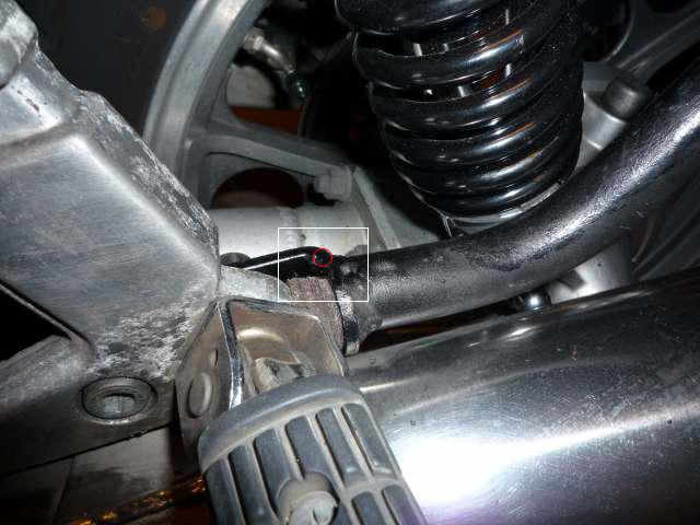

Il me faudrait, soit une aile complète, soit juste le L retourné sur lequel vient se visser la platine (première photo).

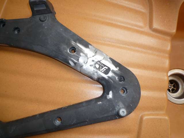

Moi c'est la partie tout en bas de la barre de renfort qui se fissurait. Le soudeur m'a dit que ça se soudait bien et en 5 mn c'était réglé.
L'aile a été re-soudée aussi (j'avais tenté la réparation à la pâte bi-composant et le soudeur n'a pas aimé du tout m'a dit Pollux, mini-explosions malgré un nettoyage préalable).

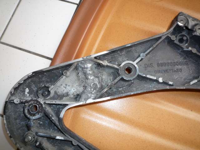

Voilà la soudure en question (j'ai laissé brut je n'en ai pas l'utilité pour l'instant -le soudeur ne la trouvait pas jolie mais a dit que c'était du solide et du coup rien à payer- :wink:)
Et là l'endroit où le soudeur à côté de chez moi à re-soudé, on ne voit pas bien et il y a un coup de peinture sur la soudure mais bon souvent c'est là que ça lâche sur les wingrack (à surveiller).

l'alu se soude mais ce n'est pas très rentable, une soudure de ce type(en mieux :wink: ) est facturée dans les 90€ :?
donc il vaut mieux racheter une aile, c'est plus rentable, et plus sécurisant aussi :wink:
