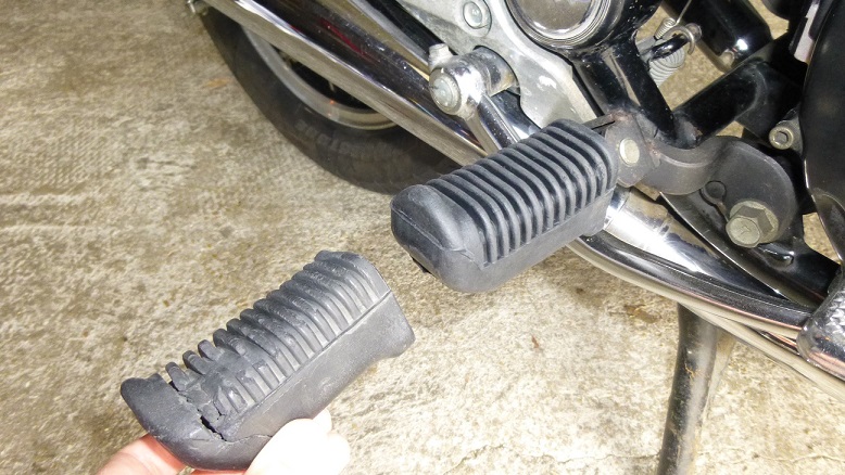

- remplacement du repose pied droit

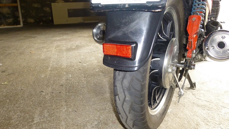

- remplacement du catadioptre (il y avait un autocollant à la place)

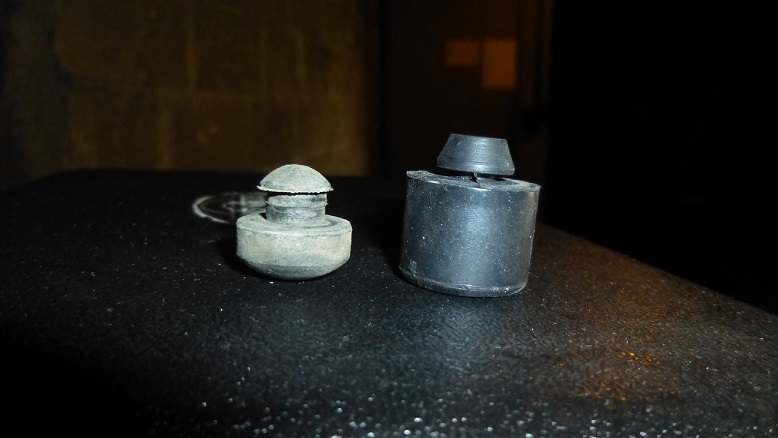

Mon autre sujet c'est le caoutchouc de butée de béquille centrale : celui que j'ai trouvé avec les part lists c'est 1A0-27114-00 mais sauf à ce que celle en place soit vraiment très usée, elles ne se ressemblent pas du tout et je n'ai pas réussi à faire entre la butée neuve à la place de l'ancienne :
Est-ce qu'il y a une autre référence qui serait la bonne ou est-ce que j'ai la bonne mais que je dois réussir à la passer en force?

Si la butée se monte sous l'échappement gauche, c'est bien le modèle qui est à droite sur la photo qui convient (la référence Yam est bonne).
Un peu de liquide vaisselle sur le cône peut aider à rentrer la butée en force (et en tournant).

Avec l'information que la butée était la bonne, j'ai un peu "insisté"... et avec l'aide d'un peu de lubrifiant silicone et beaucoup de persuasion... c'est passé! La butée est en place :

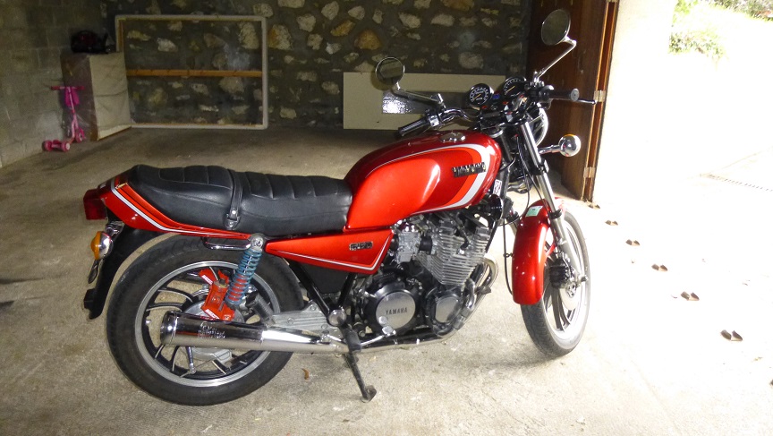

Poignées passager remises... Bon... il faisait encore tellement moche cet après midi que presque toutes mes photos sont floues... reste seulement celle-ci :
:sm3: :sm3: :sm3:
Encore merci pour vos conseils et pour les infos pour réussir à avancer :D :D :D Trop génial!!!
